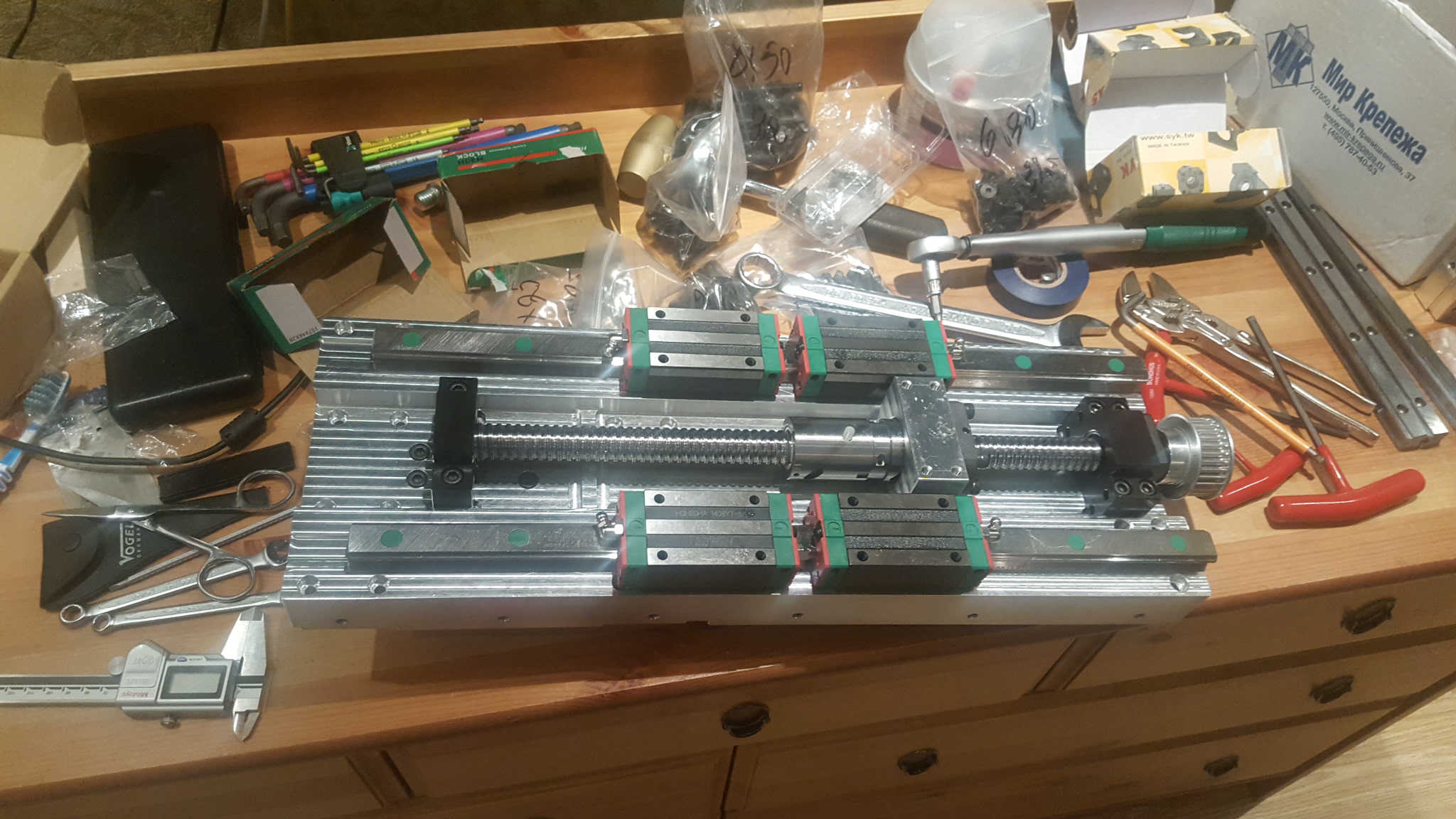

Собрал все детальки в кучу.

Максим а рельсы на сколько мм закапываешь? котяра походу контролером работает :hehehe:
Re: фрезерок по люминю 800х400х170 из профиля
на 3мм и рельсы и каретки. 2мм маловато поскольку там фаски на рельсах и каретках 1мм
Chili
Сообщения: 1222
Репутация: 1074
Откуда: Таганрог
Сообщение Chili »
и 15 рельсы так-же ?
да 15 также. фаска у них такаяже.
trafbite
Сообщения: 920
Репутация: 28
Сообщение trafbite »
А пазы под это дело по ширине делаешь 1 в 1 или с плюсом, что бы рельс или каретка сели?
Делаю сотку в плюс посадка плотная.

со второй попытки швп куплены и наконец приехали. TBI оригинал C7. обработка концов на заводе TBI. накинул механику на ось Z точность фрезеровки очень радует. рельсы,опоры швп,хомуты гайки швп сели в свои места плотно с усилием. на последнем фото показана реализация механического ограничителя хода. верхним ограничителем служит опора. нижнюю опору не стал использовать как ограничитель чтобы можно было ставить одинарные гайки которые короче двойных.
