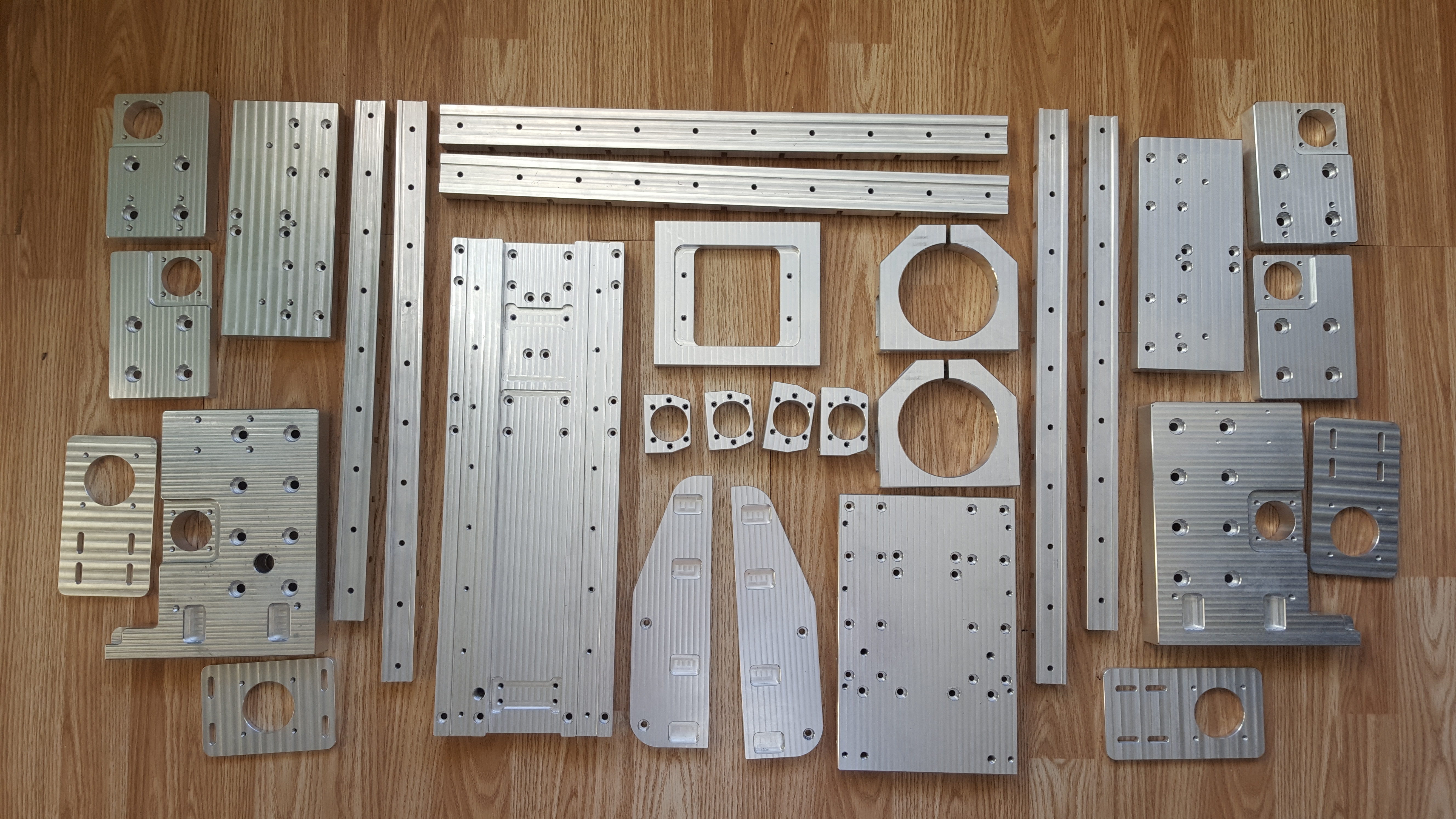

Собрал все детальки в кучу.

Максим а рельсы на сколько мм закапываешь? котяра походу контролером работает :hehehe:
Re: фрезерок по люминю 800х400х170 из профиля
на 3мм и рельсы и каретки. 2мм маловато поскольку там фаски на рельсах и каретках 1мм
Chili
Сообщения: 1222
Репутация: 1074
Откуда: Таганрог
Сообщение Chili »
и 15 рельсы так-же ?
да 15 также. фаска у них такаяже.

А пазы под это дело по ширине делаешь 1 в 1 или с плюсом, что бы рельс или каретка сели?
Делаю сотку в плюс посадка плотная.
