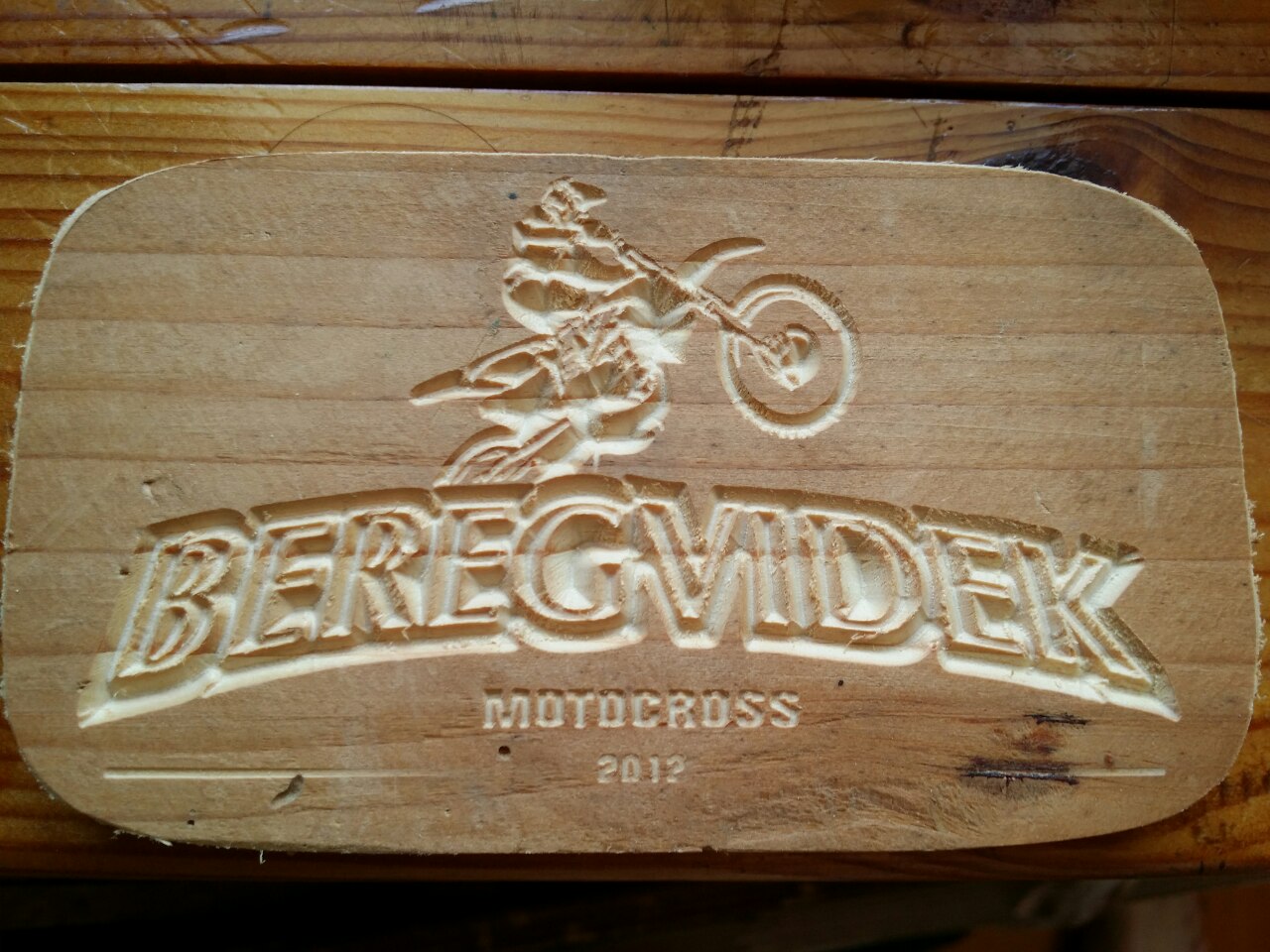

Пробовал на маленькой доске сосны пройтись фрезой 90*.
viber image.jpg (3558 просмотров) <a class='original' href='./download/file.php?id=90085&mode=view' target=_blank>Загрузить оригинал (239.42 КБ)</a>

Ну и за одно спрошу, может кто делал такое в арткаме.
Вот этот растр перевел в векторы.
beregvidek motocross.jpg (3558 просмотров) <a class='original' href='./download/file.php?id=90087&mode=view' target=_blank>Загрузить оригинал (118.79 КБ)</a>
Но если с масштабирую до 30 х 20 см, то будет пила образные вектора.
Есть ли возможность, как-то сгладить вектора в артакме, или набрать в какой-то другой программе?

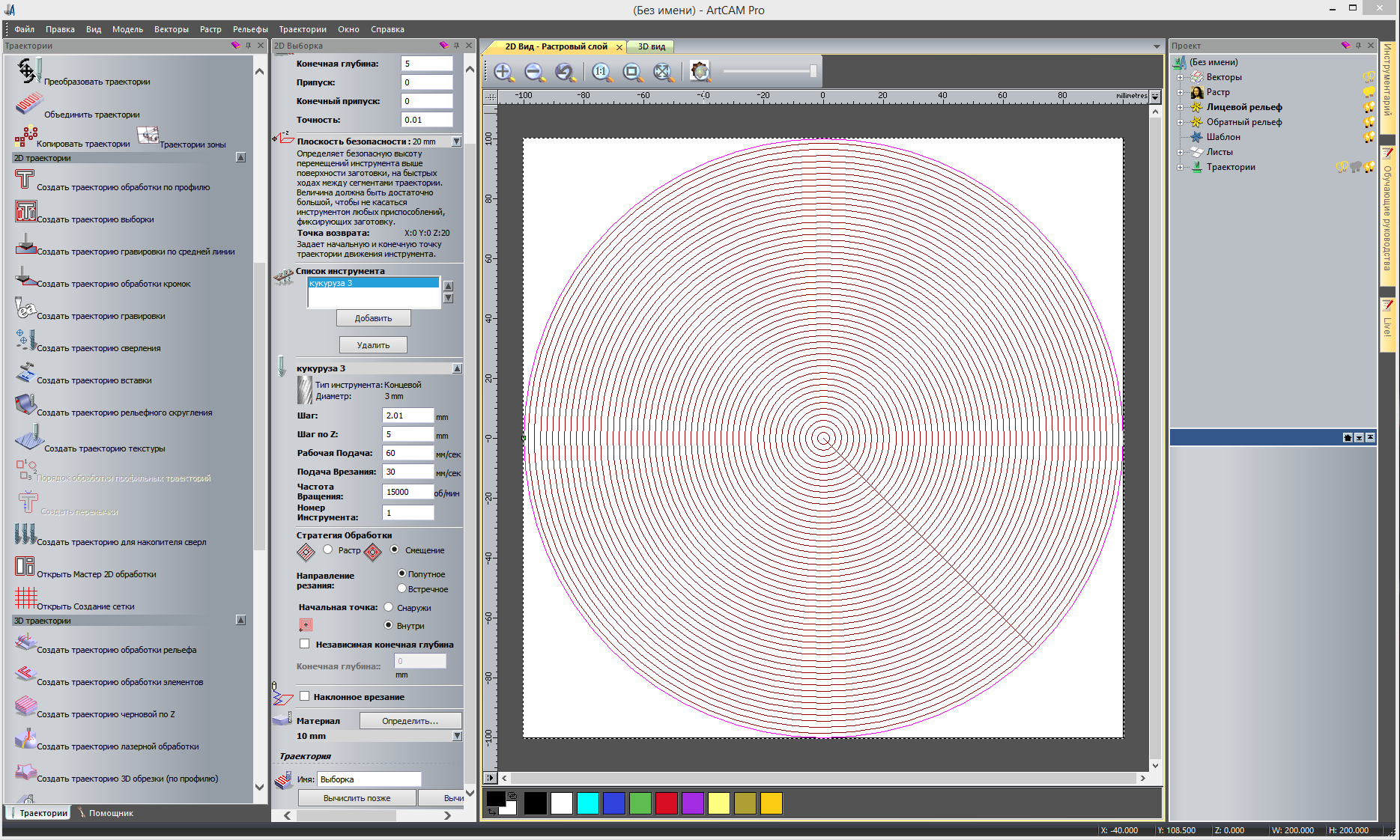

Re: Box-1 самодельный ЧПУ станок v2.0 по дереву380х480х180 R
Ребята!
Кто-то может подсказать что я делаю не так? (может в параметрах инструмента нахимичил?)
Задаю выборку в Арткаме 2012 "смещение" от центра
00002.jpg (3360 просмотров) <a class='original' href='./download/file.php?id=90714&mode=view' target=_blank>Загрузить оригинал (600.13 КБ)</a>
А на выходе получаю такой результат - в центре торчит неотфрезерованная часть
00001.jpg (3360 просмотров) <a class='original' href='./download/file.php?id=90713&mode=view' target=_blank>Загрузить оригинал (423.05 КБ)</a>
Раньше тоже делал, но такого прикола не наблюдал и всё было нормально.
С растром работает нормально.
Только что у себя попробовал. Нормально выбирает. Ничего не остается.
Screenshot - 20.09.2016 , 18_56_33.png (3346 просмотров) <a class='original' href='./download/file.php?id=90719&mode=view' target=_blank>Загрузить оригинал (588.64 КБ)</a>
Screenshot - 20.09.2016 , 18_59_26.png (3346 просмотров) <a class='original' href='./download/file.php?id=90720&mode=view' target=_blank>Загрузить оригинал (213.75 КБ)</a>

shalek писал(а):Только что у себя попробовал. Нормально выбирает. Ничего не остается.
Видимо глюк 2012 версии, или кряк фиговый... (хотя у меня тоже работало)
Попробую на планшете ещё.
На планшете работает.
Но с шагом не боле 2,0мм при 3 мм-вой фрезе(и на компе тоже заработало)

И в 12 то же все нормально:
Screenshot - 20.09.2016 , 19_37_24.png (3323 просмотра) <a class='original' href='./download/file.php?id=90722&mode=view' target=_blank>Загрузить оригинал (283.61 КБ)</a>
Screenshot - 20.09.2016 , 19_39_11.png (3323 просмотра) <a class='original' href='./download/file.php?id=90723&mode=view' target=_blank>Загрузить оригинал (227.37 КБ)</a>

Чисто из любопытства - а если поставишь шаг 2,5 мм?

xenon-alien писал(а):Чисто из любопытства - а если поставишь шаг 2,5 мм?
Все "ровно", как и у меня на скринах.
Screenshot - 20.09.2016 , 20_00_14.png (3315 просмотров) <a class='original' href='./download/file.php?id=90725&mode=view' target=_blank>Загрузить оригинал (160.46 КБ)</a>

shalek писал(а):Все "ровно", как и у меня на скринах.
Благодарю!
Не знаю в чем прикол.
С шагом в 2 мм у меня тоже нормально, но с 2,5 уже нет в 2012.
Буду разбираться.

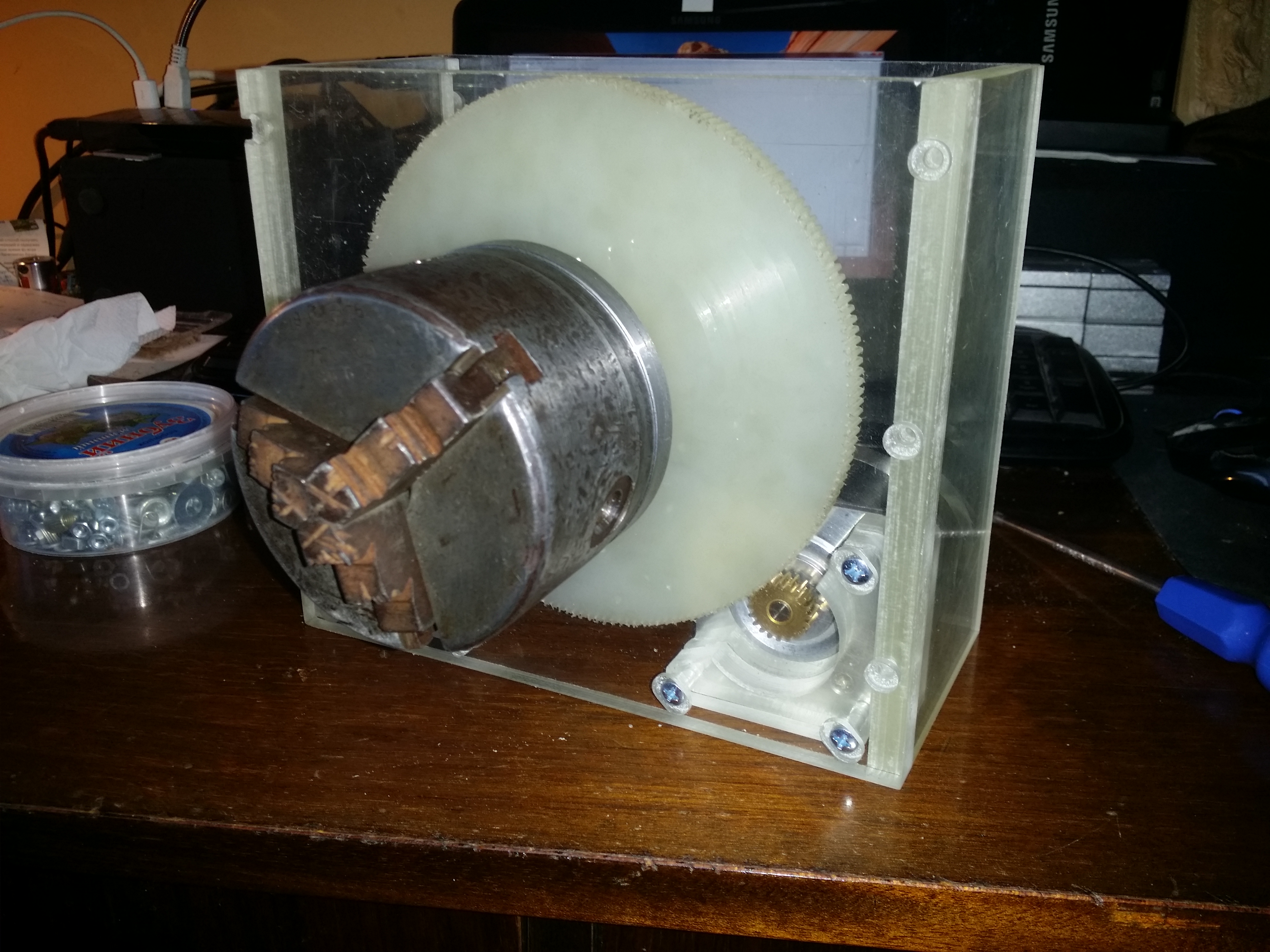

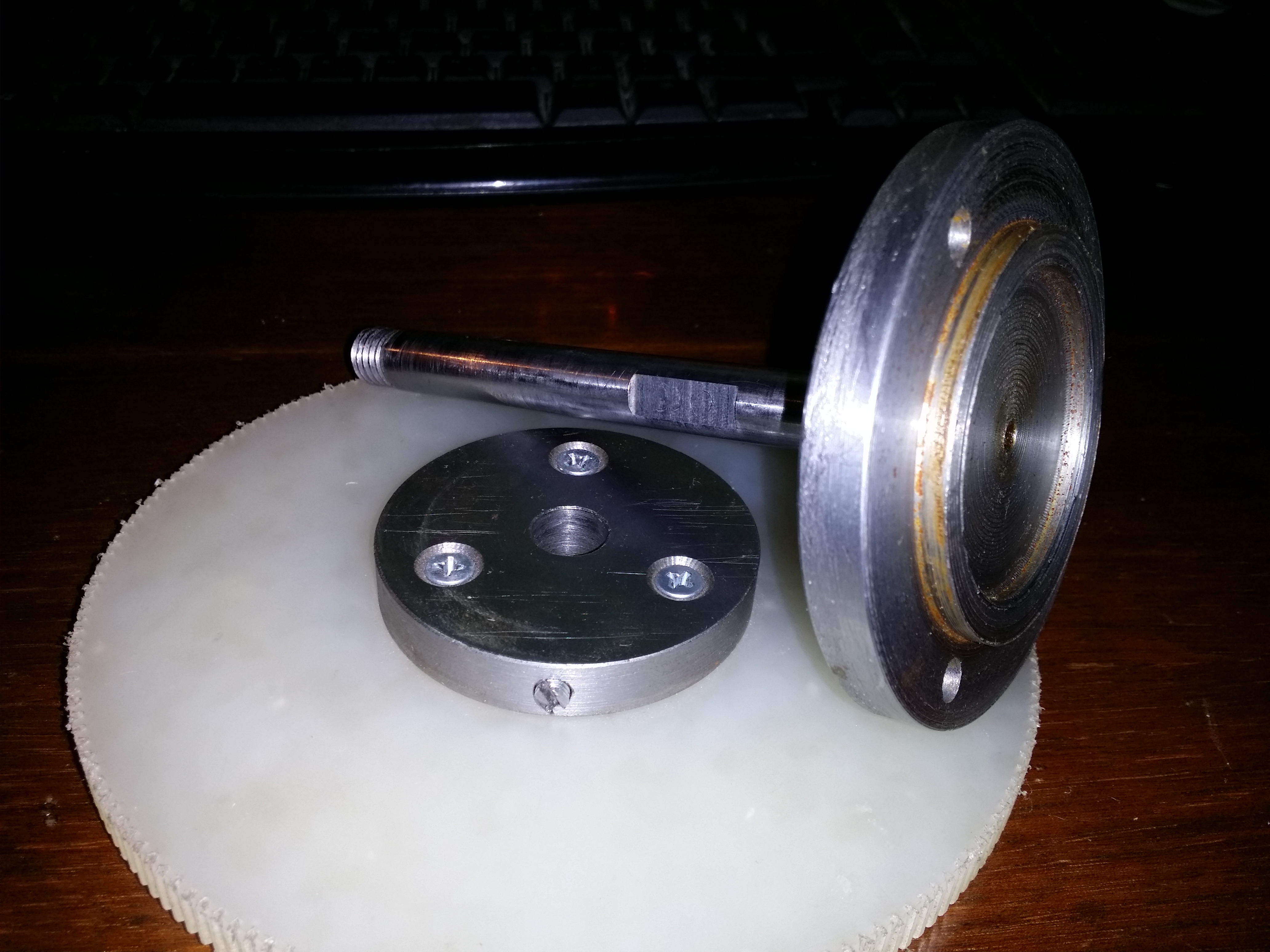

Ребята, Выручайте.
Как доделать правильно мою 4-ю поворотную ось?
20161004_212538.jpg (3017 просмотров) <a class='original' href='./download/file.php?id=92945&mode=view' target=_blank>Загрузить оригинал (2.36 МБ)</a>
20161004_212623.jpg (3017 просмотров) <a class='original' href='./download/file.php?id=92946&mode=view' target=_blank>Загрузить оригинал (2.6 МБ)</a>
20161004_212831.jpg (3017 просмотров) <a class='original' href='./download/file.php?id=92947&mode=view' target=_blank>Загрузить оригинал (2.21 МБ)</a>
20160525_202003.jpg (3017 просмотров) <a class='original' href='./download/file.php?id=92948&mode=view' target=_blank>Загрузить оригинал (2.95 МБ)</a>
20160525_203011.jpg (3017 просмотров) <a class='original' href='./download/file.php?id=92949&mode=view' target=_blank>Загрузить оригинал (2.86 МБ)</a>
Проблема возникла после сборки.
Прижав шестерни друг к другу и зафиксировав, при прокрутке заметил:
- виляние большой шестерни "восьмеркой" (хотя положив на стол - лежит ровно) видимо из-за болта-фиксатора перекашивает, который упирается у вал на проточенной части
- залипание (крутиться легко а потом застряет) . двигателя попустил ну и винт крепления большой шестерни тоже и "8-ка" пропала, как бы заметил "биение" большой шестерни 0,5-1 мм. Видимо центр сбили
- ну и во время вращения задняя стенка, (где вал зажат болтом) виляестя. (думаю из-за неравномерного прижима, к стати моя ось Z тоже так ходором ходит по строительной шпильке, по этому она не полностью зафиксирована, что бы не залипала)
Для моей простой конструкции как решить:
1) фиксацию шестерни, что бы не перекашивало?
2) шаговик будет скорей всего на пружине, как на станках с рейками. (1 шт)
3) может вал и планшайбу придется менять из-за фиксации шестерни? (ребята из цельного куска делали без чистовой)
Забыл написать, что в механике не разбираюсь, так что если возможно, то рекомендации попрошу с фото, или точной терминологией и погуглю.

xenon-alien, червя делай :)
