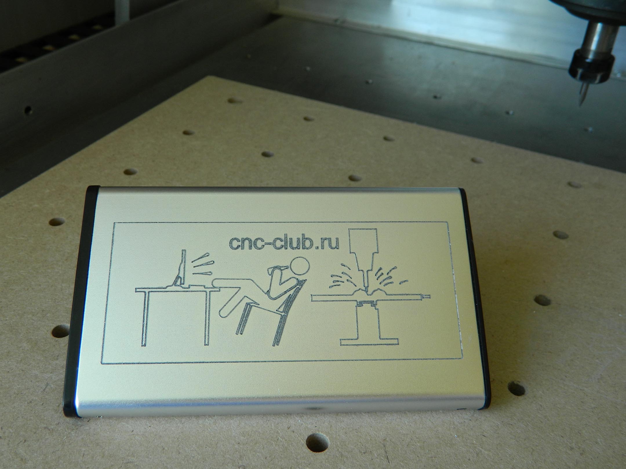

xenon-alien писал(а):Прошу совета, Что ещё докупить?
DSCN4841.JPG (3734 просмотра) <a class='original' href='./download/file.php?id=90731&sid=2bce09cf002897d619c30a4fecde0915&mode=view' target=_blank>Загрузить оригинал (5.72 МБ)</a>
Сейчас ассортимент моих фрез уже не влазит в подставку. В основном добавляются фрезы для работы с дюралюминием. По дереву для черновой использую кукурузу 6мм с реж. частью 22мм. Для чистовой морковки. В основном R0.5 и R0.25. Обрезку по контуру тоже 6мм кукуруза. Обрезка на скорости 2500мм/мин с заглублением 3-5мм. Чистовая на всю катушку. Сколько сможет станок. На прямом рельефе до 6м/мин.
По алюминию понравилась тайваньская фреза:
DSCN5202.JPG (3734 просмотра) <a class='original' href='./download/file.php?id=90729&sid=2bce09cf002897d619c30a4fecde0915&mode=view' target=_blank>Загрузить оригинал (313.3 КБ)</a>
съем по 0.5мм скорость 1800мм/мин обороты 15000об/мин без СОЖ.
Черновую по алюминию делаю JSK стружколом.
Screenshot - 20.09.2016 , 20_25_25.png (3734 просмотра) <a class='original' href='./download/file.php?id=90732&sid=2bce09cf002897d619c30a4fecde0915&mode=view' target=_blank>Загрузить оригинал (171.96 КБ)</a>

ScrewDriver писал(а):Не знаешь, китайские с али стоит покупать?
Покупать можно. Я, правда, не пользовался дорогими фирменными фрезами и граверами и по этому не могу сравнивать, но и китай тоже нормально делает. Это если брэнд китайский, а не шарашкина контора в ручную делает которая. Я таким гравером фрезеровал ножи для станка.
DSCN4937-1.jpg (3708 просмотров) <a class='original' href='./download/file.php?id=90733&sid=2bce09cf002897d619c30a4fecde0915&mode=view' target=_blank>Загрузить оригинал (500.13 КБ)</a>
