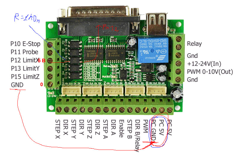

Продолжу тему по этой плате.
Не проходят сигналы от индуктивных концевиков. Концивики подключил +5 к выходу на плате. Плата питается от 5В USB. PC GND и GND разъемов концевиков соеденил.
Датчик работает без металла на P12 имеем 4.8В относительно GND. Далее через резистор 1Ком встроенный в плату на ножке оптопары имеем те же 4.8В.
При поднесении металла напряжение падает до 0.6В на ножке 0.6В.
Пин 12 уже на разъеме LPT с ножкой на оптопаре которую я отметил на рисунке звониться тестером, то есть линия выход оптопары 12 пин LPT целая.
Таким образом сигнал теряется на оптопаре. При переключении датчика на выходе 12го пина LPT сигнал не меняется, там логический 0.
Напряжения на 2х других ножках оптопары я мерил относительно GND, там на обоих потенциал 0.
В чем беда оптопары не рабочие чтоли?
Есть мысля накрайняк повесить соплю закоротить ножки оптопары, чтобы без оптопары прямо в LPT 4.8В с датчика запустить. Думаю это приемлемо учитывая что сам датчик я питаю от тогоже USB ПК.

Оптопары живые .вы просто не подключили плату. Для кого нарисованно ?
Без имени-1.jpg (29.52 КБ) 5067 просмотров
Без этого работать не будут ни оптопары ни вывод на шпиндель 0-10В.
Этой плате для полноценной работы надо оба напряжения. 5 вольт и 12вольт. Там даже земля разная для датчиков и для драйверов . типо доп.защита от помех.

Спасибо, значит плохо читал доки. Думал 12В это только для работы со шпинделем.

Подключил плату к 12В, теперь сигналы проходят.
