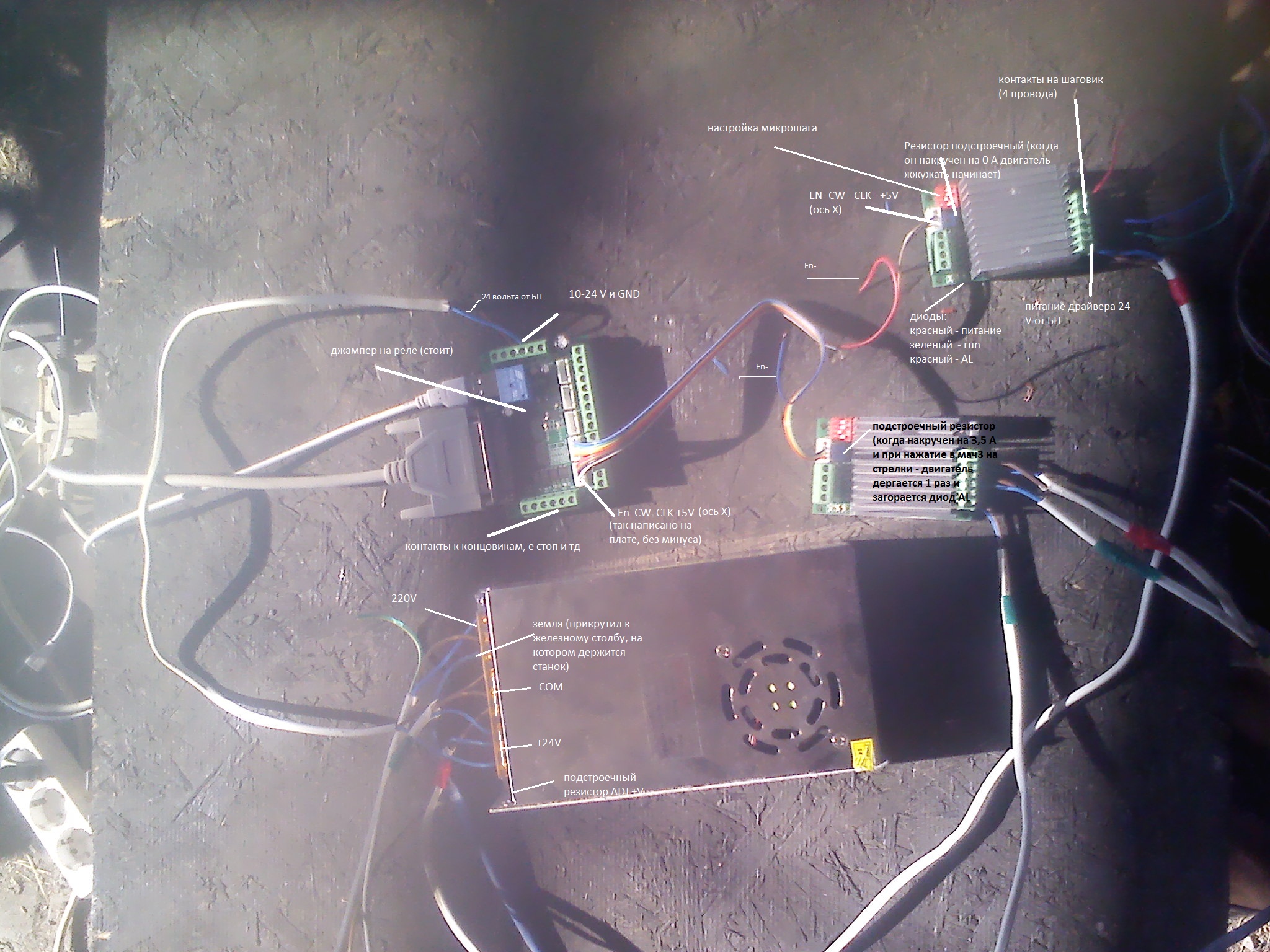

Здравствуйте, уважаемые форумчане, не судите строго, до этого старался найти все в гугле, но ответа на свой вопрос я не нашел. Вот моя проблема: заказал на али вот это:
BL-MACH-V1.1
готовую плату драйвера tb6600
2 шаговика нема 23 . 3А
БП 12.5 А, 24 в.
Вроде все подключил, в мач3 перепробовал разные настройки, обмотки шаговиков менял местами несколько раз, к BL-MACH-V1.1 подключил 24 В, 5В от усби, ЛПТ.
При включении в розетку БП на драйверах загорается два диода - зеленый и питание (красный). При нажатие на клавиши стрелок в мач3 слышно как двигатель дергается один раз, затем не откликается на нажатия, диод зеленый тухнет, загорается красный. При накрутки резистора на драйвере на 0 А, двигатель отвечает на команды, но не крутит, просто жжужит и начинает станок дребезжать. (пенопласторез). При прокрутки этого резистора хотя бы на чуть чуть (при выключенном драйвере) и повторе всех действий, двигатель дергается и загорается диод аварии. Такое явление на 2 платах драйвера, на двух операционках и двух компах (xp и 7ка 32 бита).

Таак неторопись с "тыканием" проводов куда попало... все эти "китайчики" живут на том что сгорело....

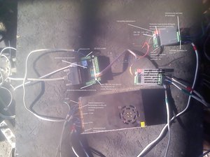

Сча разберемся... возможно небыстро... от тебя инфа по запросу... для начала как подключил моторы и питание... (можно фото но чтоб все видно было) или фото плюс паинтом дорисуй провода..

фото с подписью в пейнте. и ссылка на мой заказ на али.
http://ru.aliexpress.com/item/CNC-Route ... 84212.html
IMG00297.jpg (6075 просмотров) <a class='original' href='./download/file.php?id=57205&mode=view' target=_blank>Загрузить оригинал (704.2 КБ)</a>

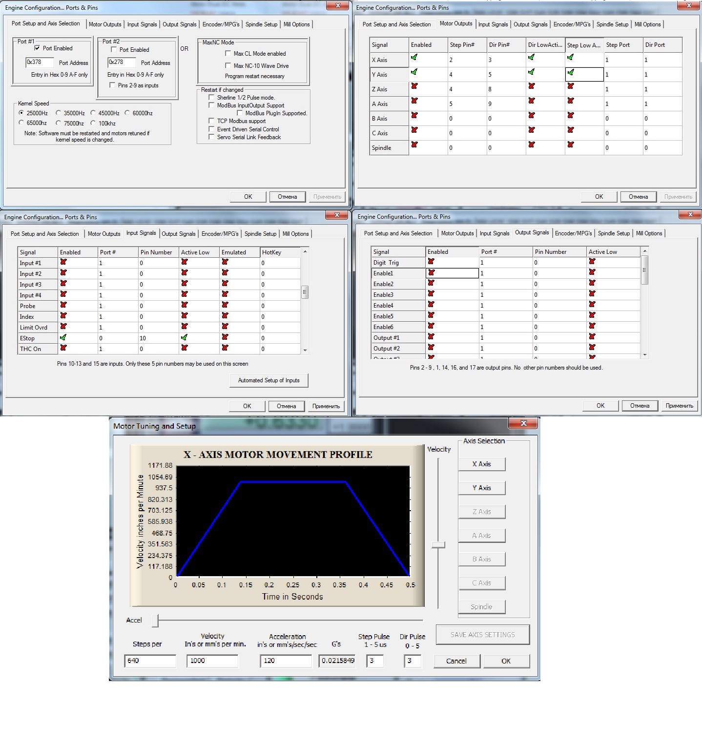

настройки MACH3
мач3 настройки.jpg (6069 просмотров) <a class='original' href='./download/file.php?id=57206&mode=view' target=_blank>Загрузить оригинал (465.91 КБ)</a>

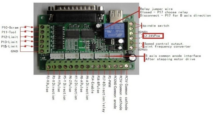

Может кто подсказать, куда подключить инвертер к этой плате?:)
Управление PWM из под LinuxCNC.
Re: проблема с подключением 5 канальной BL-MACH-V1.1
К клеммам speed control output.

А pin1 Зачем нужен?)
Выход сигнала поступающего на вход 1.
Ну мало ли - пригодится, например для ШИМ управления чем-нибудь.

Если я правильно понял у тебя стоит микрошаг 1:16, а в маче 640 импульсов на оборот. Если движки стандартные (200 на оборот), то должно быть 3200.
