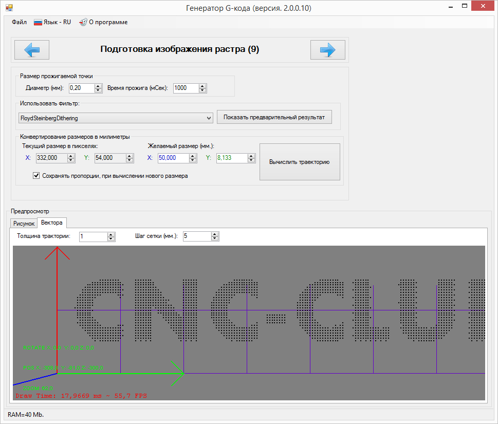

Обновил первый пост, в котором добавил генерацию выжигания рисунка, типа такого:
2016-09-15_231356.jpg (8086 просмотров) <a class='original' href='./download/file.php?id=90376&mode=view' target=_blank>Загрузить оригинал (362.02 КБ)</a>
Если на первой странице выбрать источник данных "Текст", а на следующей странице выбрать "текст преобразовать в рисунок", то так-же можно получить вот такой результат:
2016-09-15_233841.jpg (8086 просмотров) <a class='original' href='./download/file.php?id=90380&mode=view' target=_blank>Загрузить оригинал (269.68 КБ)</a>
Данный функционал, на станке ещё не проверял, так-что косяки и пожелания приветствуются. ;-)

Результат визуализации g кода после генератора, фильтр FloydSteinbergDithering профиль для лазерного ЧПУ.
Размер 400x266 точка 0.16. Визуализация G кода в pixmap.
400x266x0,16_1.jpg (8057 просмотров) <a class='original' href='./download/file.php?id=90398&mode=view' target=_blank>Загрузить оригинал (591.6 КБ)</a>
400x266x0,16_2.jpg (8057 просмотров) <a class='original' href='./download/file.php?id=90399&mode=view' target=_blank>Загрузить оригинал (274.78 КБ)</a>
Может есть смысл убрать лишние G0 в строках, так как команда модальная?

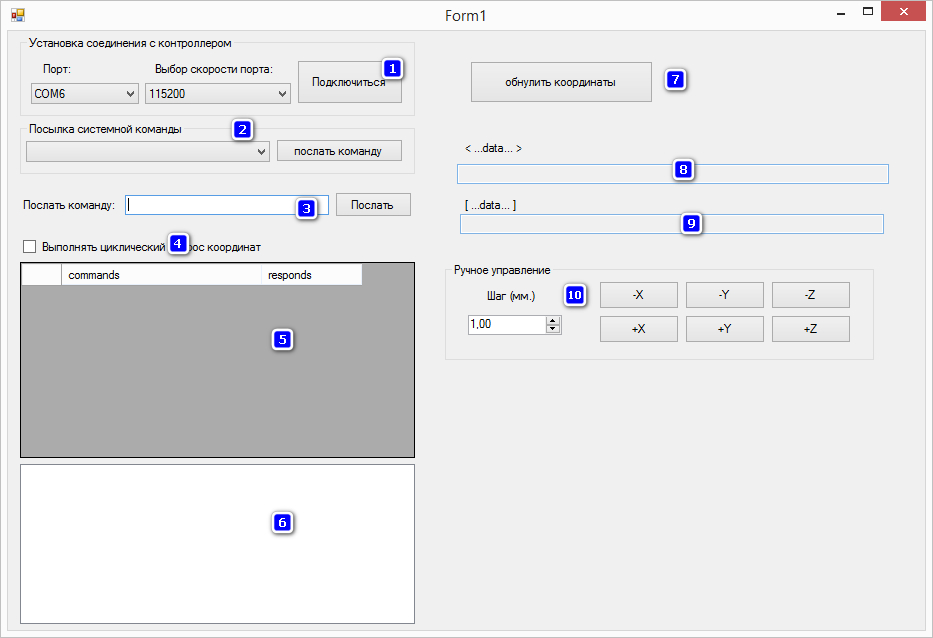

Сегодня мне настроение немного подпортили, и решил немного отвлечься вечерком, на пару часов:-) сварганил простой сендер
grbl.rar
(14.43 КБ) 605 скачиваний
Пока без посылки текста из файла:
2016-09-19_234905.jpg (7954 просмотра) <a class='original' href='./download/file.php?id=90609&mode=view' target=_blank>Загрузить оригинал (136.44 КБ)</a>
И пронумеровал элементы:
1) Собственно подключение/отключение
2) Возможность послать одну из нескольких системных команд
3) Можно вручную послать любой код
4) С периодичностью 2 раза в секунду посылается команда "?", и результат отображается в поле 8
5) Отображаются посланные команды, и результат их выполнения (кроме команд "?")
6) Сюда сваливается весть текст от контроллера
7) Посылка сброса пользовательских координат в ноль по всем осям
8) текст от контроллера в треугольных скобках выводится в это поле
9) текст в квадратных скобках выводится сюда
10) а это возможность выполнять ручное управление движением в нужную сторону на нужное расстояние.

Надо конечно с ней подольше посидеть, но вот, что обнаружилось: (начал работать с текстом)
на 6-7-10 закладках не отображается рисунок, только фоновые квадратики. При возврате назад (с 6 на 2 закладку) рисунок тоже пропадает. Лечится нажатием любой радиокнопки в верхней части окна (для 2 закладки). На 6-7-10 закладках рисунок не отображается совсем. Может тогда и закладку "рисунок" скрыть? Далее, на 6 закладке, вектора, кнопка оптимизации №1 не понятно как работает, так как не видно самих перемещений инструмента.
Может это только у меня такой глюк? А в целом программа замечательная, большое вам спасибо!
https://vk.com/rom327
Re: Программа генерации G-кода, из текста, рисунка, PLT файл
Rom327 писал(а):Здравствуйте selenur!
Сегодня попробовал! Программа супер!
В Си-шарпе как оказалось закладки скрывать нельзя, поэтому пока оставил так как есть, позже переделаю интерфейс.
На странице с рисунком, задумывалась логика, при которой, рисунок отображается до тех пор, пока не произойдет преобразование его в набор отрезков, с того момента рисунок уже не выводится.
Про оптимизации и прочее скоро постараюсь написать. :-)
