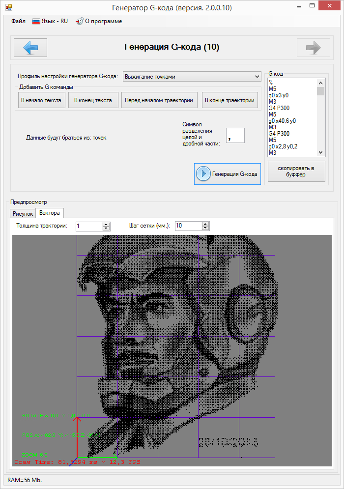

Обновил первый пост, в котором добавил генерацию выжигания рисунка, типа такого:
2016-09-15_231356.jpg (7823 просмотра) <a class='original' href='./download/file.php?id=90376&sid=b7a81cb748c0dee42ff72e3fa3e2948c&mode=view' target=_blank>Загрузить оригинал (362.02 КБ)</a>
Если на первой странице выбрать источник данных "Текст", а на следующей странице выбрать "текст преобразовать в рисунок", то так-же можно получить вот такой результат:
2016-09-15_233841.jpg (7823 просмотра) <a class='original' href='./download/file.php?id=90380&sid=b7a81cb748c0dee42ff72e3fa3e2948c&mode=view' target=_blank>Загрузить оригинал (269.68 КБ)</a>
Данный функционал, на станке ещё не проверял, так-что косяки и пожелания приветствуются. ;-)

Результат визуализации g кода после генератора, фильтр FloydSteinbergDithering профиль для лазерного ЧПУ.
Размер 400x266 точка 0.16. Визуализация G кода в pixmap.
400x266x0,16_1.jpg (7794 просмотра) <a class='original' href='./download/file.php?id=90398&sid=b7a81cb748c0dee42ff72e3fa3e2948c&mode=view' target=_blank>Загрузить оригинал (591.6 КБ)</a>
400x266x0,16_2.jpg (7794 просмотра) <a class='original' href='./download/file.php?id=90399&sid=b7a81cb748c0dee42ff72e3fa3e2948c&mode=view' target=_blank>Загрузить оригинал (274.78 КБ)</a>
Может есть смысл убрать лишние G0 в строках, так как команда модальная?

Для лазерного выжигания сейчас доступен режим при котором происходит позиционирование в нужной точке, и включение лазера на указанный промежуток времени, и переход к следующей точке.
Кто, какими режимами выжигания еще пользуется, что-бы их добавить в программу?

Re: Программа генерации G-кода, из текста, рисунка, PLT файл
selenur писал(а):Обновил первый пост, в котором добавил генерацию выжигания рисунка, типа такого:
Если я правильно понимать эта программа + Ардуина + драйв шагового = контроллер для ударноготочечного маркера?
https://www.youtube.com/watch?v=0l0kCRcYUA0
ну да, такое можно сделать, в принципе просто, с программной, и электронной части, для меня, а вот с механикой я не очень дружу. Так-что если сможешь собрать такую механику, то собрать такой девайс можно, причем если взять недорогой планшет с виндой, то получиться очень мобильное устройство :-)
