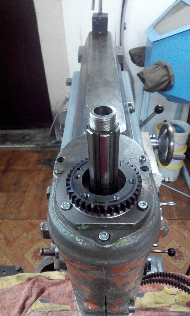

- Репутация: 1802
- Контактная информация:
Re: Станок с нуля с претензией на жесткость
Уже какой месяц вожусь со своим новым 675-м. Поскольку конички в голове были почти мертвы, решил сразу переделать на ременной привод с частотником. Родную шлицевую втулку просто перевернул, отпустил шестерню, сделал резьбовые отверстия и посадил на нее шкив. Все отлично работает.
john1987887 - ты б хоть пару слов сказал
что за станочек такой ? и какие привода будут ?
Да тут тему создавать надо. Слов много, от матерных до ласковых. Пока скажу, что при таком габарите проходное шпинделя 48 мм.
хорошее проходное. жирное !!john1987887 писал(а):Да тут тему создавать надо. Слов много, от матерных до ласковых. Пока скажу, что при таком габарите проходное шпинделя 48 мм.
