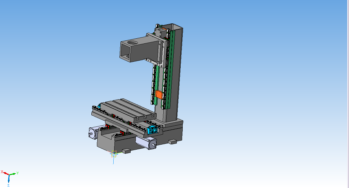

Решил создать отдельную тему, т.к. уже поднакопилось наработок.
Станок делается полностью с нуля. Станина - гибрид, частично из литого чугуна, колонна из профильной трубы.
Планируется автосмена, полностью закрытый кожух с поддоном под стружку и баком для сож, как у Хаас Мини Милл.
Сервы - 720Вт, 2000 об/мин, 3.6 Нм.
Винты - 25мм, шаг 5, С 7, гайки двойные.
Рельсы Хивин 25-го размера, шариковые, натяг ZB.
Опоры винтов самодельные под упорные и радиальные подшипники.
Х/У прямой привод через сильфонную муфту, Z через ремень. Стальной противовес через цепь.
Рабочее поле 400*200*300. Резать хочу, в том числе, и сталюку фрезами до 12мм.
Общий вид такой. Как всегда все меняется по ходу.

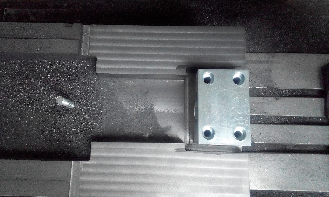

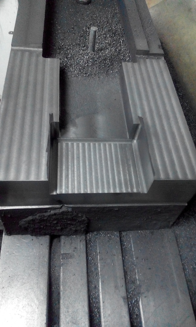

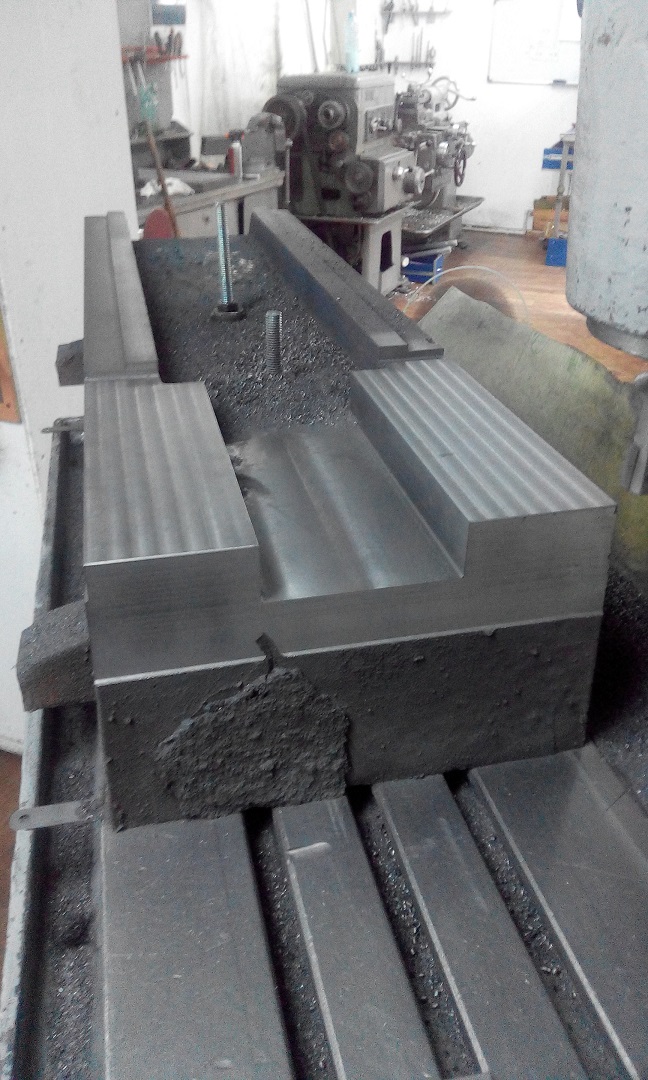

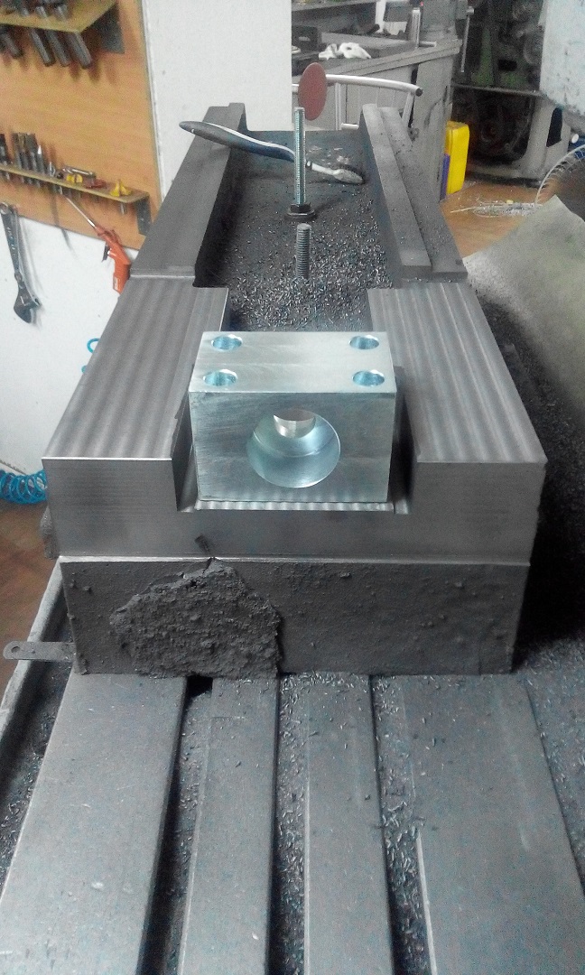

Сегодня работал над основанием. Приятный чугун, режется чисто. Обработку под рельсы делали на ИР-500. Место под колонну прогнали также, как и под рельсы, пришлось доработать. Решил поставить серву сзади, где меньше всякой бяки и влаги от СОЖ. Также такая установка дает увеличение длины винта и сильно снижает требования к установке опоры ШВП, т.к. гайка никогда не подъедет вплотную к опоре. Вернее требования она не снижает, но многое прощается и ходить должно, по идее, дольше. Опора под 2 радиальных и 2 упорных подшипа.

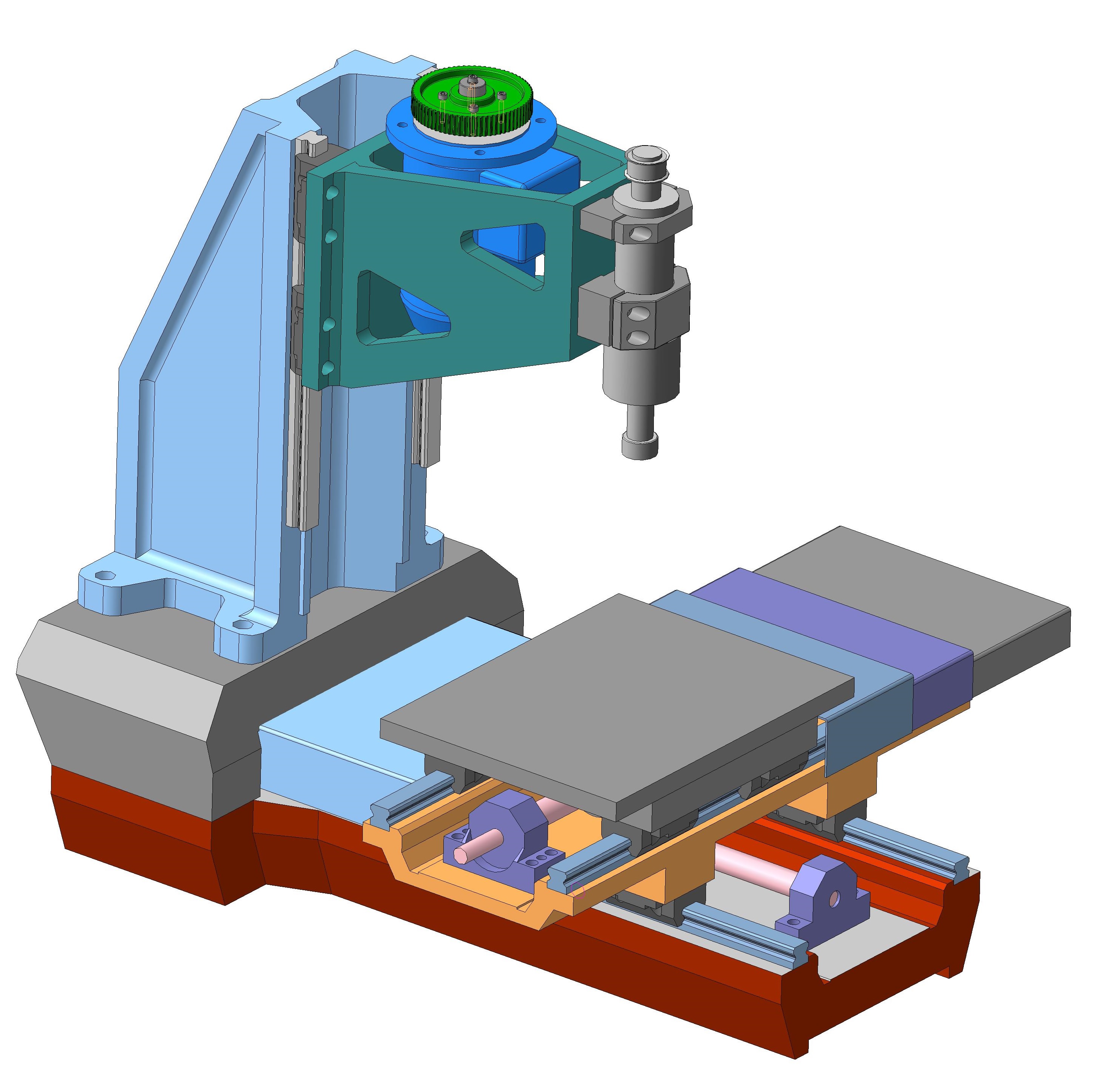

Тоже планирую аналогичный, но после того как закончу портальничек. Пока играюсь с нагрузками, хочется минимальный вес с приемлемой жёсткостью. Эскиз вырисовывается такой:

установка кронштейна напрямую на каретки усложняет юстировку. как мне каааацца.

Бармалей, согласен, да это пока сырой эскиз, больше для расчёта жёсткости и общей компоновки.

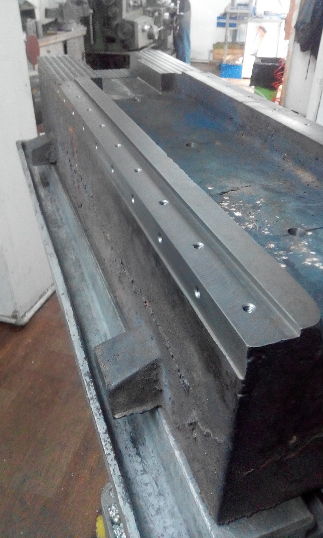

За сегодня насверлил отверстий под под рельсы и нарезал рельсы.

Можно вопрос. Почему самая верхняя ось сделана так как сделана, а не наоборот, то есть не кверх ногами. Я хочу сказать что если направляющая будет на подвижном столе вверху, то будет следующие 3 преимущества
1. Область резания всегда будет над каретками, то есть в центре жесткого квадрата, в вершинах которого каретки. То есть жесткость оси будет постоянная и максимальная.
2. Рельс всегда закры от стружки.
3. Стол длиннее, больше возможностей фиксации.
Тоже самое частично можно бы применить и к оси У.
