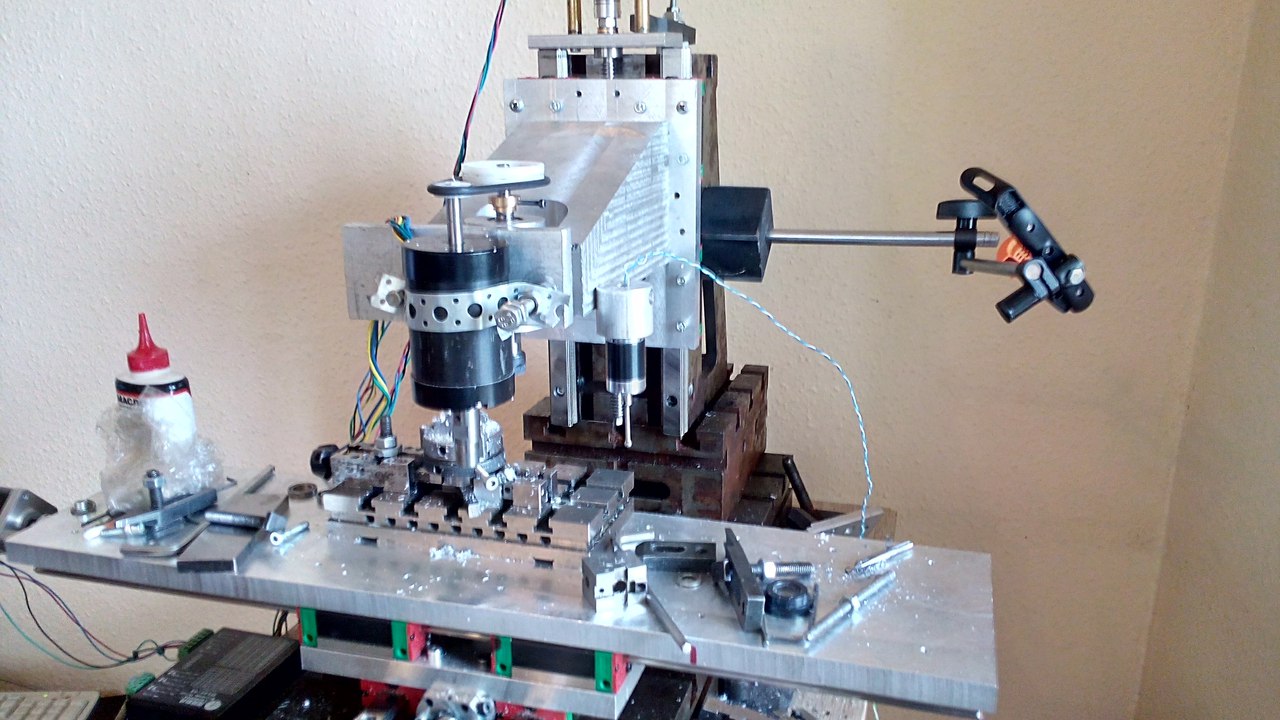

Какое то время заняло замена рельс местами и выставления станочка в 0.
Был замучан китайский зверек вдоль и поперек, в итоге стало понятно что к слову "шпиндель" он имеет довольно отдаленное отношение, заместо него был выточен новый на базе ер11 удлинителя и пары радиально-упорных подшипников. Сейчас станочек чувствует себя пободрее и шум при фрезеровке ушел.

Станочек обрастает всякими полезными гаджетами.
Довелось резать шестеренки из полиацеталя с странным внутренним диаметром 5.20, ничего справился и даже в размер попал.
из ближайших планов пока, как только умудрюсь снять этот ер11 переходник со шпинделя - начну перестановку на постоянное место жительства.
и надо думать над защитой направляющих.

откуда такой кронштейн для шпинделя?

Бармалей, да не доделан еще просто, да и чего ему там будет как привод работает. (переходник этот снять пока никак не удается)
