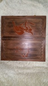

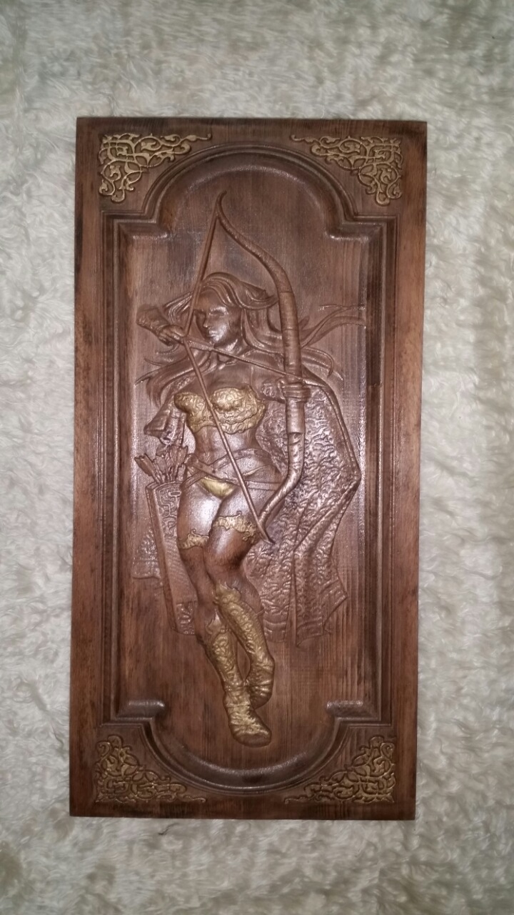

Сообщение Caponi »
Вот такие нарды сделал. 600х300мм, вес 6,5кг
image-0-02-04-3e64b0af0f4e0928cb8678cd1a05402da98f418176cf234786386928bb1c311a-V.jpg (11312 просмотров) <a class='original' href='./download/file.php?id=95828&mode=view' target=_blank>Загрузить оригинал (236.82 КБ)</a>
image-0-02-04-30e963ac862a3a906ed743238311a11cc9ea5801c07d35e075d7e49cc3b6f14f-V.jpg (11312 просмотров) <a class='original' href='./download/file.php?id=95829&mode=view' target=_blank>Загрузить оригинал (239.03 КБ)</a>
image-0-02-04-726d003d1073e141409a1eb807f7f238da9b0f4988b7e430af65967a314032fb-V.jpg (11312 просмотров) <a class='original' href='./download/file.php?id=95830&mode=view' target=_blank>Загрузить оригинал (248.78 КБ)</a>
