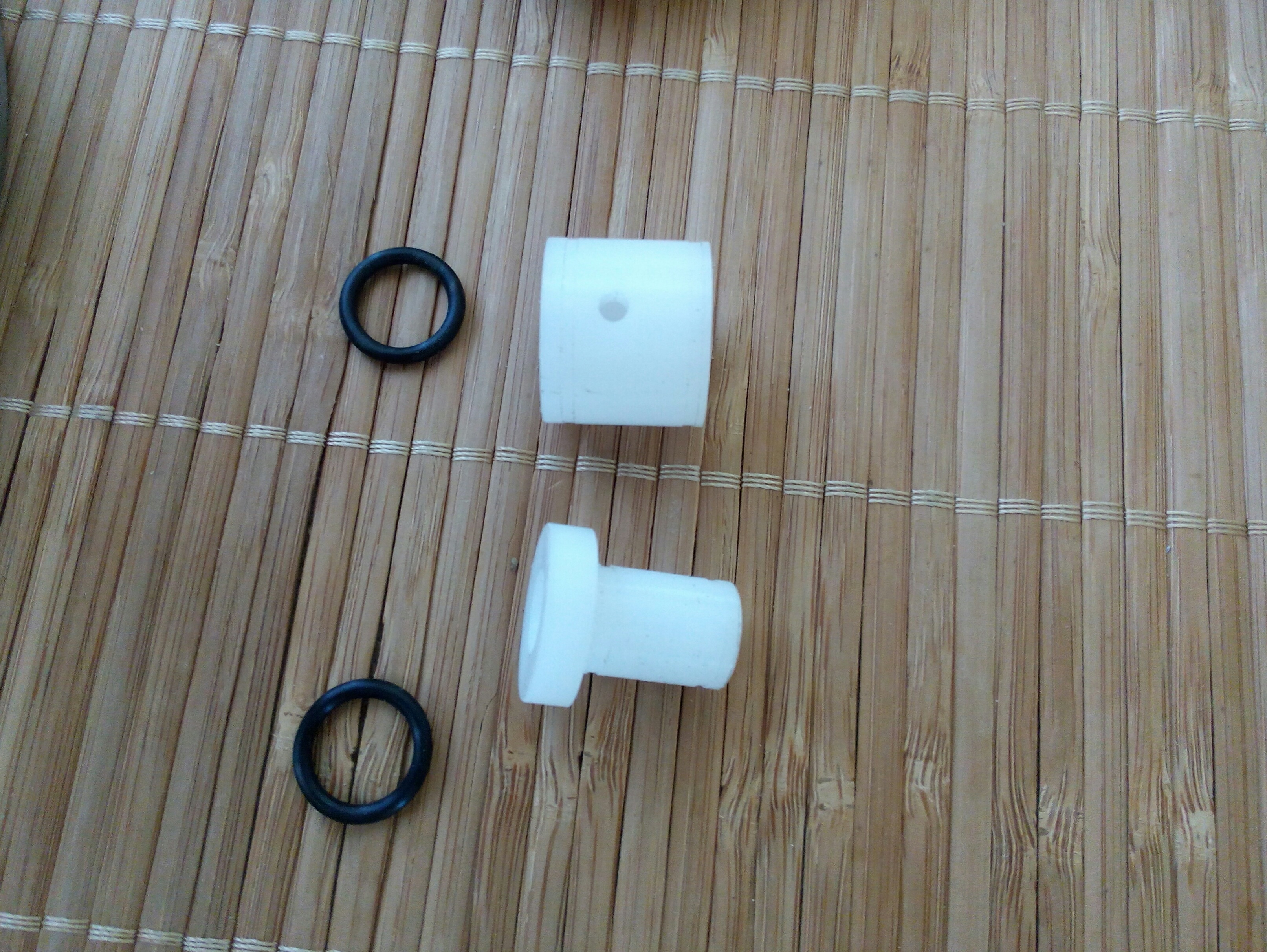

Как думаете можно слепить подшибник скольжения из термопластика? http://ru.aliexpress.com/item/Free-ship ... 835a61ce69 Или он расплавится от трения?

а смысл ?
расплавиться
Newengine
Сообщения: 259
Репутация: 25
Настоящее имя: Станислав
Re: Подшипник скольжения своими руками?
Сообщение Newengine »
Делал подшипники из эбоксидки с порошком графита: берём отрезок трубы (брал тонкостенную , ею оформляют часто торговые места), точим два колечка из оргстекла с отверстием под вал, наружным диаметром под диаметр трубки. Надеваем трубку на вал, закрываем низ трубки одним колечком, заливаем эбоксидку в пространство м-ду трубкой и валом, сверху вставляем второе кольцо. Да, вал мажем графитной смазкой чтобы не приклеился.
Люфт нулевой.
По долговечности такого подшипника ничего пока сказать не могу- станок ещё не закончен.
При желании можно добавить фетровые уплотнения на торцы.
Готовый подшипник выглядит так:
20160810_125520.jpg (7114 просмотров) <a class='original' href='./download/file.php?id=86780&sid=67c5172f8781795442719c4cf2b85237&mode=view' target=_blank>Загрузить оригинал (1.57 МБ)</a>
Newengine писал(а):Люфт нулевой.
Если бы не было люфта(зазора) то оно бы вообще не двигалось - законы физики ;)

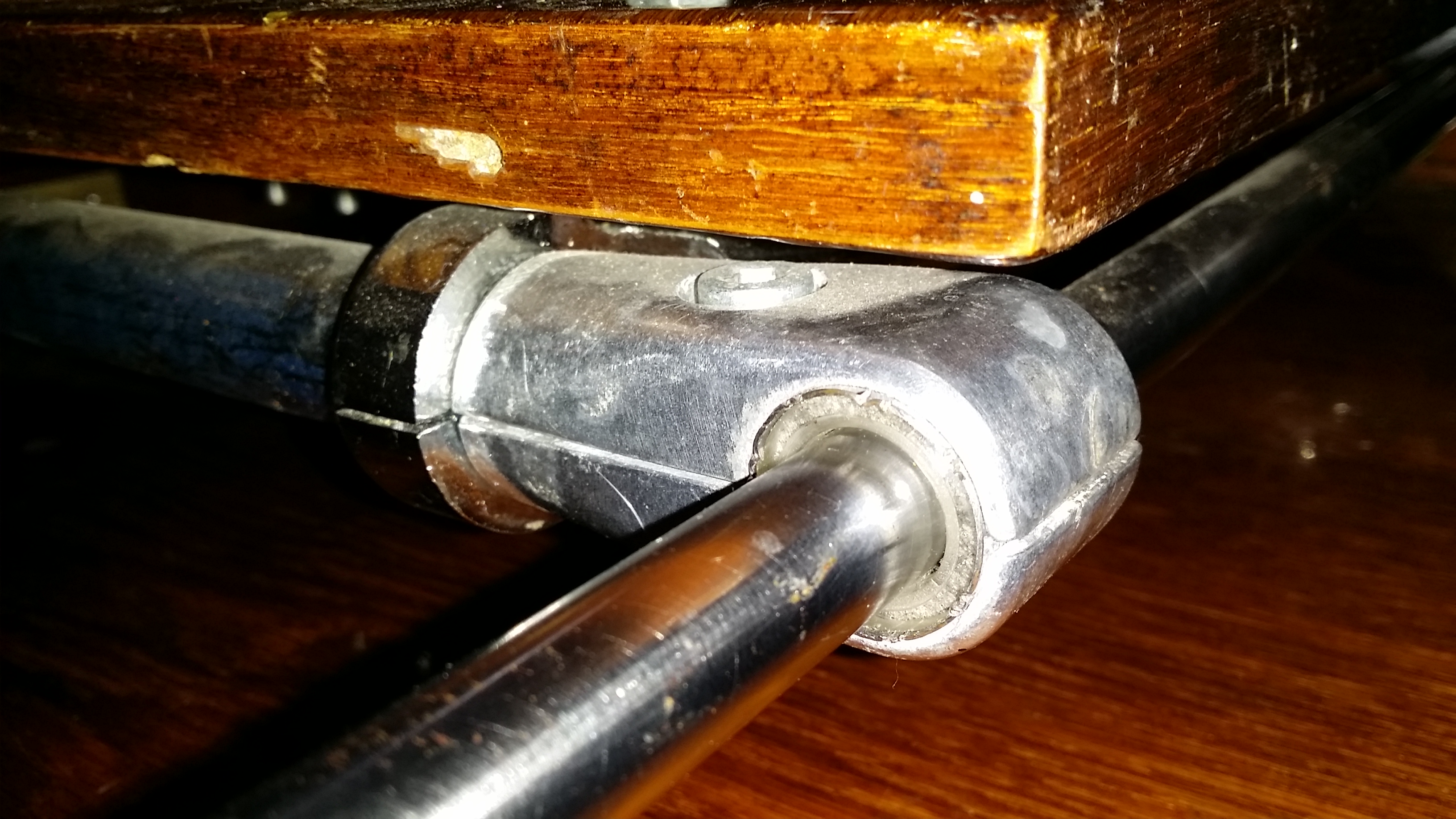

Тоже делал не давно под эпоксидку :)
IMG_20160807_144230.jpg (7091 просмотр) <a class='original' href='./download/file.php?id=86784&sid=67c5172f8781795442719c4cf2b85237&mode=view' target=_blank>Загрузить оригинал (2.43 МБ)</a>
IMG_20160807_144540.jpg (7091 просмотр) <a class='original' href='./download/file.php?id=86785&sid=67c5172f8781795442719c4cf2b85237&mode=view' target=_blank>Загрузить оригинал (1.36 МБ)</a>
IMG_20160807_145621.jpg (7091 просмотр) <a class='original' href='./download/file.php?id=86786&sid=67c5172f8781795442719c4cf2b85237&mode=view' target=_blank>Загрузить оригинал (760.27 КБ)</a>
Newengine
Сообщения: 259
Репутация: 25
aftaev писал(а):Если бы не было люфта(зазора) то оно бы вообще не двигалось - законы физики
вот потому станок до сих пор и не готов- оси двигаются туговато, и те двигатели, что есть в наличии, пропускают шаги под нагрузкой

Newengine
Сообщения: 259
Репутация: 25
Возможно, "изобретённые" мною линейные подшипники и вполне рабочая идея. Я открою вам великую тайну: направляющие валы были взяты вот отсюда
297175152_1_644x461_fotouvelichitel-krokus-4-color-sl-vse-neobhodimoe-dlya-fotopechati-kiev_rev003.jpg (6900 просмотров) <a class='original' href='./download/file.php?id=87482&sid=67c5172f8781795442719c4cf2b85237&mode=view' target=_blank>Загрузить оригинал (13.21 КБ)</a>
Это польский фотоувеличитель "Крокус".
А, так как требования к этим валам при изготовлении были не высокие, то мои эбоксидные втулки клинят на валах только в некоторых местах. Думаю, что были бы валы строго цилиндрическими, станок уже давно был бы запущен.
