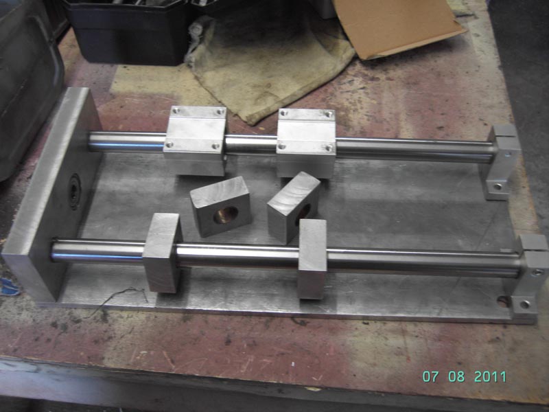

Я использовал самодельный подшипник скольжения в оси Z.
Корпуса подшипников фрезернул из алюминия. Туда запресовал втулки из графитонаполненной бронзы. На базаре их полно - втулки стартера то ли ЗИЛ, то ли Урал 375, не помню точно. Опять же фрезернул расточной головкой и довел до кондиции раздвижным райбером вручную.
Корпуса подшипников, на всякий случай, сделал под размер стандартных линейных подшипников SMA20 ( на фото).
Валы применил стандартные прецизионные направляющие 20 мм.
Ось получилась точная, жесткая, подвижная.
Я результатом был вполне доволен.
Но станок захотели купить и я, от греха подальше, поставил стандартные линейные подшипники.
Не хочу экспериментировать на покупателях.
PICT4700#.jpg (44019 просмотров) <a class='original' href='./download/file.php?id=3460&sid=5c401070ace46911d004cffd9097ef9a&mode=view' target=_blank>Загрузить оригинал (90.5 КБ)</a>
PICT4799#.jpg (44019 просмотров) <a class='original' href='./download/file.php?id=3461&sid=5c401070ace46911d004cffd9097ef9a&mode=view' target=_blank>Загрузить оригинал (106.94 КБ)</a>
Re: Подшипник скольжения своими руками?
Это круто! Но для этого нужны точные станки, просто так не проточить точные втулки и корпуса, и в этом большая засада.
Жесткость у подшипника скольжения должна быть больше, чем у обычных подшипников качения, но нужно учитывать возможность износа. Т.е. нужна возможность компенсации появляющихся люфтов.

Никакими точными станками не обладаю. Максимум, что есть - китайский фрезер БФ20. Маленький станочек, всего 120 кг. Класс точности у него , наверное близок к нашим школьным станкам - а именно - минимальный. Всю доводку я делал "на коленке" - где райбером, где напильничком, где шкуркой. Нужно только терпение, не спешить.
Ну а жесткость у втулок, конечно, отменная, главное не прослабить при райберении, тогда и люфт - минимальный.
По поводу компенсации износа - думаю, лишнее. Ресурс у этой системы заложен большой, ну а вечного ничего не бывает. Придет время, заменили, и все.
