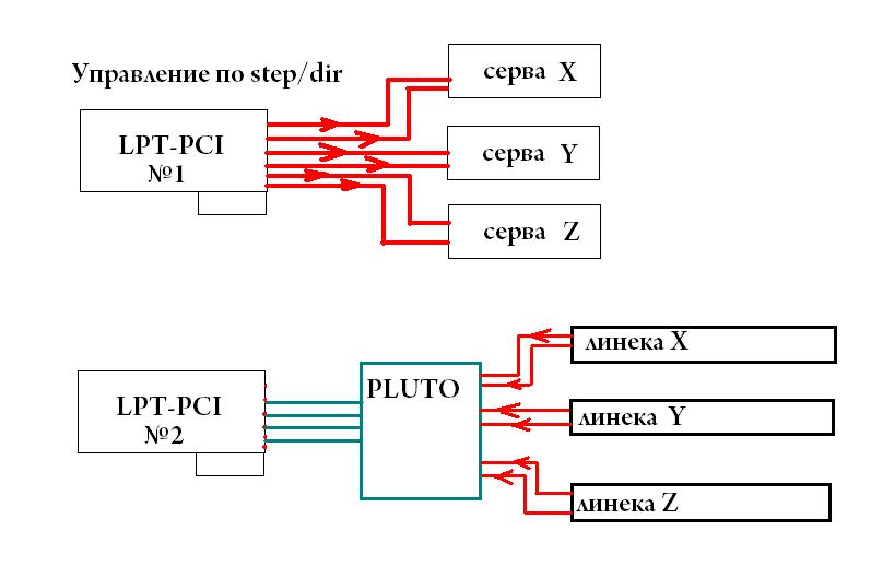

Nick писал(а):А нельзя в первый порт воткунть плуто, автоый уже управлять двигателями?
Эт как я хотел
Линейки.JPG (3076 просмотров) <a class='original' href='./download/file.php?id=6500&mode=view' target=_blank>Загрузить оригинал (38.22 КБ)</a>
При таком подключении Мач видит только LPT1 и работает только с двигателями, а при переключении ОС на Linux с ЕМС2 видит оба LPT тем самым подключаются линейки и работает обратная связь через линейки.
* в какой сувать плуто из LPT в 1 или 2 разницы для меня большой нет.
Re: Аппаратная реализация EMC
aftaev писал(а):При таком подключении Мач видит только LPT1
В маче же можно настроить и второй порт. Точнее просто все пины будут со второго порта и все.
Nick писал(а):В маче же можно настроить и второй порт. Точнее просто все пины будут со второго порта и все.
Конечно. В Маче можно использовать 2 LPT и вешать моторы на какой захочется.
Сложноть вроде в ПЛУТО чтоб линейки увидел ЕМС.
* мне уже выслали плату 7и43 :)

aftaev писал(а):* мне уже выслали плату 7и43
Ты еще одну спалить решил. :)
С 7и43 будут те же проблемы.
Подожди немного, освобожусь, напишу тебе шаговики и энкодеры.
Impartial писал(а):Ты еще одну спалить решил.
ну дык эксперимент то нужно провести - ответить ЧПУ сообществу как ЕМС работает с линейками :)
