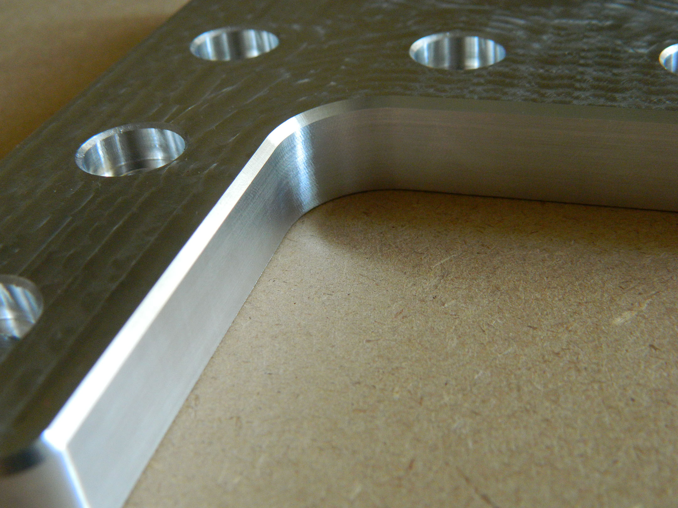

Мне подобная технология обработки категорически не понравилась, я бы даже сказал, что не подходит. В начале своего пути сталкивался с глубоким фрезерованием (45мм), Съем делал по 0.5 с расщирением в 1мм, но нудно, не всегда приятно по звуку. Глубже 1 мм просто не возможно, так и пилькал по 0,5. Сейчас использую обработку с трахоидой с r0,7, заглубление по 7-8мм, шаг до 0,8мм, фреза 6мм. Правда сейчас еще сож осваиваю. Но по трахоиде в разы эффективней получается и по времени и по нагрузкам на станок, как мне кажется.

Даже не вериться что такую толщину можно обработать на станке из цилиндрических Рельс.
Углы( торцы) реза проверял, ровные? Не повели по глубине?

А с чего углы поведет. Все ровно. Рез, конечно не идеальный, но по угольнику ровно. Снимал по 0.25мм в глубину. Если бы фрезы нормальные были, то было бы еще лучше.

Немного попилил дюрали:
DSCN5315-1.jpg (6156 просмотров) <a class='original' href='./download/file.php?id=85996&mode=view' target=_blank>Загрузить оригинал (525.52 КБ)</a>
DSCN5317-1.jpg (6156 просмотров) <a class='original' href='./download/file.php?id=85997&mode=view' target=_blank>Загрузить оригинал (509 КБ)</a>
DSCN5318-1.jpg (6156 просмотров) <a class='original' href='./download/file.php?id=85998&mode=view' target=_blank>Загрузить оригинал (470.26 КБ)</a>
Сообщения: 2893
Re: ЧПУ фрезерный станок "Бобр" 600x500 мм по дереву и не то
Торцую кривопорезанный профиль.

Константин23 писал(а):А какую точность соприкосания с торцевой поверхность вы пытаетесь достичь?
Как порезали на фирме, так палец почти пролазил между накладками и профилем. Сейчас плотняк. Зазора практически нет. И винты притянут как надо. Все должно быть точно и красиво.
DSCN5348-1.jpg (5937 просмотров) <a class='original' href='./download/file.php?id=86425&mode=view' target=_blank>Загрузить оригинал (221.67 КБ)</a>
Вот пока без торцевых винтов
DSCN5355-1.jpg (5928 просмотров) <a class='original' href='./download/file.php?id=86426&mode=view' target=_blank>Загрузить оригинал (165.48 КБ)</a>

Сообщения: 2893
Константин23 писал(а):Если касяк торцевания при отрезании >1мм то наверно стоит пройтись
Не скажу сколько, но после резки непонятно чем, углы все завалены были. Притягивать боковины к такому профилю совесть не позволяет. Да и размеры слегка плавали.
А 1мм - это Оочень много.
Ну вот так мне попилили. Я подправил и вообщем нормально стало. Хотя обещали в десятку уложиться.
