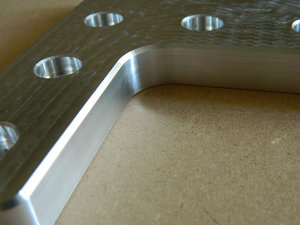

Мне подобная технология обработки категорически не понравилась, я бы даже сказал, что не подходит. В начале своего пути сталкивался с глубоким фрезерованием (45мм), Съем делал по 0.5 с расщирением в 1мм, но нудно, не всегда приятно по звуку. Глубже 1 мм просто не возможно, так и пилькал по 0,5. Сейчас использую обработку с трахоидой с r0,7, заглубление по 7-8мм, шаг до 0,8мм, фреза 6мм. Правда сейчас еще сож осваиваю. Но по трахоиде в разы эффективней получается и по времени и по нагрузкам на станок, как мне кажется.
Coffeein
Сообщения: 2124
Репутация: 291
Re: ЧПУ фрезерный станок "Бобр" 600x500 мм по дереву и не то
Сообщение Coffeein »
Даже не вериться что такую толщину можно обработать на станке из цилиндрических Рельс.
Углы( торцы) реза проверял, ровные? Не повели по глубине?
Сообщения: 2893
Силвер писал(а):Даже не вериться что такую толщину можно обработать на станке из цилиндрических Рельс.
А с чего углы поведет. Все ровно. Рез, конечно не идеальный, но по угольнику ровно. Снимал по 0.25мм в глубину. Если бы фрезы нормальные были, то было бы еще лучше.

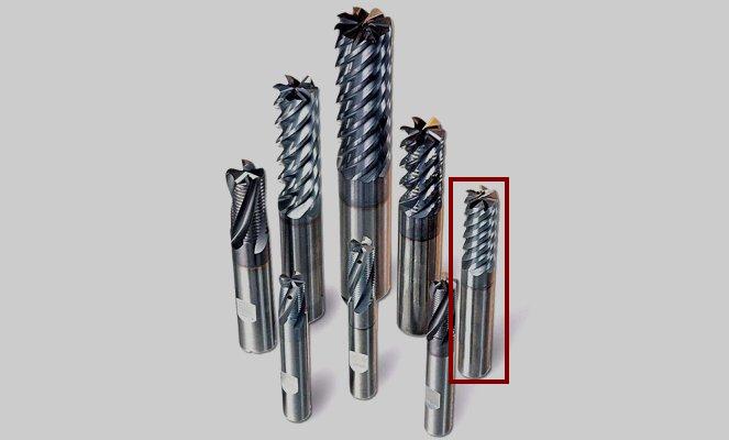

Если актуально, могу посодействовать с длинной 6мм фрезой, но только вот такого плана ...

serj991 писал(а):Если актуально, могу посодействовать с длинной 6мм фрезой, но только вот такого плана ...
Можно про такие поподробней?

Используются для в большей степени для обработки закаленных ну и легированных сталей.
Так же для чистовой обработки, шероховатость выше чем у фрез с меньшим количеством зубов.
Режимы резания у них бодрее, правда минимальный съем на зуб и по осевому смещению(сколько боком снимает).
Константин23 писал(а):Можно про такие поподробней?
Чистовые фрезы, съем у них меньше чем у обычных "черновых". Потому грызть ими материал особо не получится.

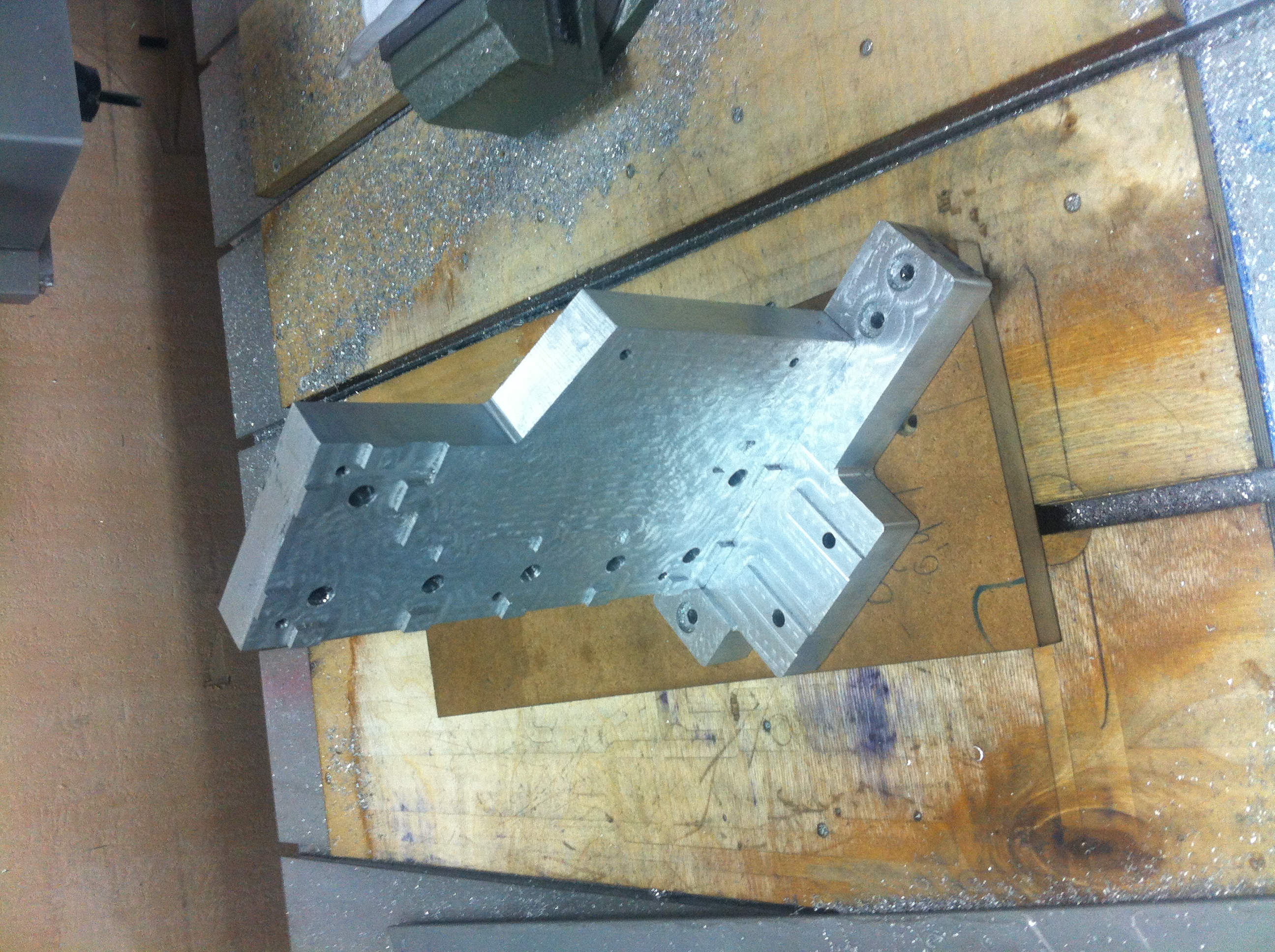

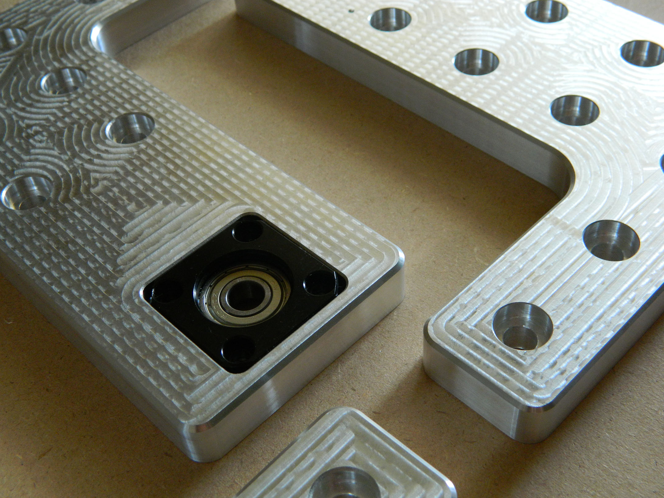

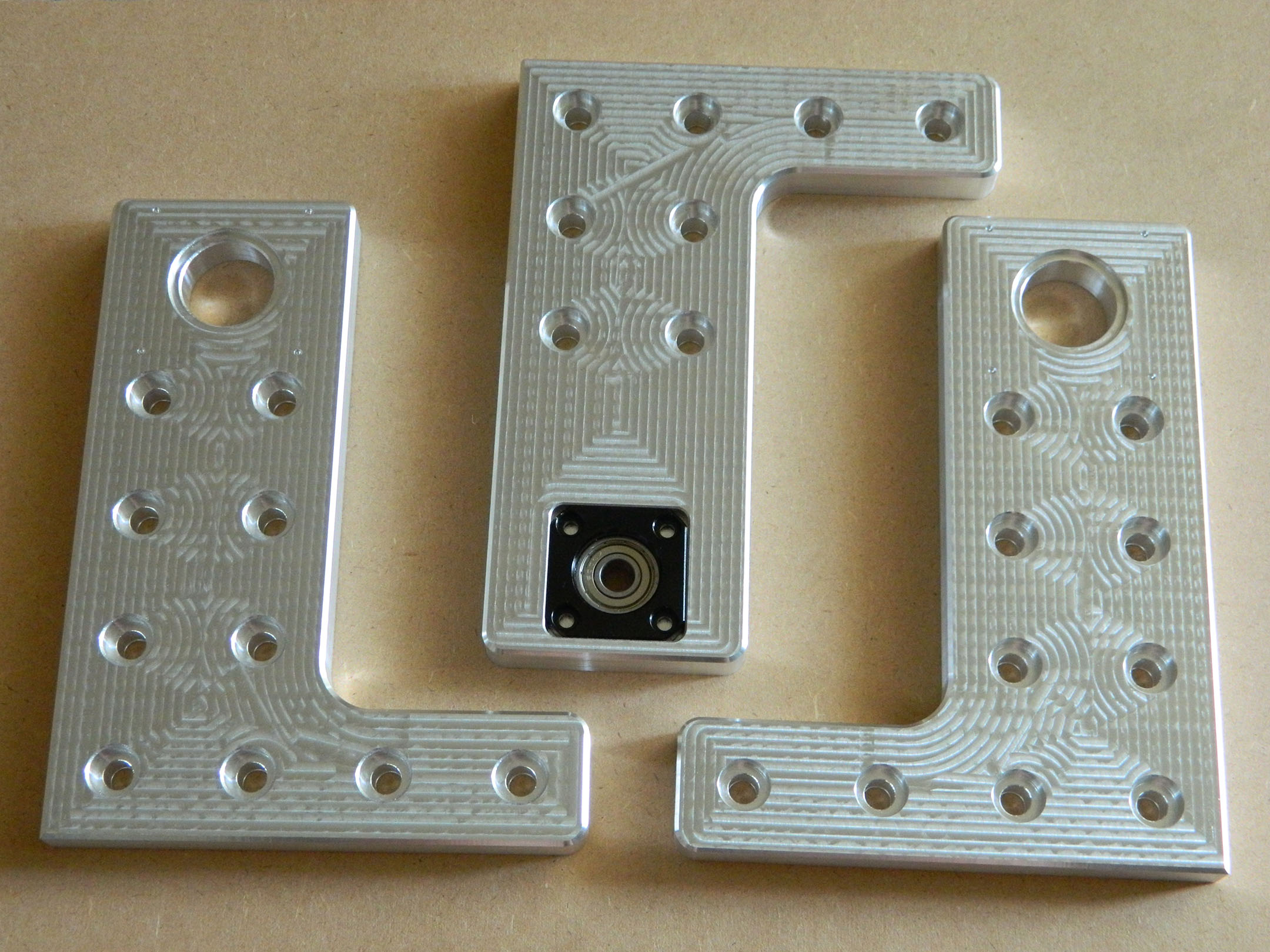

Немного попилил дюрали:
DSCN5315-1.jpg (6165 просмотров) <a class='original' href='./download/file.php?id=85996&mode=view' target=_blank>Загрузить оригинал (525.52 КБ)</a>
DSCN5317-1.jpg (6165 просмотров) <a class='original' href='./download/file.php?id=85997&mode=view' target=_blank>Загрузить оригинал (509 КБ)</a>
DSCN5318-1.jpg (6165 просмотров) <a class='original' href='./download/file.php?id=85998&mode=view' target=_blank>Загрузить оригинал (470.26 КБ)</a>

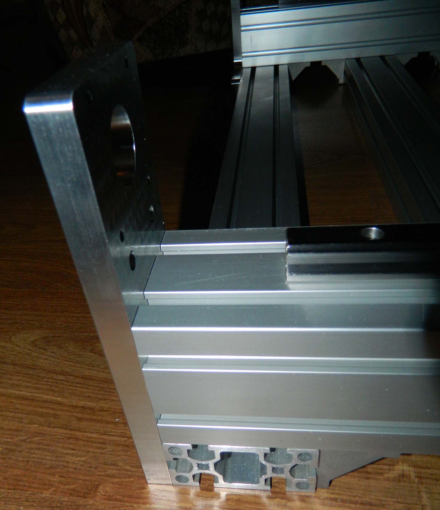

Торцую кривопорезанный профиль.

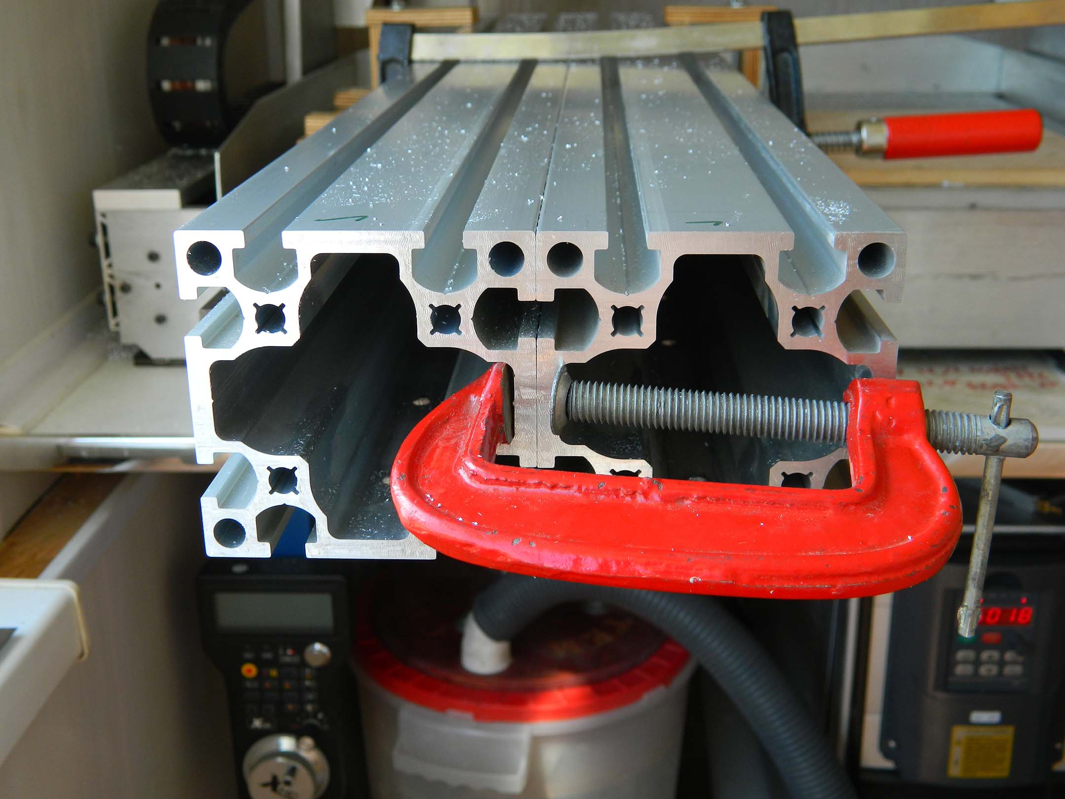

Стесняюсь спросить)
А какую точность соприкосания с торцевой поверхность вы пытаетесь достичь?
Торец балки(его крепление 8 болтов работает на кручение вроде...или я не прав?)
Сообщения: 2893
Константин23 писал(а):А какую точность соприкосания с торцевой поверхность вы пытаетесь достичь?
Как порезали на фирме, так палец почти пролазил между накладками и профилем. Сейчас плотняк. Зазора практически нет. И винты притянут как надо. Все должно быть точно и красиво.
DSCN5348-1.jpg (5946 просмотров) <a class='original' href='./download/file.php?id=86425&mode=view' target=_blank>Загрузить оригинал (221.67 КБ)</a>
Вот пока без торцевых винтов
DSCN5355-1.jpg (5937 просмотров) <a class='original' href='./download/file.php?id=86426&mode=view' target=_blank>Загрузить оригинал (165.48 КБ)</a>

Я наверно не так понял
Торцевание профиля...смысл?
8 болтов ...стык на кручение вроде(я программист и не ведаю сопроматом :hehehe: )
Если касяк торцевания при отрезании >1мм то наверно стоит пройтись (у меня есть фреза 8-ка есть с длиной режущей 60мм)
а если меньше...десятки
ну чуть торцанул(если уверен в перпендикулярности Z по высоте 160мм)
Я просто тоже сталкиваюсь с такими соединениями
Страхуюсь таким образом(сори за ракурс)
image-06-08-16-10-48 (1).jpeg (5935 просмотров) <a class='original' href='./download/file.php?id=86427&mode=view' target=_blank>Загрузить оригинал (2.23 МБ)</a>
Сообщения: 2893
Константин23 писал(а):Если касяк торцевания при отрезании >1мм то наверно стоит пройтись
Не скажу сколько, но после резки непонятно чем, углы все завалены были. Притягивать боковины к такому профилю совесть не позволяет. Да и размеры слегка плавали.
А 1мм - это Оочень много.
Ну вот так мне попилили. Я подправил и вообщем нормально стало. Хотя обещали в десятку уложиться.

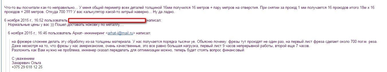

Да, ценят) Перед новым годом на свой станок хотел порезать плиту Д16 16мм 1200х850мм вот что в одной из контор в Минске написали:
2016-08-14_160139.jpg (5738 просмотров) <a class='original' href='./download/file.php?id=86894&mode=view' target=_blank>Загрузить оригинал (70.95 КБ)</a>
В итоге порезал за 180$.
Сообщения: 2893
Re: ЧПУ фрезерный станок "Бобр" 600x400 мм по дереву и не то
bawero писал(а):
shalek писал(а): Белорусы ценят свою работу.
Я практически перестал искать такие конторы. Проще в Москву отослать и оттуда обратно готовое забрать. Дешевле будет. Стараюсь сам все делать.

Да там где мне порезали за 180 сразу тоже 230$ зарядили. Я просто когда приехал забирать детали нашёл пару косяков на торцах и обломок фрезы в одном отверстии. Демонстративно схватился руками за голову ну и полтинник скинул) А профиль алюминиевый пилил у знакомых на форматно-раскроечном. Диском по дереву с твердосплавными напайками режет на ура...
