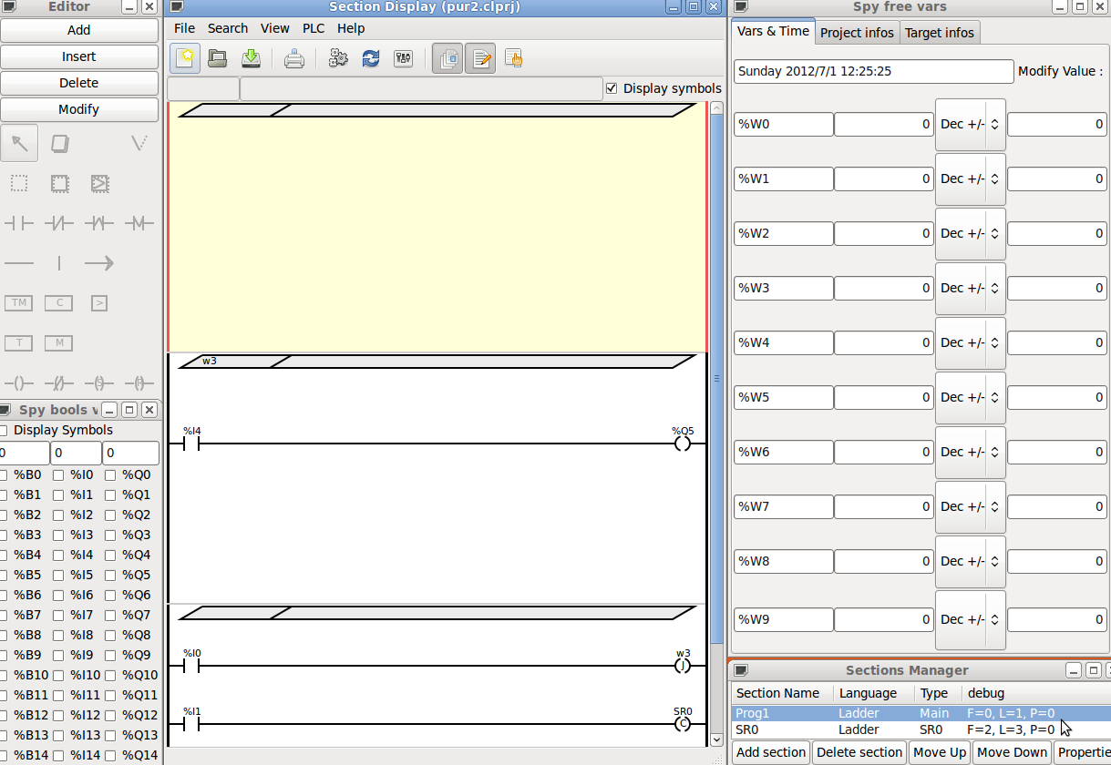

распаковать,запускаем файл "classicladder" (можно сделать ссылку на рабочий стол)
Должны получить : На скрине основное окно программы и 4 дополнительных.

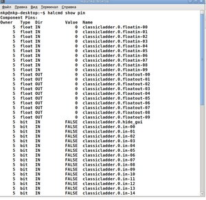

Запуск CL в hal (самый простой) из терминала:
halrun
loadrt threads
loadrt classicladder_rt
loadusr classicladder
addf classicladder.0.refresh thread1
start
запустив еще один терминал посмотрим список всех доступных пинов CL: [/color][/size]

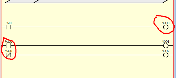

Основные элементы -это контакты и обмотка реле. Контактов в одной цепи может быть несколько,а обмотка реле -только одна.
Реле может иметь несколько контактов (как нормально-замкнутых НЗ, так и нормально-разомкнутых НР)
На схеме их нужно обозначать одной переменной:
Нарисуем схему показанную на скрине и включая ее посмотрим работу:
11.clprj.tar
реле %Q0 и два его контакта
(10 КБ) 984 скачивания

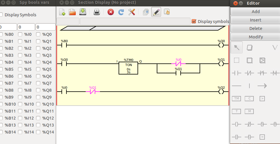

Для отрисовки используем окно Editor , а для активации элементов окно Spy bools vars
http://www.youtube.com/watch?v=8b9X-XXM ... e=youtu.be

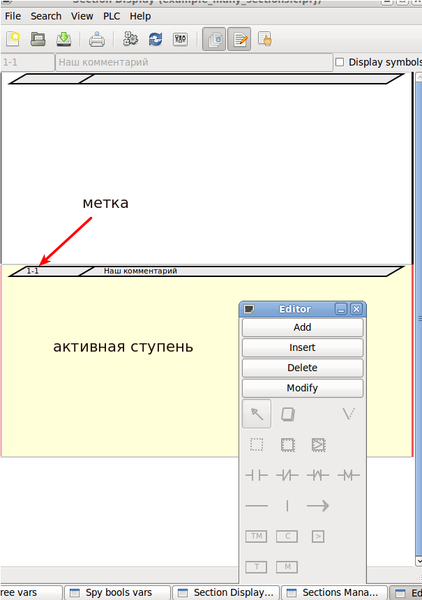

Несколько слов о терминах.Вся программа ладдера разделена на ступени(rung).
Отсюда и название ladder(лестница).Не путать с секциями(sections)-о них еще будет сказанно.
Каждая ступень может иметь метку,которую мы присваиваем сами.Как и в "обычных" языках программирования
мы можем ,используя метку, перейти к той или иной ступени (далее на примерах будет более наглядно)

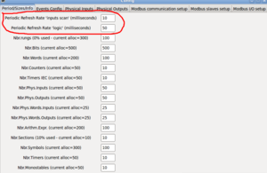

Надо заметить ,что и исполнение всей программы происходит как бы последовательно.И если в электрической схеме,
на которую будет так похожа наша программа,эл.ток появляется(если упрощенно подойти к этому) сразу на всей шине ,а значит и на всех
элементах сразу - то ладдер "читает" по ступеням сверху вниз,и обновляет информацию о состоянии элементов за период,
значение которого мы можем посмотреть в окне Config: Зная это,мы можем избежать некоторых ошибок в будущем .
В Editor у нас есть 4 кнопки для
создания новой ступени(Add)
вставки новой ступени(Insert),будет вставлена перед активной ступенью
удаление ступени(Delete)
внесение измеений в ступень(Modify)
Ступень становится активной нажатием ЛКМ , и выделяется цветом. ------------------------------------------------------------------------------------------------------

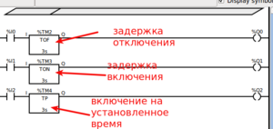

Далее рассмотрим таймеры,их разновидности и некоторые примеры применения. Посмотрим ,как действуют эти элементы:
http://www.youtube.com/watch?v=XEBq5exN05Q&feature=plcp
То есть у нас есть три режима :
TON- задержка включения
TOF- задержка выключения
TP- включение на установленное время

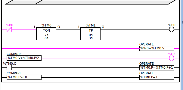

У нас еще есть дополнительно 3 переменных для каждого таймера:
%TMxx.Q - состояние выхода таймера (1 или 0 можем только читать)
%TMxx.V - текущее значение ( целое число, можем только читать)
%TMxx.P - значение уставки ( целое число, можем читать и писать)
попробуем использовать их в нашей схеме-добавим в условия задачи увеличение нерабочей паузы на 1с каждый цикл,а
по достижению уставки 10с - сброс в 0 :
1.clp.tar
(10 КБ) 1000 скачиваний
http://www.youtube.com/watch?v=7KC94TeT ... e=youtu.be

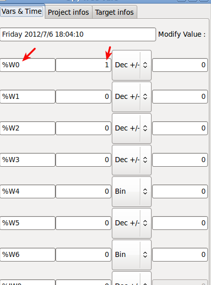

Здесь мы использовали два элемента,с помощью которых можно дополнять схемы логическими конструкциями.
Первый элемент - присваивание (ASSIGNMENT) .В нем мы присваиваем переменной какое либо значение. Действие выполняется если элемент становится активнным - в нашем случае он активен сразу после включения (подачи напряжения).
Здесь мы для наглядности присвоили внутренней переменной W0 текущее значение таймера TM0.V
Понаблюдать за изменением этой переменной можно в окне Spy tree vars: Второй элемент-это сравнение (COMPARE) .В него мы пишем наше условие.Можно использовать:
+, -, *, /, = (Стандартные математические символы)
<(меньше),   > (больше),   <= (меньше или равно),  > = (больше или равно),  <> (не равно)
(,) группировка
 ^ (степень),% (модуль),& (and),| (or)

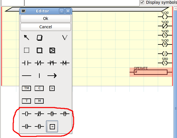

Если условие становится верным -то и наш элемент становится True (можно рассматривать это как срабатывание контакта)
Каждая линия должна заканчиваться либо катушкой (любой ее разновидностью) , либо элементом присваивания (ASSIGNMENT): Если мы попытаемся поместить
в конец линии другой элемент-у нас ничего не получится.Соответственно-все остальные элементы могут размещаться в правой части (то есть все рабочее поле,кроме
последней колонки.

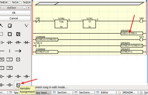

Сообщение Lexxa »
не догнал, что надо в CL нажать, чтоб переменную типа float на схеме разместиь
:bender:
Сообщения: 8167
Репутация: 1589
Re: ClassicLadder (CL)
Сообщение nkp »
Lexxa писал(а):что надо в CL нажать, чтоб переменную типа float на схеме разместиь
нажать VARIABLE ASSIGNMENT
прописать переменную %QF0 (например %QF0=2.22)
Lexxa
Сообщения: 2693
Репутация: 319
Откуда: ryazan
Сообщение Lexxa »
Да, разобрался, глючил редактор, линия не соединялась с VARIABLE ASSIGNMENT

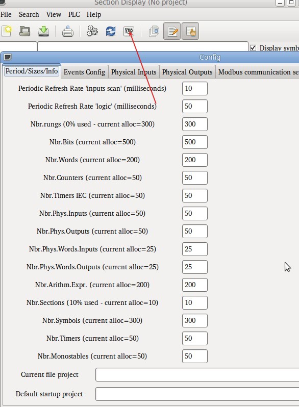

nkp, как в отдельном от емс ладдере умолчательное кол-во входов увеличить?
:bender:
Сообщения: 8167
Репутация: 1589
Сообщение nkp »
Выделение(016).jpg (14496 просмотров) <a class='original' href='./download/file.php?id=9816&sid=351d33a632f3d7c4d5cbc9412018908d&mode=view' target=_blank>Загрузить оригинал (96.76 КБ)</a>
Lexxa
Сообщения: 2693
Репутация: 319
Откуда: ryazan
Сообщение Lexxa »

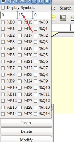

поставил 35, но чет они не появились в менюшке Symbols names и Spy bools vars где их галочками можно отмечать
upd:
В этом меню Spy bools vars есть поле Offsets for vars displayed bellow.
Короче отображается начиная с этой цифры по 15 штук
Последний раз редактировалось Lexxa 30 ноя 2012, 21:35, всего редактировалось 1 раз.
:bender:
Сообщения: 8167
Репутация: 1589
Сообщение nkp »
Выделение(017).jpg (14493 просмотра) <a class='original' href='./download/file.php?id=9817&sid=351d33a632f3d7c4d5cbc9412018908d&mode=view' target=_blank>Загрузить оригинал (42.61 КБ)</a>
то есть сюда прописал допустим 15 и ничего не изменилось?
Lexxa
Сообщения: 2693
Репутация: 319
Откуда: ryazan
Сообщение Lexxa »
разобрался уже)) все равно спасиб)
