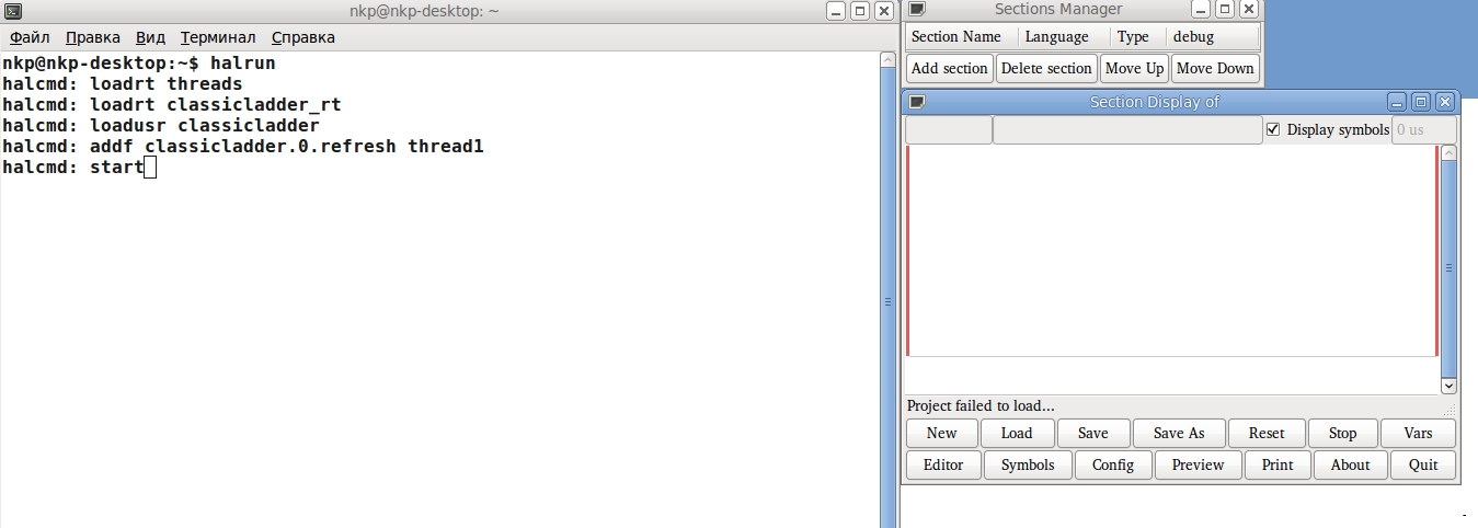

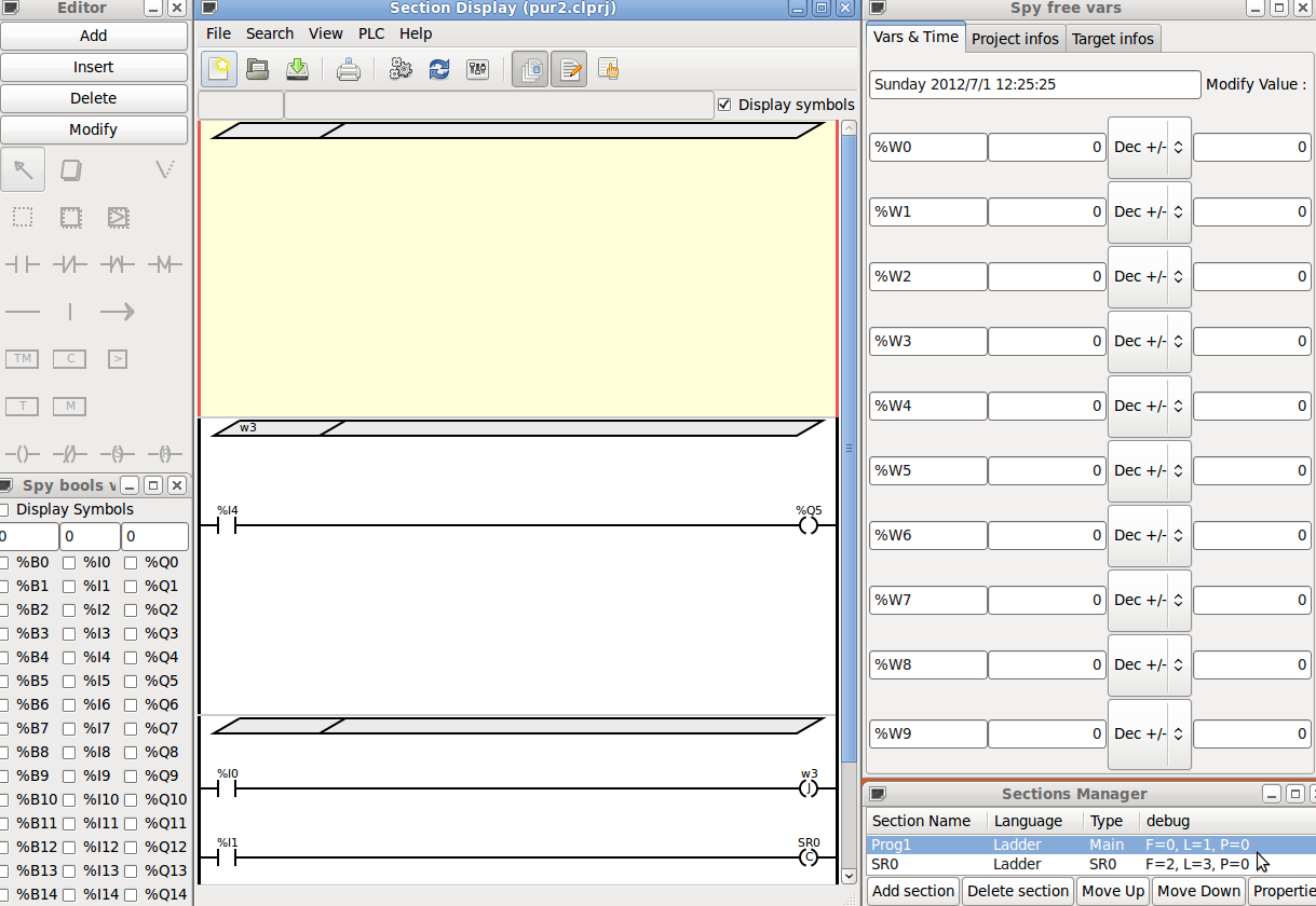

распаковать,запускаем файл "classicladder" (можно сделать ссылку на рабочий стол)
Должны получить : На скрине основное окно программы и 4 дополнительных.
Запуск CL в hal (самый простой) из терминала:
halrun
loadrt threads
loadrt classicladder_rt
loadusr classicladder
addf classicladder.0.refresh thread1
start
запустив еще один терминал посмотрим список всех доступных пинов CL: [/color][/size]

Для отрисовки используем окно Editor , а для активации элементов окно Spy bools vars

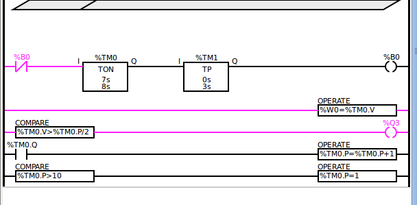

Далее рассмотрим таймеры,их разновидности и некоторые примеры применения. Посмотрим ,как действуют эти элементы:
http://www.youtube.com/watch?v=XEBq5exN05Q&feature=plcp
То есть у нас есть три режима :
TON- задержка включения
TOF- задержка выключения
TP- включение на установленное время
Допустим,перед нами стоит задача составить схему , в которой катушка (пускатель,реле,датчик,сигн.лампа) будет включенной на время x ,и отключенной
на время y (все это в цикле):
http://www.youtube.com/watch?v=611N_EtC ... e=youtu.be
время таймера ТМ0 определяет продолжительность выкл катушки, ТМ1 - продолжительность вкл
У нас еще есть дополнительно 3 переменных для каждого таймера:
%TMxx.Q - состояние выхода таймера (1 или 0 можем только читать)
%TMxx.V - текущее значение ( целое число, можем только читать)
%TMxx.P - значение уставки ( целое число, можем читать и писать)
попробуем использовать их в нашей схеме-добавим в условия задачи увеличение нерабочей паузы на 1с каждый цикл,а
по достижению уставки 10с - сброс в 0 :
1.clp.tar
(10 КБ) 1027 скачиваний
http://www.youtube.com/watch?v=7KC94TeT ... e=youtu.be

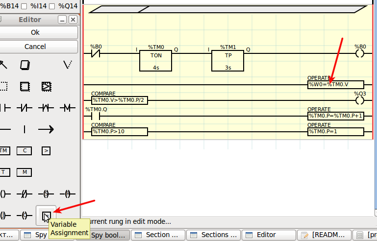

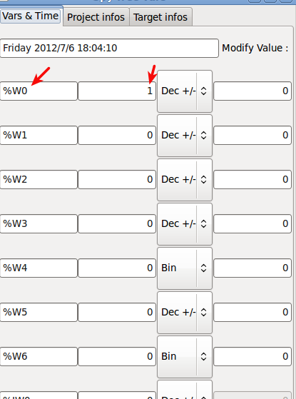

Здесь мы использовали два элемента,с помощью которых можно дополнять схемы логическими конструкциями.
Первый элемент - присваивание (ASSIGNMENT) .В нем мы присваиваем переменной какое либо значение. Действие выполняется если элемент становится активнным - в нашем случае он активен сразу после включения (подачи напряжения).
Здесь мы для наглядности присвоили внутренней переменной W0 текущее значение таймера TM0.V
Понаблюдать за изменением этой переменной можно в окне Spy tree vars: Второй элемент-это сравнение (COMPARE) .В него мы пишем наше условие.Можно использовать:
+, -, *, /, = (Стандартные математические символы)
<(меньше),   > (больше),   <= (меньше или равно),  > = (больше или равно),  <> (не равно)
(,) группировка
 ^ (степень),% (модуль),& (and),| (or)
Если условие становится верным -то и наш элемент становится True (можно рассматривать это как срабатывание контакта)
Каждая линия должна заканчиваться либо катушкой (любой ее разновидностью) , либо элементом присваивания (ASSIGNMENT): Если мы попытаемся поместить
в конец линии другой элемент-у нас ничего не получится.Соответственно-все остальные элементы могут размещаться в правой части (то есть все рабочее поле,кроме
последней колонки.

Lexxa писал(а):что надо в CL нажать, чтоб переменную типа float на схеме разместиь
нажать VARIABLE ASSIGNMENT
прописать переменную %QF0 (например %QF0=2.22)

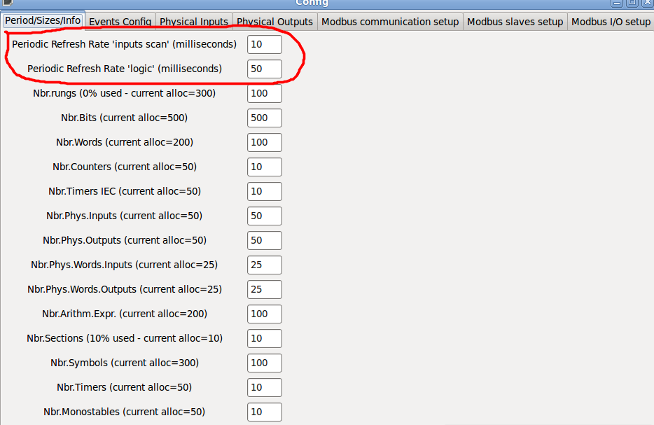

nkp, как в отдельном от емс ладдере умолчательное кол-во входов увеличить?
:bender:
Сообщения: 8167
Репутация: 1589
Re: ClassicLadder (CL)
Сообщение nkp »
Выделение(016).jpg (14818 просмотров) <a class='original' href='./download/file.php?id=9816&mode=view' target=_blank>Загрузить оригинал (96.76 КБ)</a>
Lexxa
Сообщения: 2693
Репутация: 319
Откуда: ryazan
Сообщение Lexxa »
поставил 35, но чет они не появились в менюшке Symbols names и Spy bools vars где их галочками можно отмечать
upd:
В этом меню Spy bools vars есть поле Offsets for vars displayed bellow.
Короче отображается начиная с этой цифры по 15 штук

Сообщения: 8167
Репутация: 1589
Сообщение nkp »
Выделение(017).jpg (14815 просмотров) <a class='original' href='./download/file.php?id=9817&mode=view' target=_blank>Загрузить оригинал (42.61 КБ)</a>
то есть сюда прописал допустим 15 и ничего не изменилось?
