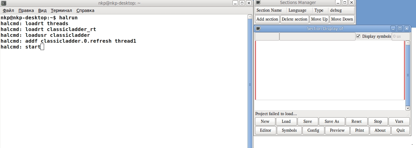

Для начала рассмотрим примеры работы CL без EMC.
Так проще-быстрее составить схему, запустить, отладить.
cl.rar
(346.21 КБ) 1285 скачиваний
распаковать,запускаем файл "classicladder" (можно сделать ссылку на рабочий стол)
Должны получить : На скрине основное окно программы и 4 дополнительных.
Запуск CL в hal (самый простой) из терминала:
halrun
loadrt threads
loadrt classicladder_rt
loadusr classicladder
addf classicladder.0.refresh thread1
start
запустив еще один терминал посмотрим список всех доступных пинов CL: [/color][/size]

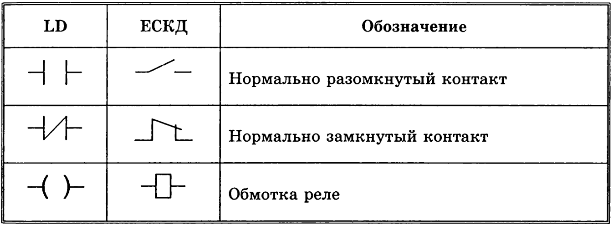

Основные элементы -это контакты и обмотка реле. Контактов в одной цепи может быть несколько,а обмотка реле -только одна.
Реле может иметь несколько контактов (как нормально-замкнутых НЗ, так и нормально-разомкнутых НР)
На схеме их нужно обозначать одной переменной:
Нарисуем схему показанную на скрине и включая ее посмотрим работу:
11.clprj.tar
реле %Q0 и два его контакта
(10 КБ) 985 скачиваний
Для отрисовки используем окно Editor , а для активации элементов окно Spy bools vars

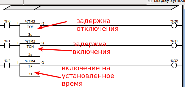

Далее рассмотрим таймеры,их разновидности и некоторые примеры применения. Посмотрим ,как действуют эти элементы:
http://www.youtube.com/watch?v=XEBq5exN05Q&feature=plcp
То есть у нас есть три режима :
TON- задержка включения
TOF- задержка выключения
TP- включение на установленное время
Допустим,перед нами стоит задача составить схему , в которой катушка (пускатель,реле,датчик,сигн.лампа) будет включенной на время x ,и отключенной
на время y (все это в цикле):
http://www.youtube.com/watch?v=611N_EtC ... e=youtu.be
время таймера ТМ0 определяет продолжительность выкл катушки, ТМ1 - продолжительность вкл
