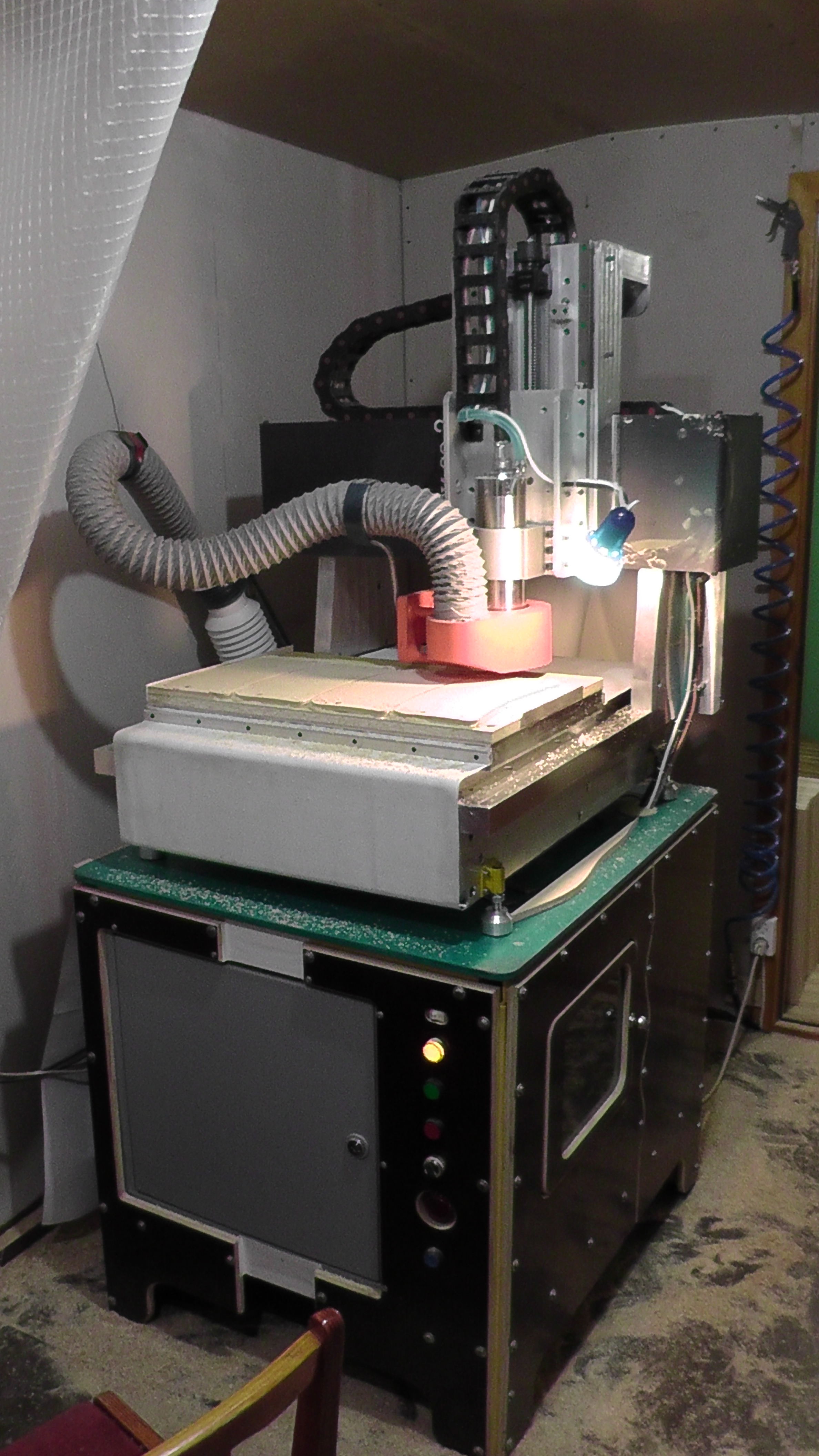

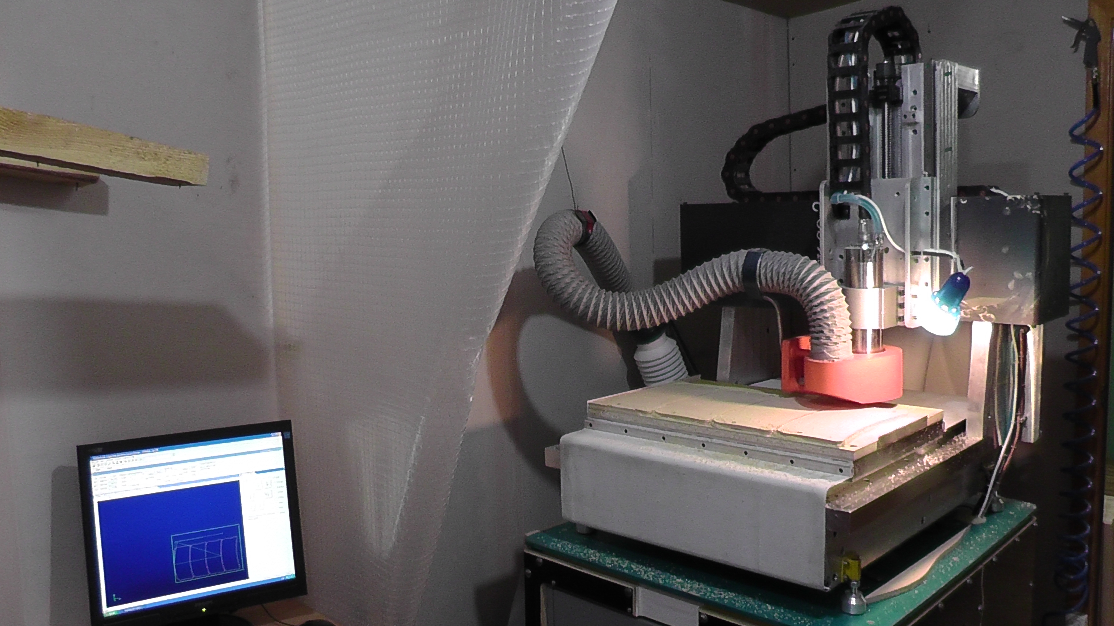

Re: Проект станка по мягким металлам 600*400*178
Сообщение Vadimk »
Давненко я сюда не заходил !
Как сделал станок, так и работы привалило(это радует)
Выгадал не много времени и немного станок обвесил
Выглядит сейчас вот так, и снял небольшое видео
https://youtu.be/PAawu3jyHsA
S1230005.JPG (6770 просмотров) <a class='original' href='./download/file.php?id=92913&mode=view' target=_blank>Загрузить оригинал (3.66 МБ)</a>
S1230008.JPG (6770 просмотров) <a class='original' href='./download/file.php?id=92914&mode=view' target=_blank>Загрузить оригинал (3.18 МБ)</a>
