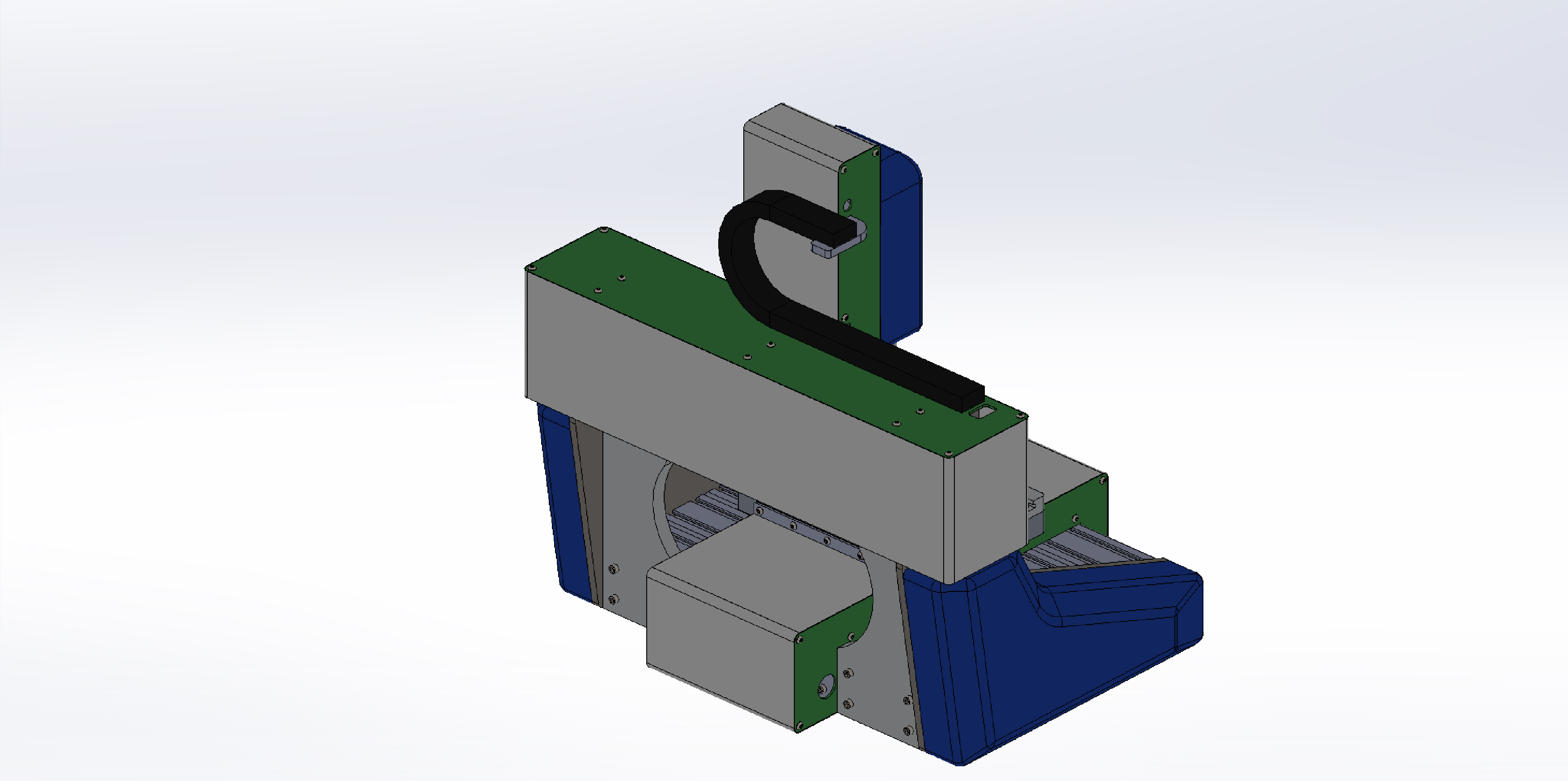

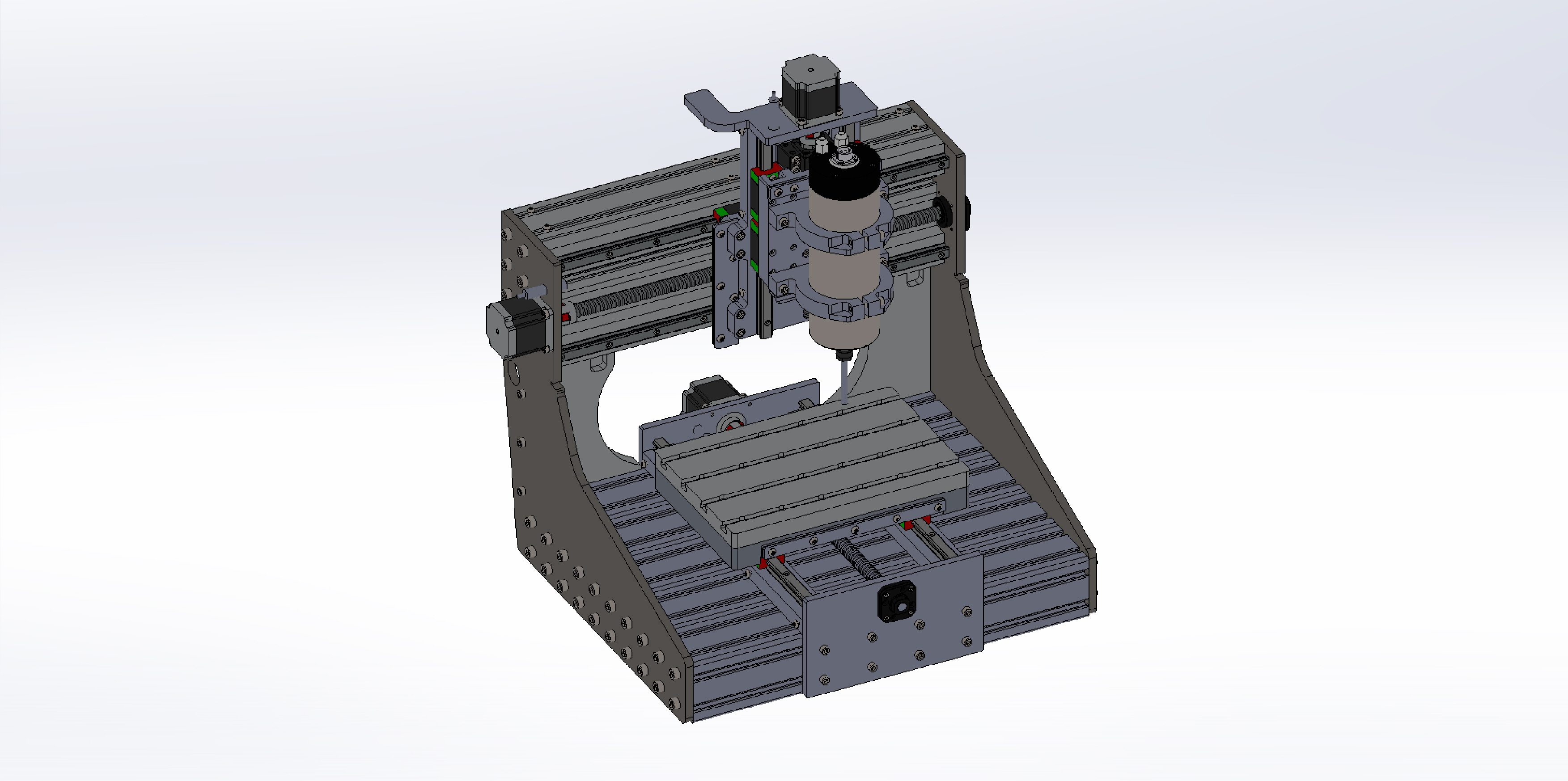

закончил наконец проектирование. вроде как косяков невидно все мелочи доделаны.
1.JPG (4255 просмотров) <a class='original' href='./download/file.php?id=86685&mode=view' target=_blank>Загрузить оригинал (871.22 КБ)</a>
2.JPG (4255 просмотров) <a class='original' href='./download/file.php?id=86686&mode=view' target=_blank>Загрузить оригинал (578.95 КБ)</a>

я б на подвижную часть Z поставил бы рельсы, т.е. поменял бы рельсы и каретки местами. :lol1: :rail: переделай пока не поздно

Симпатично. А профиль,основание который, связан как-то между собой? Или только за счет боковых стенок крепеж ?

профиль скручен будет а может и склеен.

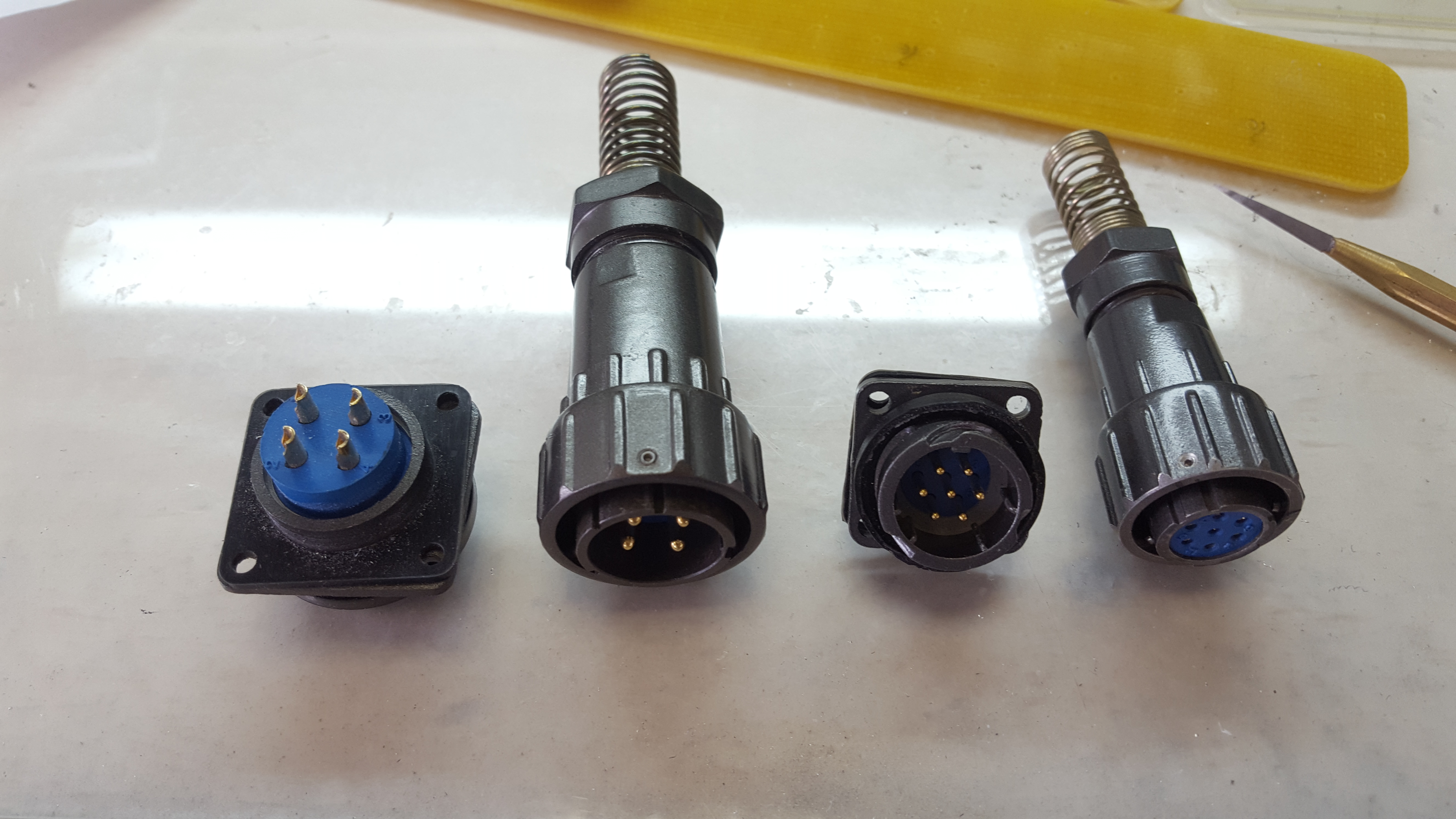

такой вопрос. какие разьемы применить для соединения станка с блоком управления? пока остановился на таких. http://neokt.ru/ru/katalog/fq24

Про твои разъёмы ничего не знаю. Но вчера был инцидент с моими. Взял один разъем 4pin 12A 400V 20mm, лежали в запасе для шаговиков, и вывел с помощью этого разъёма кабель из электрошкафа от частотника 1,5кВт к шпинделю, всё аккуратно распаял, термоусадки и т. д. - в итоге искры в разъёме при пуске частотника и частотник уходит в ошибку КЗ на выходе. Разъём сам по себе крупнее штатного в шпинделе и расстояние между контактами не меньше, а искрит просто пипец.

не китайские блестящие разьемы которые ставят на шпиндели и им подобные но поменьше ставить точно небуду убогие они. те что по ссылки покупал пару на 4ю ось себе на вид добротные с уплонением всеми делами. также интересует что ставить на шаговик сразу за шаговиком. наглухо паять нехочу иначе станок станет неразборным. думаю такие применить самые распространенные. http://neokt.ru/ru/katalog/mini-fit-shag-4-2mm

кстати отличная вещь RC-модельные разъёмы. http://2a3a.ru/connectors/

Дрюня писал(а):в итоге искры в разъёме при пуске частотника и частотник уходит в ошибку КЗ на выходе.
Ты хоть не кислотой его паял?
Ershoff писал(а):кстати отличная вещь RC-модельные разъёмы
Минус в том, что они без крепежных фланцев и на низкое напряжение...

N1X писал(а): Ты хоть не кислотой его паял?
А что она даёт?

N1X писал(а): Минус в том, что они без крепежных фланцев и на низкое напряжение...
За крёпёж согласен. Это не всегда удобно. (но в случае необходимости поставить сразу за шаговиком вполне)
Но в целом очень качественный и надёжный контакт, в частности у круглых. (по моей ссылке №1, 8,10, 11,12)
Сплошь и рядом похожие коннекторы в автомобилях используются.
Но при чём тут напряжение вот как-то совсем непонятно.
Вы хотите сказать что если на них подать не 24V 60А, а 220V 4А то они будут вести себя как-то иначе ?

Вот те на которые ссылку кидал.
