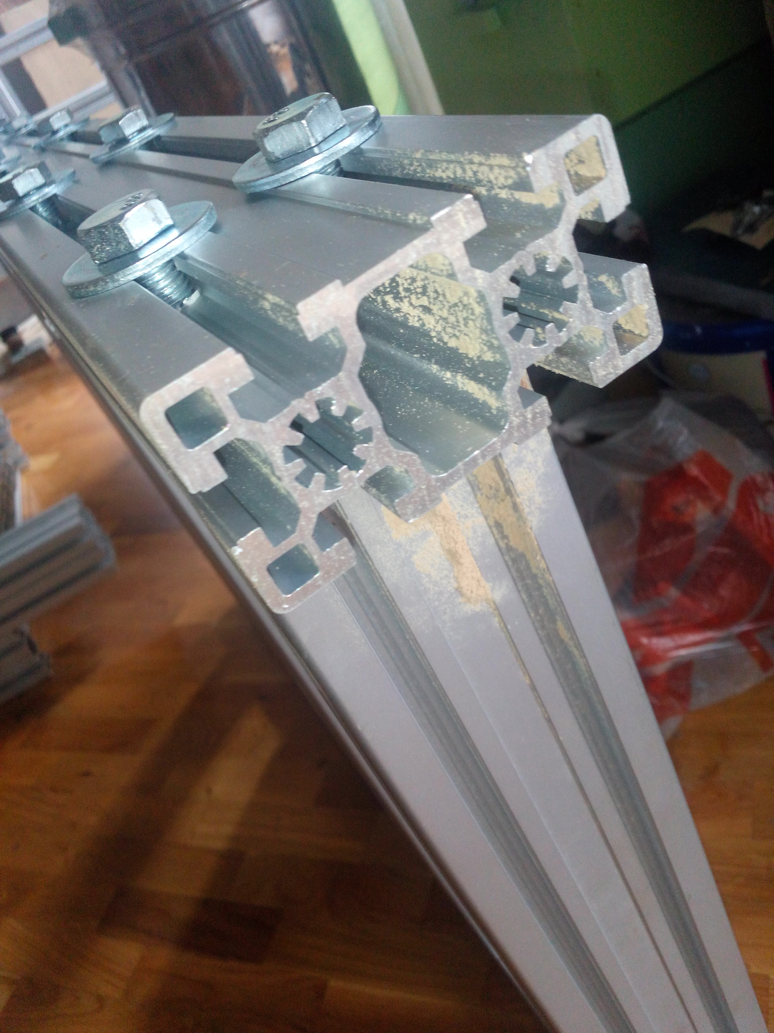

М12 на местном рынке не нашёл под шестигранник. Остальные от М4 до М8 разной длины :good: . как пологается.

Ты с этим пластилином со строй рынка не вздумай к станку подходить. Опасно для жизни отвалится вся шпиндельная плита и побошке прилетит. Только высокопрочный крепеж.

Шпиндель у тебя к дюралевой плите не закрученный!? А Дюраль резьбу держит!?
Пробовал эти болты загнать в т гайки,(крепить рельс) и пытался сорвать резьбу, теми же шестигранными ключами. Не получается. Т гайка имеет резьбу 10мм.

Не буду разжевывать и чтото доказывать ты всеравно не слушаеш и только спориш. Китайские сырые болты со строй рынка для станков не пригодны. Может тебе повезет и он не убьет тебя но обломанные головки вытянутая резьба сорванный профиль под ключ то еще развлечение. И для полного счастья ключи китайские возьми.

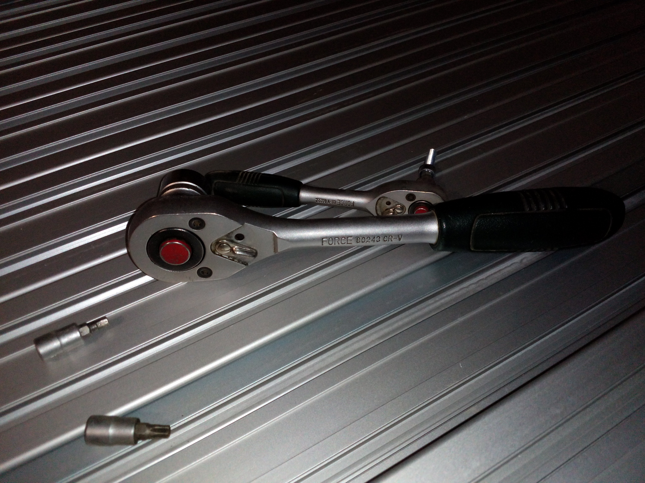

Пишу не для споров. В жизни всем доверяю, но обязательно проверяю.
Ключи китайских нет. Инструмент весь нормальный. Набор из сотен предметов.
IMG_20160714_210242.jpg (7441 просмотр) <a class='original' href='./download/file.php?id=84837&mode=view' target=_blank>Загрузить оригинал (1.17 МБ)</a>
Re: КРМ_А3+"АЛЮМИКА 45х90ми" по цветмету 420х300х110мм
Инструмент средний тайвань но годный для большинства целей.

frezeryga писал(а):Инструмент средний тайвань но годный для большинства целей.
Биты на выброс сразу, ключи, трещетки и головки еще можно оставить

В автосервиса у ребят увидел, понравилось. Пользуясь с 2008 года. Пока ничего весь набор целый. Правда неуходенный. Каждый день конечно с ними не работаю, но поломать что нибудь ещё не удалось.

вид прям как из автосервиса. я после грязных работ ручки отверток спиртом мою. инструмент должен распологать к работе. грязным и убитым инструментом нет желания работать и работа идет медленей и не доставляет заветного удовольствия и отнимает больше сил.

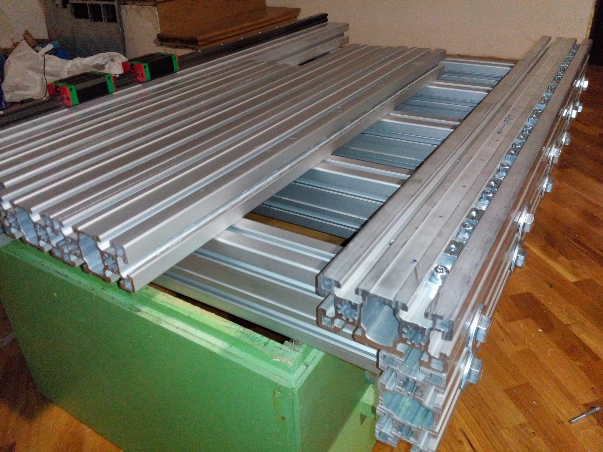

Приступил сегодня. Буду потихоньку собирать.

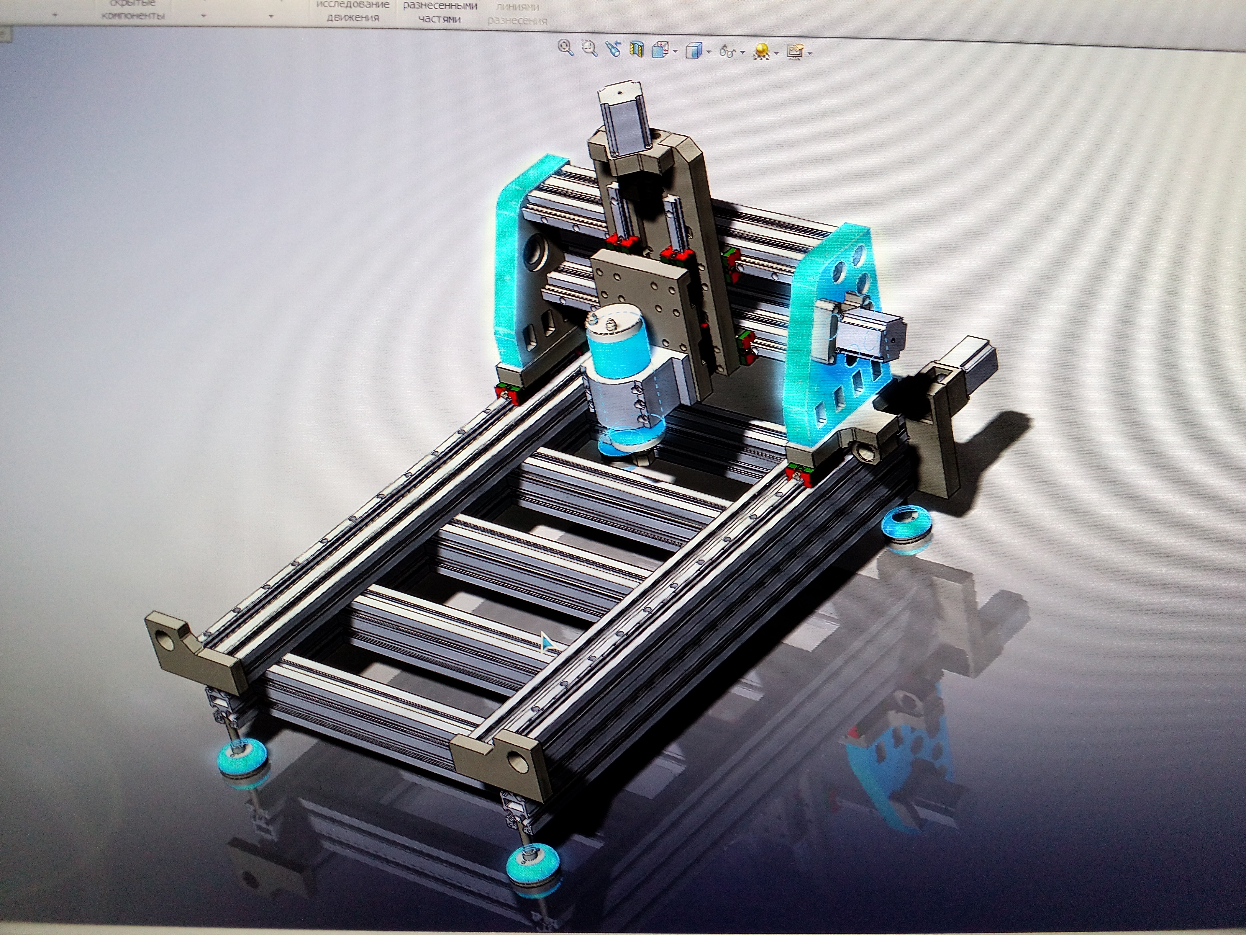

Силвер, не спеши. дорисуй все для начала и проверь. поверь, так будет в итоге быстрее

не слушает он ну очень жаждет граблей. сколько твердил не покупай железки не торопись доделай сначало чтото одно дорисуй до конца начни делать потом тока деньги трать. но в итоге видим несколько полностью сырых проектов гору накупленых железок и очередные попытки чтото собрать из этого.

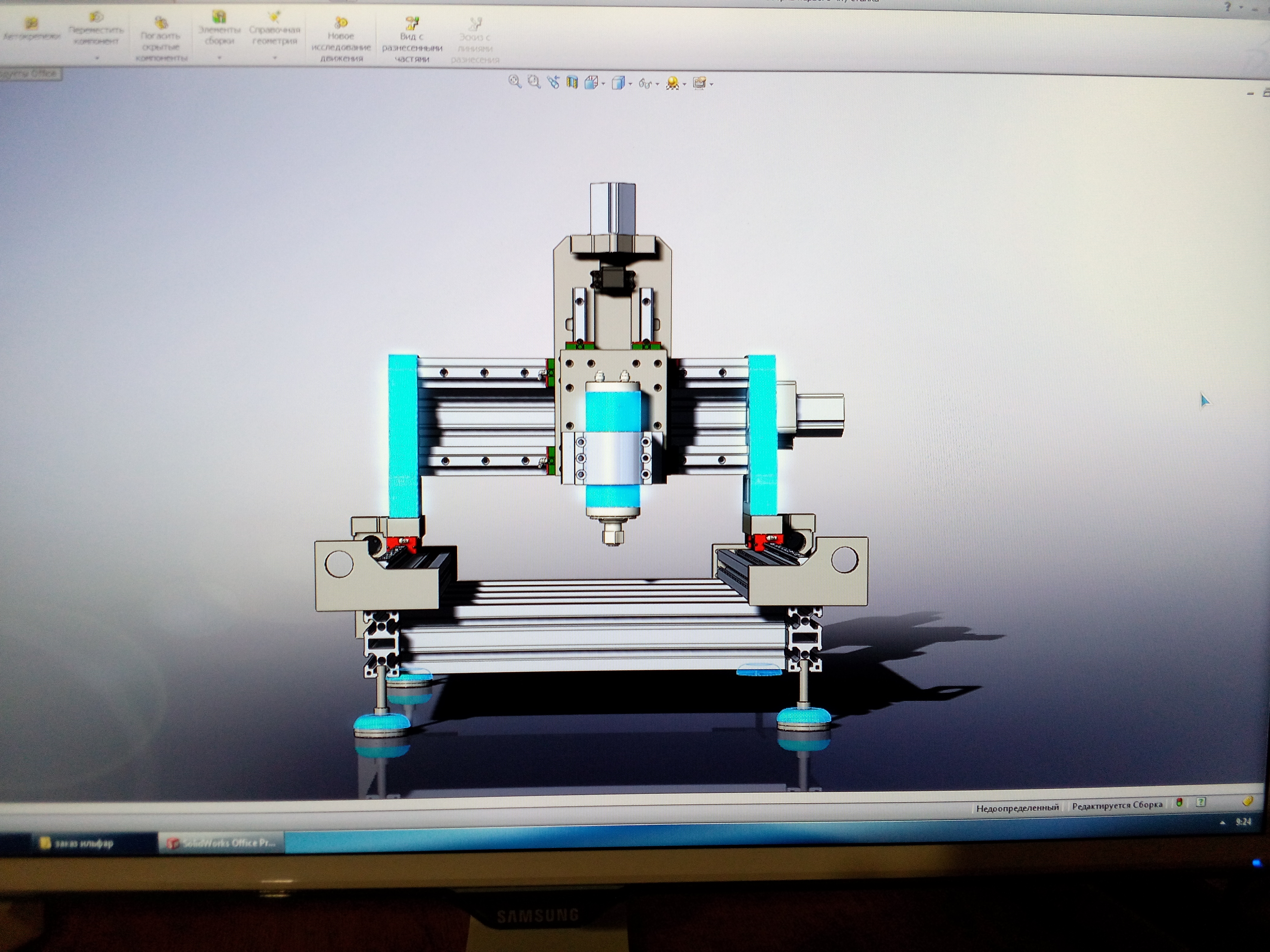

PrintScreen не?)
matrix_screen.jpg (7236 просмотров) <a class='original' href='./download/file.php?id=85555&mode=view' target=_blank>Загрузить оригинал (41.64 КБ)</a>

Рисовать не хватает времени. От выходных к выходных Половина проекта вылетает из головы. Да и рисовать то что там осталось? Кабель канал по месту прикручу. Индуктивные датчики закуплены плоские. Их к профилю прикручу. На этом станке защиту не планирую делать. Но на оси x и z при желании можно организовать. А так в планах пока что поучиться, понять что из себя представляет ЧПУ станок. Своими ушами руками и глазами. с него пойму что нужно и что не нужно делать. Будет примером и уроком для постройки будущего станка.

Нет времени не делай купи готовый. И подробно рисовать это какраз для экономии времени.

Силвер писал(а):Рисовать не хватает времени
да действительно, в железе быстрее детали переделаются :wik:

Силвер писал(а):Да и рисовать то что там осталось?
у меня после проекта лазерного раскройщика в мозгу сидит торжественная клятва - "на следующем станке я обязательно нарисую ВСЕ винтики, болтики, шайбочки, каналы, датчики и прочую мелочевку, вплоть до декоративных наклеек, насколько бы очевидным не казалось их расположение".

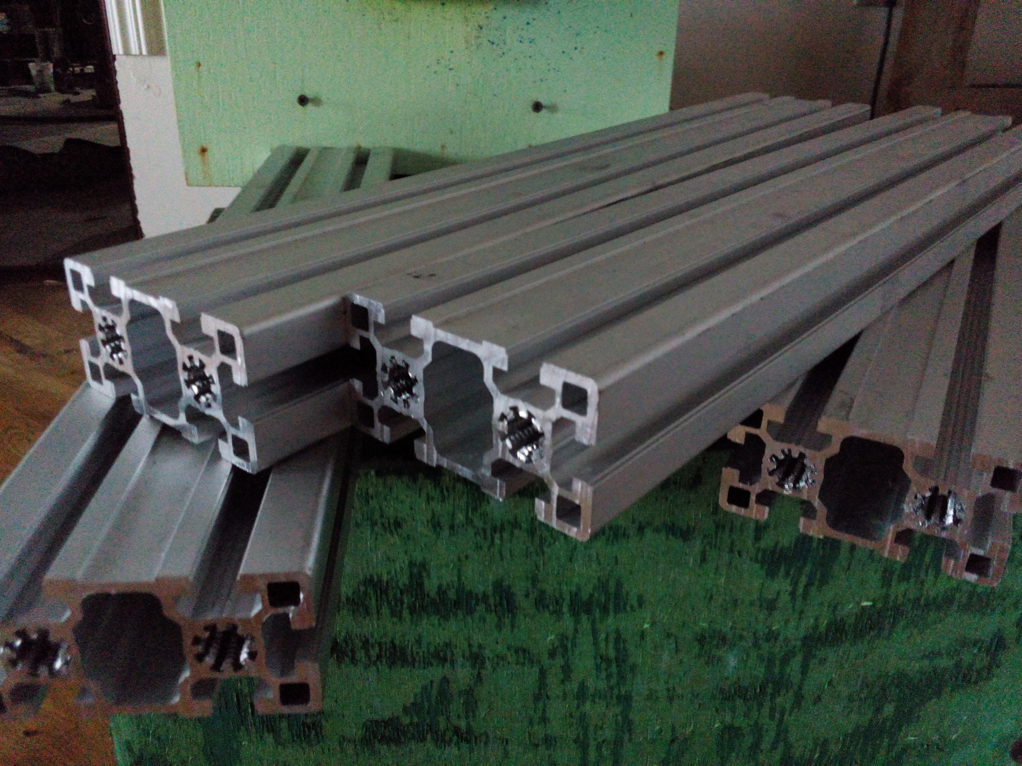

Утомительные холодные зимние вечера использовать с пользой, начну сборку крепкого относительно крупного станка.
Начал основательно с основания. База есть.
