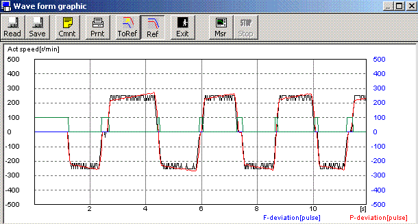

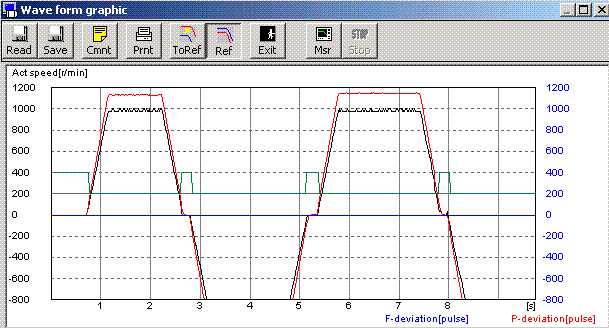

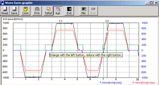

Случилось так, что я подцепил Minas A4 к компьютеру и получил некие графики, характеризующие работу сервоприводов. Они несколько отличаются друг от друга. Были бы они "под копирку" - может я и не суетился бы.
Может кто-нибудь расшифровать показания?
О чем говорит различия во взаимных расположениях черного и красного графика на диаграммах осей X, Y и Z?
О чем говорит наклонная полка красного графика по оси Z?
В процессе тестирования просто гонял станок туда-сюда кнопками.
Ось X

Ось Y
Y wave.GIF (5766 просмотров) <a class='original' href='./download/file.php?id=85418&mode=view' target=_blank>Загрузить оригинал (18.03 КБ)</a>
Ось Z
Z wave.GIF (5766 просмотров) <a class='original' href='./download/file.php?id=85419&mode=view' target=_blank>Загрузить оригинал (15.86 КБ)</a>

Re: Настройка сервопривода
lkbyysq писал(а):Были бы они "под копирку" - может я и не суетился бы.
а вес осей, у тебя тоже под "копирку"?

Чуток разобрался, что красный график - ошибка, суть которой мне понятна.
А насколько влияют разные значения ошибки по осям на поведение станка в целом? Стоит ли добиваться, чтобы при одинаковых скоростях значения ошибок были одинаковы?
lkbyysq писал(а):Что за "вес"? Масштаб? Или перемещаемая масса? Или важность?
Вес осей у тебя разный, вот ПИД и работает. На графиках обычно показывает задание и как привод его отрабатывает.
lkbyysq писал(а):А насколько влияют разные значения ошибки по осям на поведение станка в целом?
Малец не круг, а овал может сделать ;)

lkbyysq писал(а): Стоит ли добиваться, чтобы при одинаковых скоростях значения ошибок были одинаковы?
Нужно настраивать так чтобы ошибка была минимальна.

На мониторе наряду с текущей скоростью и ошибкой есть еще значение момента, выраженного в процентах. А это о чем?
lkbyysq писал(а):На мониторе наряду с текущей скоростью и ошибкой есть еще значение момента, выраженного в процентах. А это о чем?
Какую мосчЪ серва развивает в % (на сколько тяжко серве таскать ось). Серва может кратковременно выдать 300% для ускорения оси. Еси серва будет работать часто на 100% - будет греться. У меня на фрезерном 6т80ш 400ваттные сервы когда грызут металл - показывают 30-40%.

Вот и наклон ошибки по Z связан с тем, что серваки без тормозов и голова подтянута пружинами.
