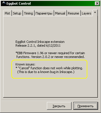

2cme
Сообщения: 972
Репутация: -209
Re: Egg-bot по русски ( просьба помочь )
Сообщение 2cme »
phoenixzp писал(а):В софте от Evil есть возможность поставить паузу и сменить маркер/инструмент, я так рисовал сложные орнаменты 4 цветов.
Для таких задач задумана печать слоев. Элементы рисунка с одинакового цвета распределяются по слоям, например красный=слой 1, черный=слой 2 и т.д. При печате слоями необходимо задать номер слоя , и установить фломастер соответствующего цвета. После завершения печати перо возвращается в начальное положение (вертикальное), что очень удобно для смены фломастера. Затем меняется фломастер, задается соответствующий номер слоя, и операция повторяется.
А пауза (кнопка на плате управления EEB), вроде как для других задач.
Интерестно уже есть багфикс для данного бага - смотрите принтскрин.
Тоесть если печать запущена, то штатно ее нельзя отменить (кнопкой "Отмена").
