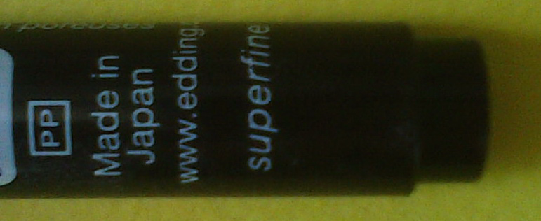

К сожалению пропустил тему. Я немного имею опыт общения с Eggbot'ами и периодически их продаю. Один продал с гравером http://thingiverse.ru/sale/lastarticles ... aving-tool, точность просто супер получается и что хорошо можно менять насадки. Я использовал перманентные маркреры с твердым стержнем и толщиной 0.5 и у меня они не расплывались. В софте от Evil есть возможность поставить паузу и сменить маркер/инструмент, я так рисовал сложные орнаменты 4 цветов.

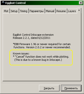

Для таких задач задумана печать слоев. Элементы рисунка с одинакового цвета распределяются по слоям, например красный=слой 1, черный=слой 2 и т.д. При печате слоями необходимо задать номер слоя , и установить фломастер соответствующего цвета. После завершения печати перо возвращается в начальное положение (вертикальное), что очень удобно для смены фломастера. Затем меняется фломастер, задается соответствующий номер слоя, и операция повторяется.
А пауза (кнопка на плате управления EEB), вроде как для других задач.
Интерестно уже есть багфикс для данного бага - смотрите принтскрин.
Тоесть если печать запущена, то штатно ее нельзя отменить (кнопкой "Отмена").

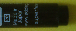

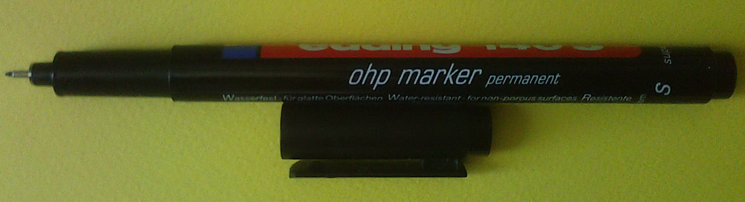

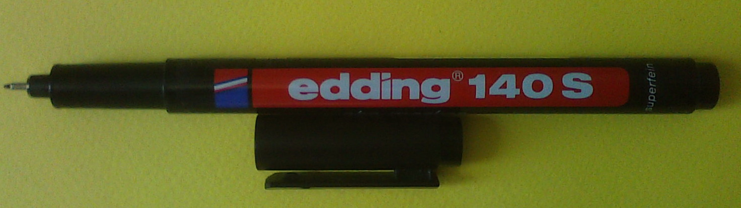

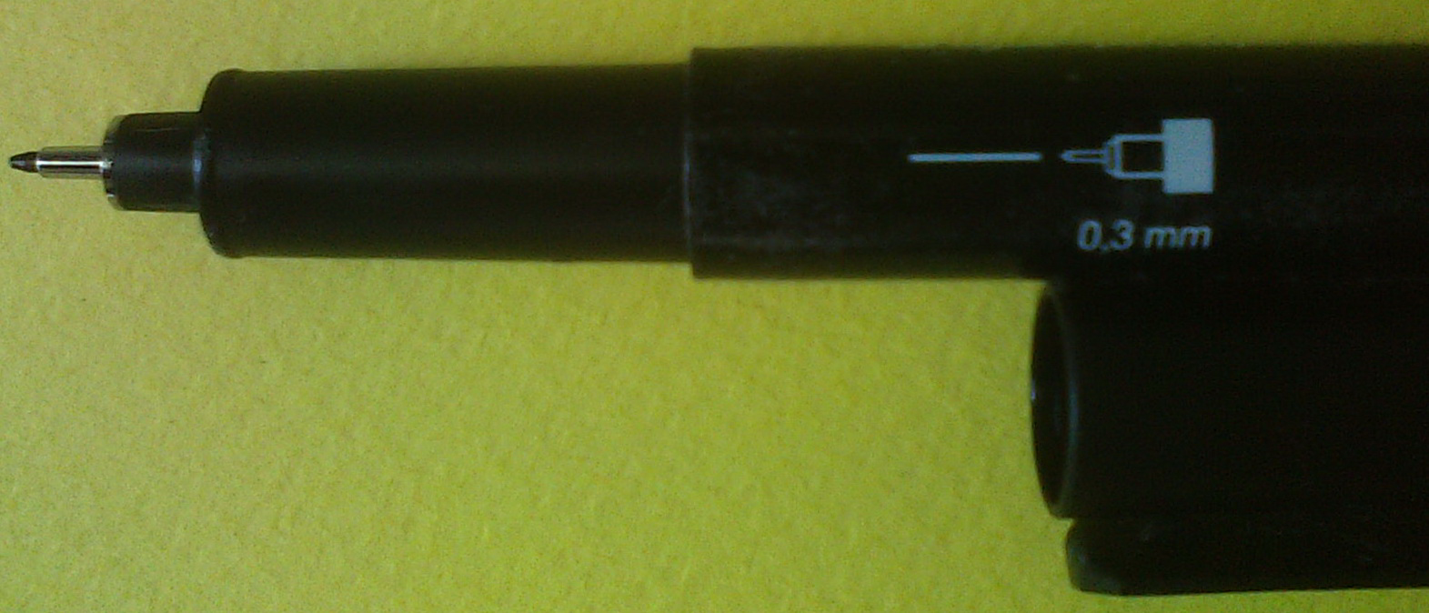

Вот такой перманентный маркрер 0.3мм.
04.png (5536 просмотров) <a class='original' href='./download/file.php?id=6425&mode=view' target=_blank>Загрузить оригинал (729.99 КБ)</a>
01.png (5536 просмотров) <a class='original' href='./download/file.php?id=6426&mode=view' target=_blank>Загрузить оригинал (683.97 КБ)</a>
02.png (5536 просмотров) <a class='original' href='./download/file.php?id=6427&mode=view' target=_blank>Загрузить оригинал (273.16 КБ)</a>
03.png (5536 просмотров) <a class='original' href='./download/file.php?id=6428&mode=view' target=_blank>Загрузить оригинал (1.16 МБ)</a>

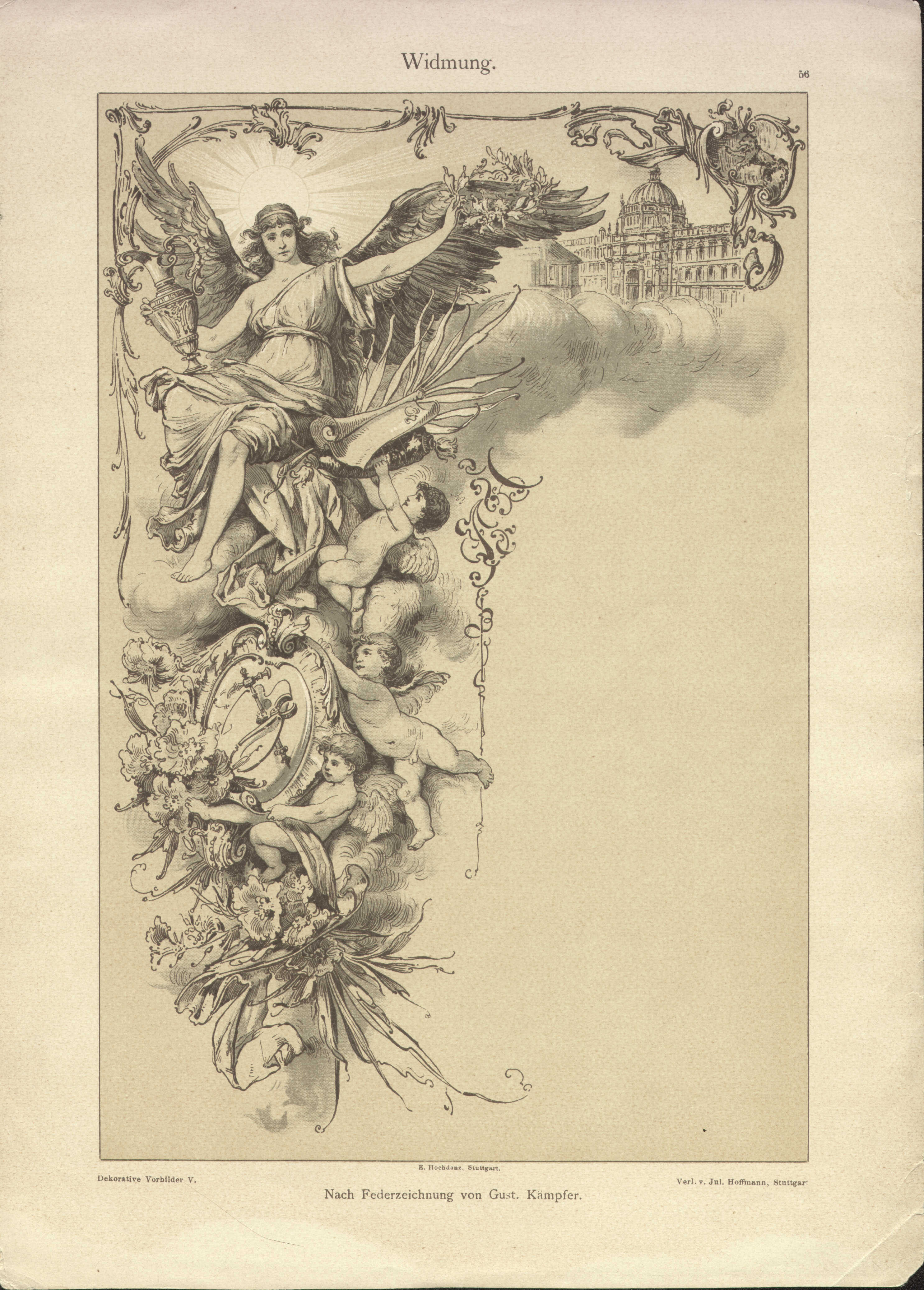

очень интересно ..... толщина 05mm ...... Я извеняюсь за делитанство но если Вас не затруднит не смогли бы Вы нарисовать на яйце ( не важно на каком от куриного - очень интересует результат именно на нем )))))- до страусового ) вот такой рисунок и показать что вышло?
Вопрос стоит не в том что бы получить положительный результат используя простой рисунок а в том что бы заставить EGGBOT рисовать картины )))) ну или минимум сложный рисунок
Лично я путем проб и ошибок пытаюсь вычислить на что он EGG Bot способен - чем он лучше чем человеческие руки
Сразу скажу только одно - он точно лучше чем я рисует геометрический орнамент)))
В данный момент я его пытаю с целью заставить рисовать гравюры
Это понятно что на куриной или даже гусиной скорлупе сильно с рисунком не разгонишься - но на страусовой у него должно хватить сил переплюнуть то что можно сделать руками ( пока лично я получил только в геометрическом орнаменте явное его преимущество )

Просто очень бы хотелось научить EGG BOT рисовать вот такие файлы
menwc0001300009.jpg (5513 просмотров) <a class='original' href='./download/file.php?id=6455&mode=view' target=_blank>Загрузить оригинал (889.18 КБ)</a>
menwc0001300014.jpg (5513 просмотров) <a class='original' href='./download/file.php?id=6456&mode=view' target=_blank>Загрузить оригинал (1.21 МБ)</a>
Я даже уверен что он их нарисует с фотографическим качеством ( пробовал )
Он полутона проходит один раз а оттенки серого два раза а оттенки черного много раз
Но у меня нервы слабые - тупой механический карандаш ( еле успевал в момент подъема пера его выдвигать ) и время - в жару часов 5 работал без отдыха только карандаш стер и нервы мне попортил ( я тогда еще не знал о кнопочке на плате )))))
как только научусь на страусовой скорлупе идеально ровную окружность рисовать - опять попробую))))
