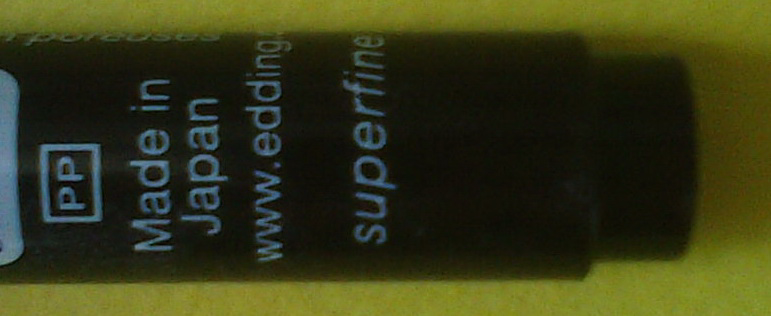

я конечно дико извиняюсь, а чем не подходит маркер?
Steel.ne
Сообщения: 106
Зарегистрирован: 21 апр 2012, 22:52
Репутация: 5
Re: Egg-bot по русски ( просьба помочь )
Сообщение Steel.ne »
phoenixzp писал(а):я конечно дико извиняюсь, а чем не подходит маркер?
цитирую из предыдущих сообщений
Официальный Eggbot рисует фломастерами - но как выяснилось для нанесения рисунка на скорлупу они не подходят - слишком толстые линии выходят - и не смотря на то что в Egbotе который сделал Андрей был фломастер с толщиной жала 0,3 мм - в процессе работы чернила растекаются и превращаются в 0,5 мм

тогда (просто как предположение) может взять маркер для подводки глаз, он ну очень тоненький и плыть по идее не должен...

К сожалению пропустил тему. Я немного имею опыт общения с Eggbot'ами и периодически их продаю. Один продал с гравером http://thingiverse.ru/sale/lastarticles ... aving-tool, точность просто супер получается и что хорошо можно менять насадки. Я использовал перманентные маркреры с твердым стержнем и толщиной 0.5 и у меня они не расплывались. В софте от Evil есть возможность поставить паузу и сменить маркер/инструмент, я так рисовал сложные орнаменты 4 цветов.

Вот такой перманентный маркрер 0.3мм.
