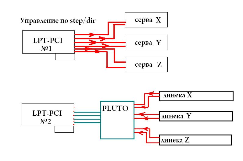

Impartial писал(а):А чем управлять будешь сервой или шаговиками?
пока нужно только 3 линейки завести через Плуто :)
А схемка есть куды LPT прикручивать к той плате?
Impartial
Сообщения: 953
Репутация: 36
Re: Аппаратная реализация EMC
Сообщение Impartial »
Схему сам будешь рисовать как тебе удобно развести с тех разъемов, что на плате.
ЛПТ можно на любые удобные пины повесить, только потом в квартусе откорректировать надо.
А серводрайвера у тебя по линейкам позиционируются или линейки сами по себе?
Выходы у линеек квадратурные?(А В)
Impartial
Сообщения: 953
Репутация: 36
Если серва по степ/дир то ничего не получится. Слишком много переделок.
Получится если у тебя серва будет задействована по ШИМ плуто с обратной связью по линейкам.
Impartial писал(а):А серводрайвера у тебя по линейкам позиционируются или линейки сами по себе?
Серва позиционируется сама по себе, линейки сами по себе. Если серва будет позиционироваться по линейкам и в станке есть люфты серва дергая осью разобьет станок.
Impartial писал(а):Выходы у линеек квадратурные?(А В)
A,B,Z
По Z метке хотелось НОМЕ ловить для точности
Impartial писал(а):Получится если у тебя серва будет задействована по ШИМ плуто с обратной связью по линейкам.
так нельзя делать по механическим соображениям.
Надо примерно так:
Линейки.JPG (2358 просмотров) <a class='original' href='./download/file.php?id=6463&mode=view' target=_blank>Загрузить оригинал (38.22 КБ)</a>
* для простоты понимания: СЕРВЫ при таком подключении ни чем не отличаются от шаговиков, единственно что больше скорость чем у шаговика и дробление шага больше 16535 :)
Nick, можно на станок поставить ШАГОВИК который управляется по степ/дир с LPT#1. а сигнал с линки для обратной связи подключить с LPT#2 и чтоб ЕМС работал по линейкам :rail: ?
aftaev писал(а):Nick, можно на станок поставить ШАГОВИК который управляется по степ/дир с LPT#1. а сигнал с линки для обратной связи подключить с LPT#2 и чтоб ЕМС работал по линейкам ?
Да, как раз хотел написать, что управлять шаговиком можно и с LinuxCNC по LPT, в принципе его на это хватает. А вот обратную связь с точной линейки через LPT прогнать напрямую не получится - нужен внешний обработчик.
Поэтому линейки можно обрабатывать на pluto, а управлять через lpt как обычно.
Impartial писал(а):Давайте, только чтобы не тратить время зря, определи для себя как считывать сигналы А и В. ЛПТ не позволяет поймать фронт сигнала.
А зачем нам фронт сигнала?
вообще, как все будет выглядеть, на plute нужен компонент энкодер, который будет уметь:
1. считать тика на пинах A и В.
2. передавать положение encoder.position в linuxcnc раз в servo-thread
3. уметь обнуляться по индексному пину Z, если на пине encoder.index-enable стоит 1. (или по фронту сигнала индексного пина)
Все больше ничего не надо.
