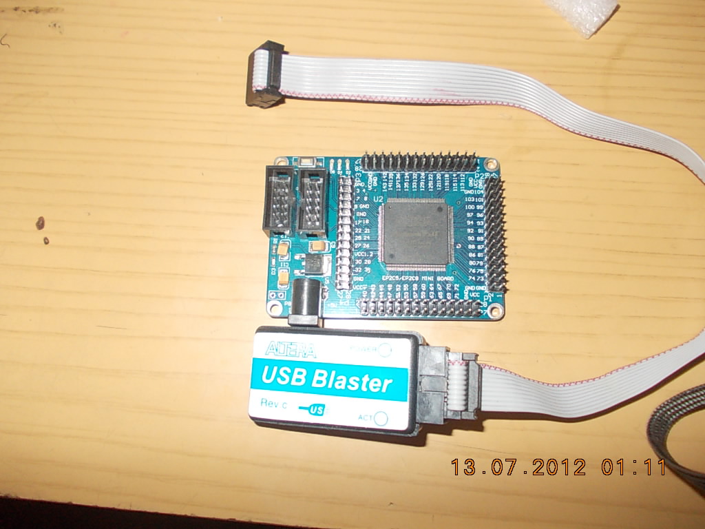

а что у меня есть для этого:
1. желание разобраться что за зверь такой PLUTO и вообще FPGA
2. стоят линейки на станке которые просятся подключится
3. наборчик:
DSCN0801.jpg (2363 просмотра) <a class='original' href='./download/file.php?id=6452&sid=36ea77c5bf558db50fcddccb340b7674&mode=view' target=_blank>Загрузить оригинал (211.94 КБ)</a>
и куды сувать LPT я пока не понимаю :wik:

Качай с альтеры квартус, где то здесь был исходник плуто.
Распределяй ноги на ФПГА в квартусе и подключай.
У тебя все для этого есть, ключи выходные только на двигатели сделай.
А чем управлять будешь сервой или шаговиками?

Схему сам будешь рисовать как тебе удобно развести с тех разъемов, что на плате.
ЛПТ можно на любые удобные пины повесить, только потом в квартусе откорректировать надо.
