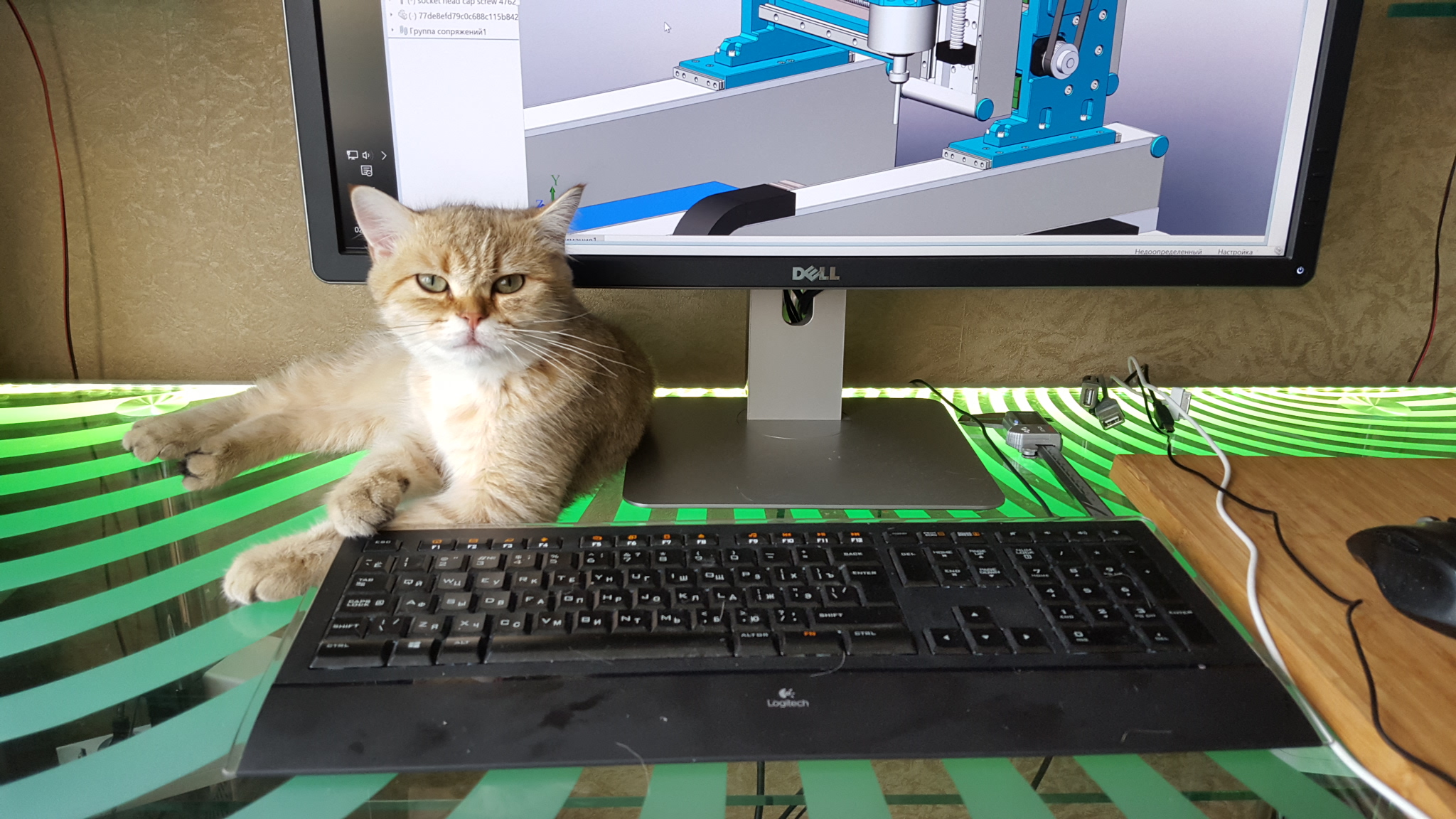

Станки нельзя рисовать без антидепресантов.

frezeryga писал(а):Станки нельзя рисовать без антидепресантов.
у логитехов есть плохая привычка кнопки F1-F12 привязывать к кнопке Fn. А при нажатии без Fn обрабатывать какие-то бесполезные функции, вроде управления плеером.
Вам повезло.

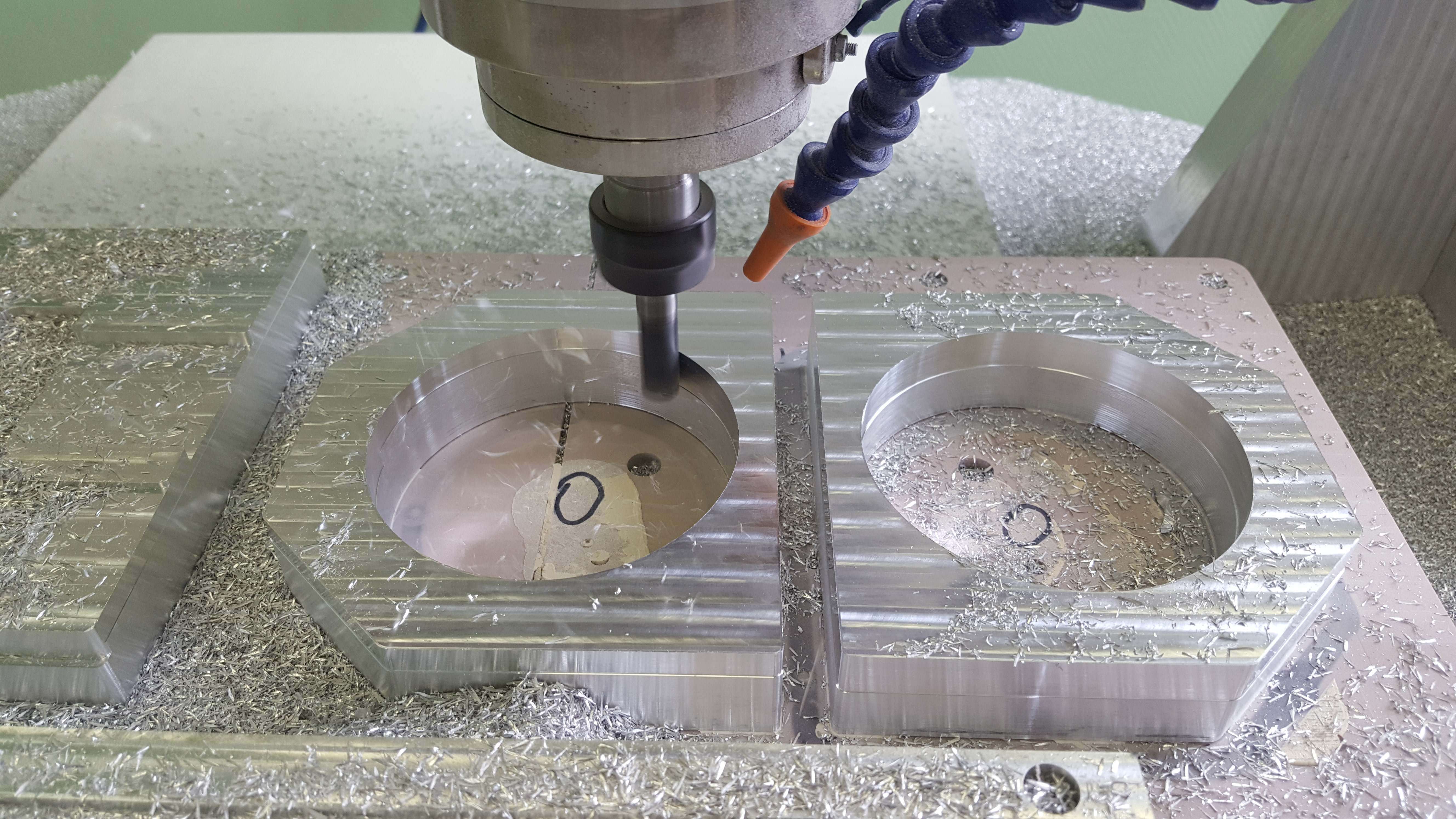

Вот и боковины портала.

frezeryga писал(а):Вот и боковины портала.
А че не сверлишь сразу?
Re: фрезерок по люминю 800х400х170 из профиля
Не большие нехочу мучить шпиндель центрую и сверлю на сверлильном.

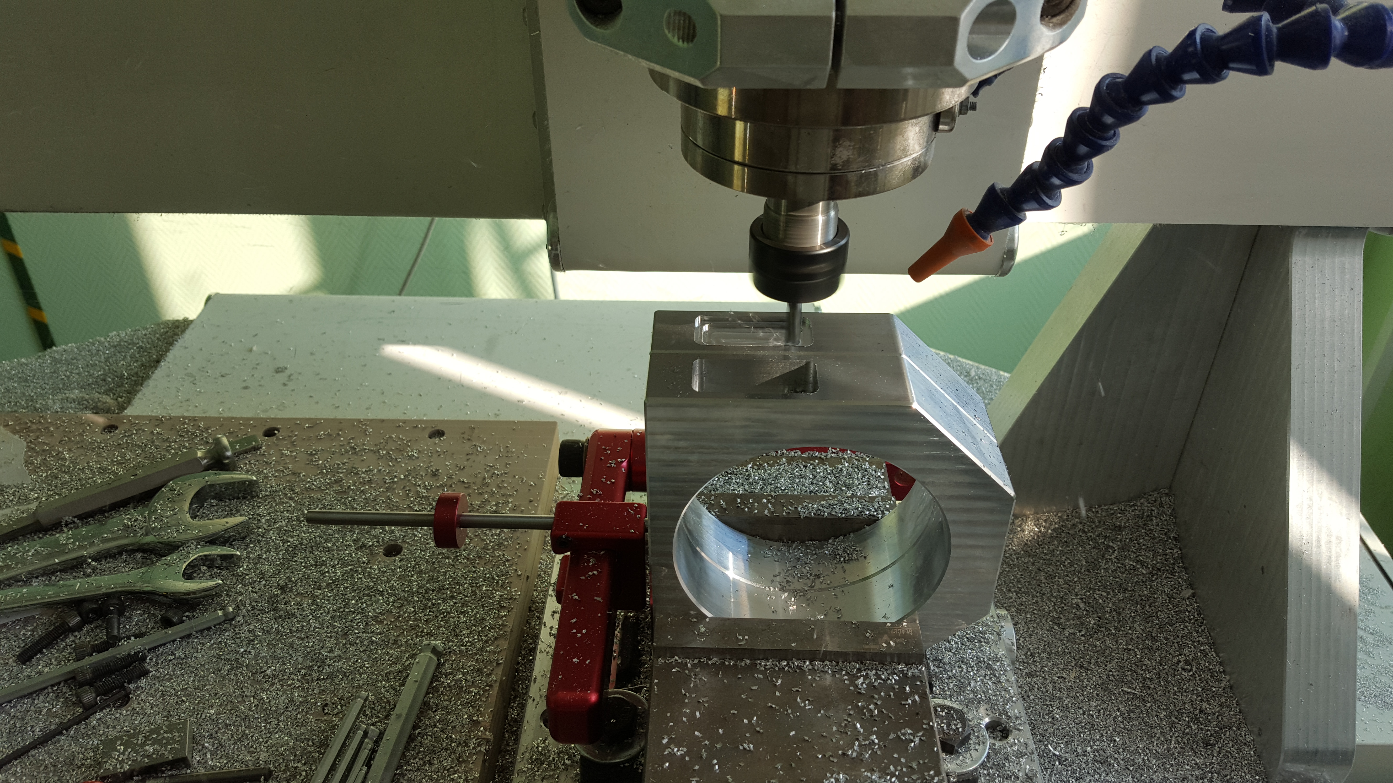

последние детальки для Z
20160714_103753.jpg (4184 просмотра) <a class='original' href='./download/file.php?id=84765&sid=d6cfaaf4c8b9d62000b15962d32f5c63&mode=view' target=_blank>Загрузить оригинал (4.36 МБ)</a>
20160714_114840.jpg (4184 просмотра) <a class='original' href='./download/file.php?id=84766&sid=d6cfaaf4c8b9d62000b15962d32f5c63&mode=view' target=_blank>Загрузить оригинал (4.06 МБ)</a>
Сообщение Константин23 »
Прижимов не вижу)
На клею?

Константин23 писал(а):Прижимов не вижу)
На клею?
http://www.cnc-club.ru/forum/viewtopic. ... 64#p287164

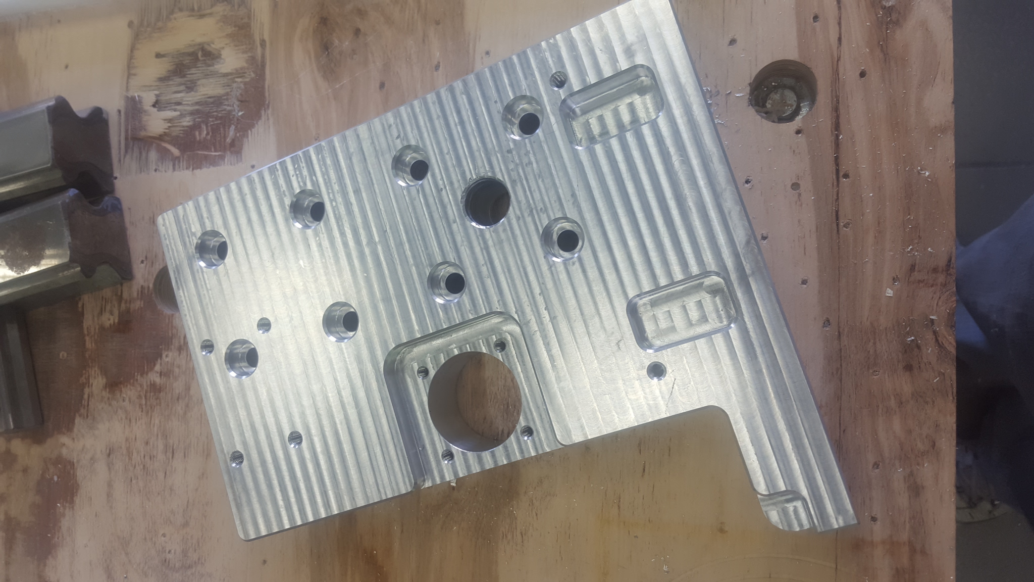

Последняя операция на хомутах и фрезерные работы закончены.
20160715_173902.jpg (4046 просмотров) <a class='original' href='./download/file.php?id=84933&sid=d6cfaaf4c8b9d62000b15962d32f5c63&mode=view' target=_blank>Загрузить оригинал (4.42 МБ)</a>
Всем всегда говорю рисуйте станки до мелочей до винтика чтоб небыло сюрпризов. Но сам опятт на этом прогорел. Была не нарисована дырка под провода датчика в боковине и небыло несколько дырок в плите Z. Хорошо что заметил до сборки но всеравно доработка слесарным способом занимает много времени. Сверлить и колхозить чтото по месту неудобно долго и кольхозно потому рисуйте как можно подробней расставляйте весь крепеж проверяйте подходимость болтов стандартной длины особенно на каретках где глубина резьбы 6мм подгонка болтов делается изменением глубины зенковки.
