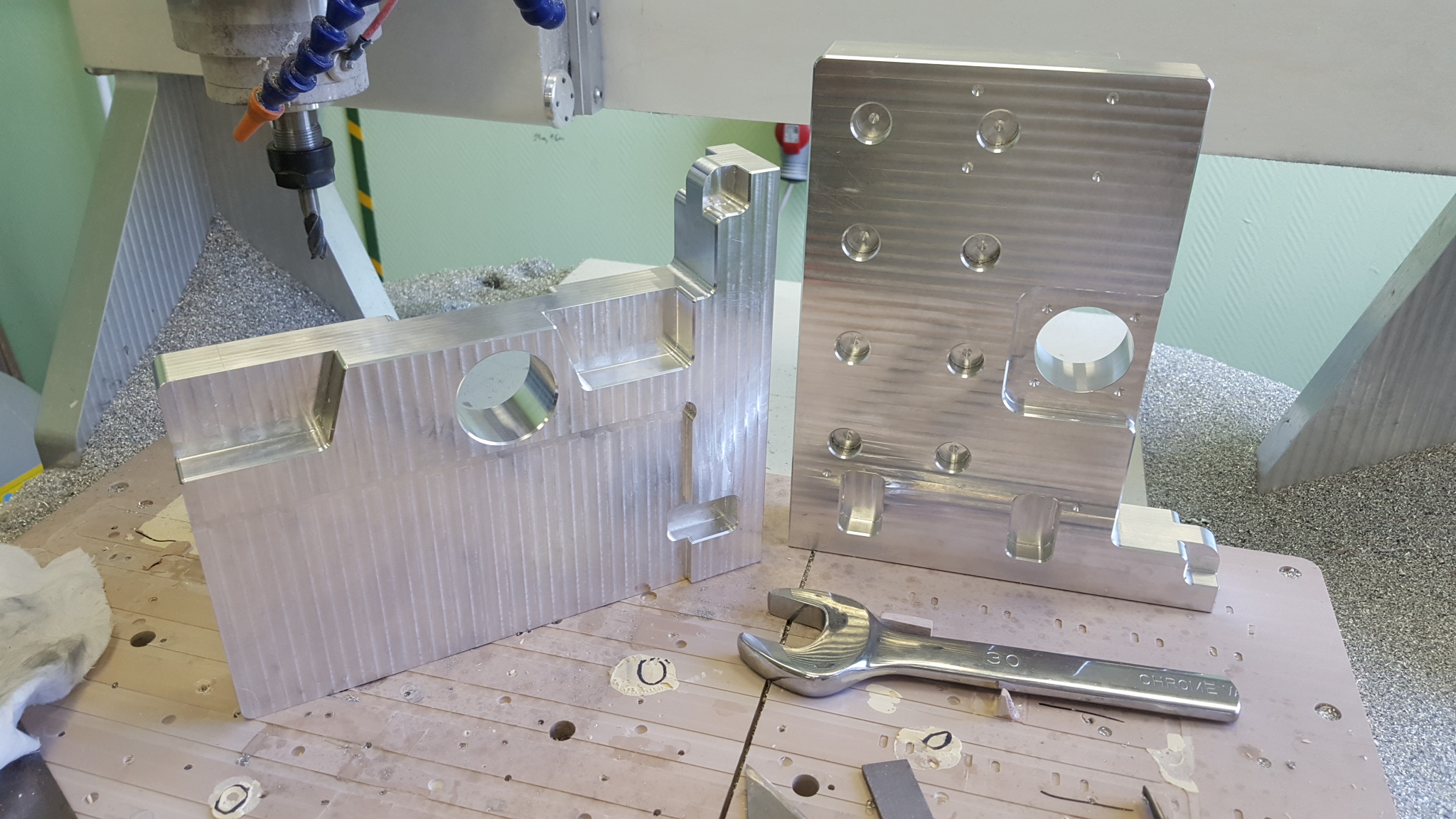

Вот и боковины портала.

А че не сверлишь сразу?
Re: фрезерок по люминю 800х400х170 из профиля
Не большие нехочу мучить шпиндель центрую и сверлю на сверлильном.
