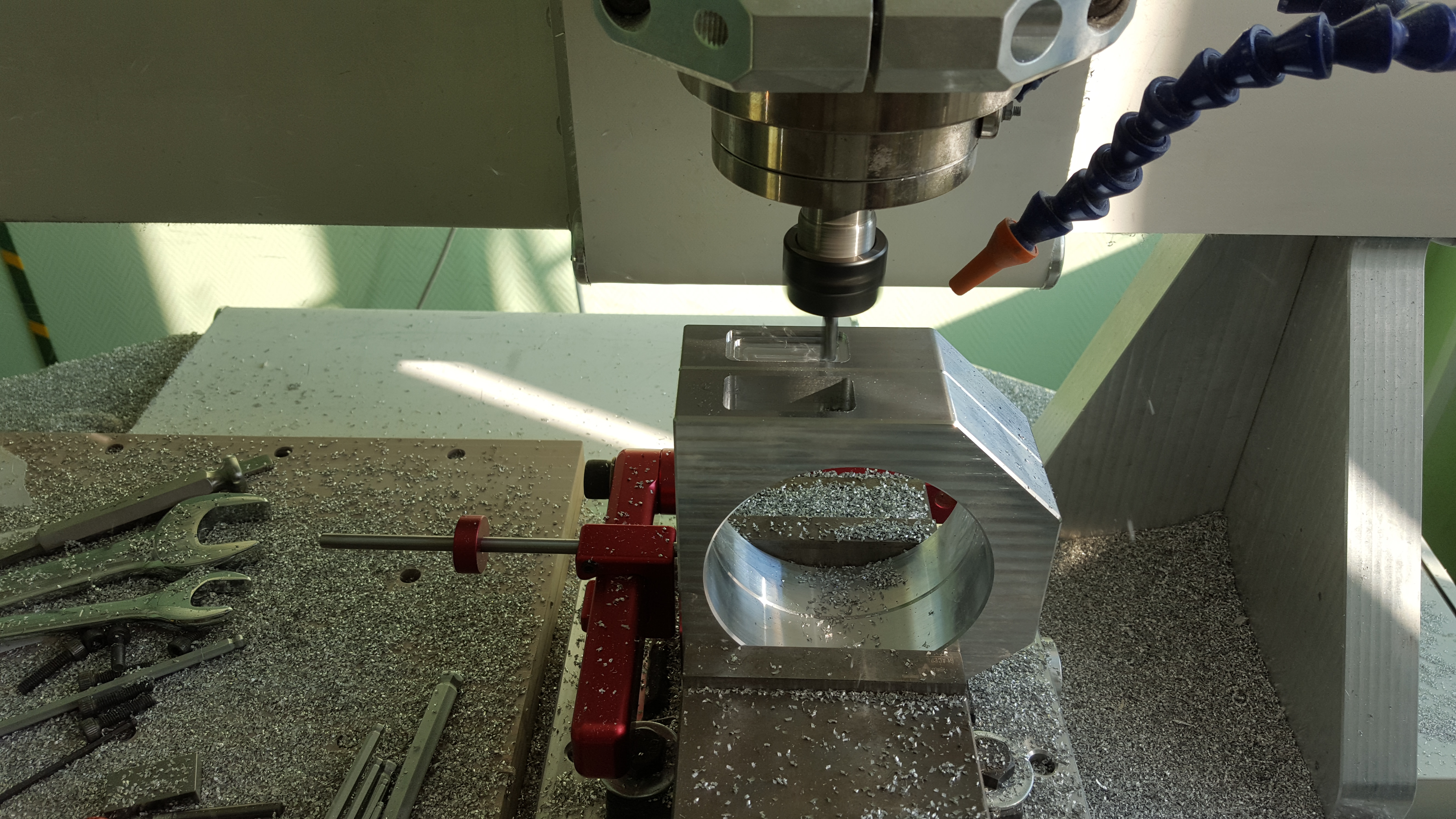

Re: фрезерок по люминю 800х400х170 из профиля
Продолжаю крамсать дюраль.
20160711_194054.jpg (4589 просмотров) <a class='original' href='./download/file.php?id=84635&mode=view' target=_blank>Загрузить оригинал (574.22 КБ)</a>
Всем всегда говорю рисуйте станки до мелочей до винтика чтоб небыло сюрпризов. Но сам опятт на этом прогорел. Была не нарисована дырка под провода датчика в боковине и небыло несколько дырок в плите Z. Хорошо что заметил до сборки но всеравно доработка слесарным способом занимает много времени. Сверлить и колхозить чтото по месту неудобно долго и кольхозно потому рисуйте как можно подробней расставляйте весь крепеж проверяйте подходимость болтов стандартной длины особенно на каретках где глубина резьбы 6мм подгонка болтов делается изменением глубины зенковки.
20160720_164625.jpg (4095 просмотров) <a class='original' href='./download/file.php?id=85424&mode=view' target=_blank>Загрузить оригинал (573.76 КБ)</a>
