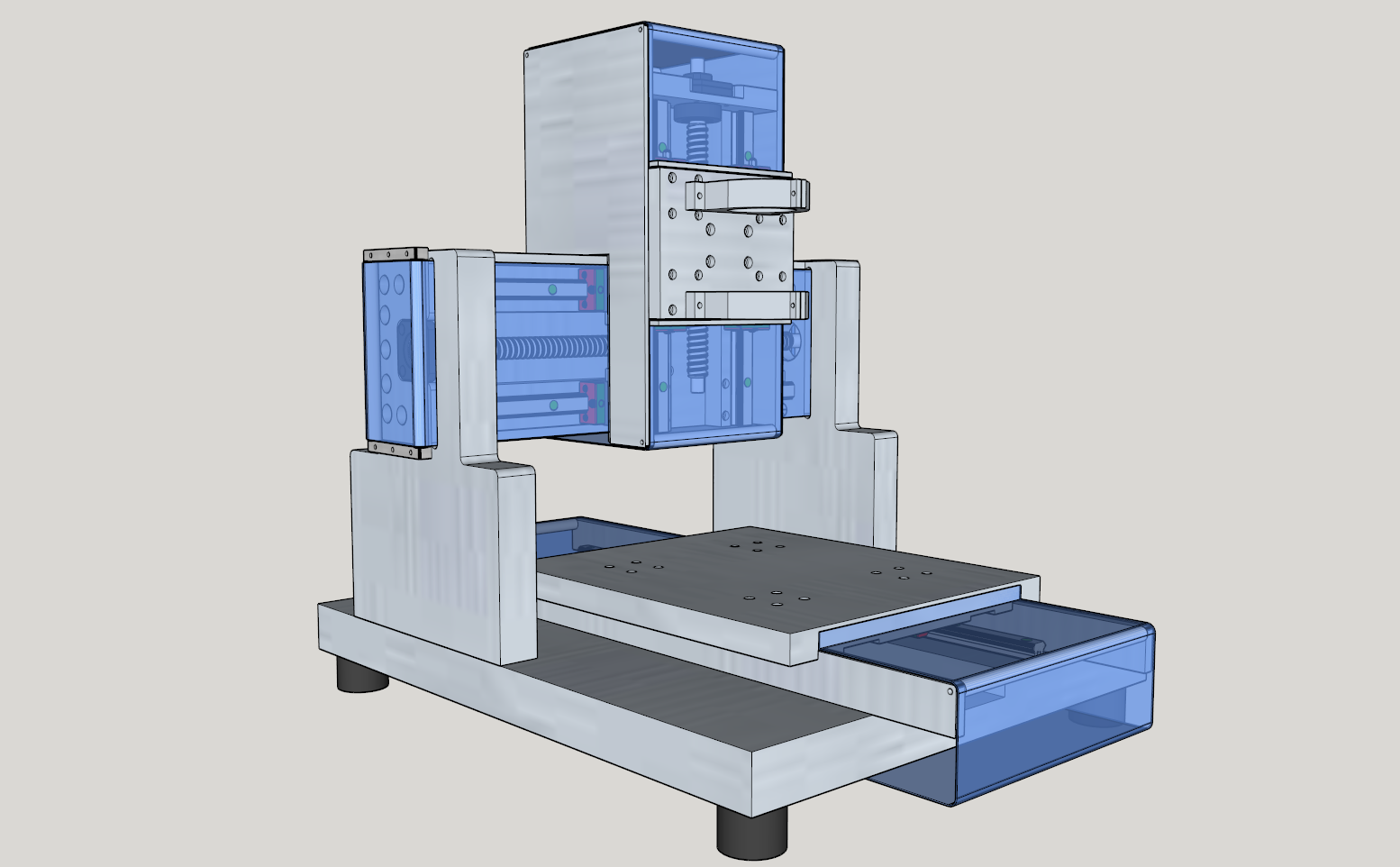

v8.png (4513 просмотров) <a class='original' href='./download/file.php?id=85201&mode=view' target=_blank>Загрузить оригинал (289.4 КБ)</a>
Проектирую защиту. Есть несколько смутных мест.
1) Не могу придумать как закрепить нижние ролики для защиты на оси Y (прямая вдоль движения стола)
2) Нужны ли какие-то выступы для лент, чтоб она не слетала с роликов. Я пока ничего такого не "придумывал"
Выступы (ограничители для лент).png (4513 просмотров) <a class='original' href='./download/file.php?id=85202&mode=view' target=_blank>Загрузить оригинал (187.79 КБ)</a>
3) Кожух от движущейся части X-Z выглядит вот так:
Тонкие части кожуха (вид сзади).png (4513 просмотров) <a class='original' href='./download/file.php?id=85203&mode=view' target=_blank>Загрузить оригинал (290.73 КБ)</a>
(прозрачная голубая часть - собственно сама лента)
Смущает то, что стенки кожуха имеют тонкие части, которые могут не выдержать натяжения
Тонкие части кожуха.png (4513 просмотров) <a class='original' href='./download/file.php?id=85204&mode=view' target=_blank>Загрузить оригинал (88.36 КБ)</a>
По чертежу стенки выполнены из листа алюминия 8мм.
Здесь же видно, что нет крепления для двигателя оси X.
Я планирую поставить его НА балку, но тогда нужно городить огород с проводкой ремня к винту.
Хотелось бы посмотреть на работающие решения.
И ещё один вопрос остался без внимания от моего последнего сообщения:)
На шаговых двигателях, которые есть у меня в наличии, закреплена фторопластовая шестеренка.
Диаметр измеренный по зубам - 22мм.
Всего зубов - 22 шт.
Ширина зубов и следовательно будущего ремня - 7мм.
Т.е. вершина каждого зуба через pi мм. Я так понимаю, "это вжжж неспроста" (С)
Ткните носом, где почитать про типы ремней. Какие они бывают и как их выбирать.

Re: Механика для фрезерного станка по алюминию (мини)
Про ремни и шкивы http://pulley.beltmarket.ru/sk_s.html
Чтобы лента (плоский ремень по сути) не сползала в стороны, роликам можно придать слегка бочкообразный профиль.
Сообщение Nonstopich »
Сергей Саныч писал(а):Про ремни и шкивы http://pulley.beltmarket.ru/sk_s.html
Хм. В оригинале, как выше показывал @Фрезеряга это должна быть трубка (алюминиевый профиль?).
Её либо стачивать у краёв, либо просто наклеивать что-то в центре.
Про шкивы почитаю.
Меня смущает, что зубов 22. Так не делают.

Все правильно, но тут не те скорости чтобы делать бочку.
На сползание ремня скороть не имеет значения.
По сути для защиты
Ненужны ни бортики ни бочки. Лента защиты широкая и в бока не де
формируется потому никуда не сползет.
