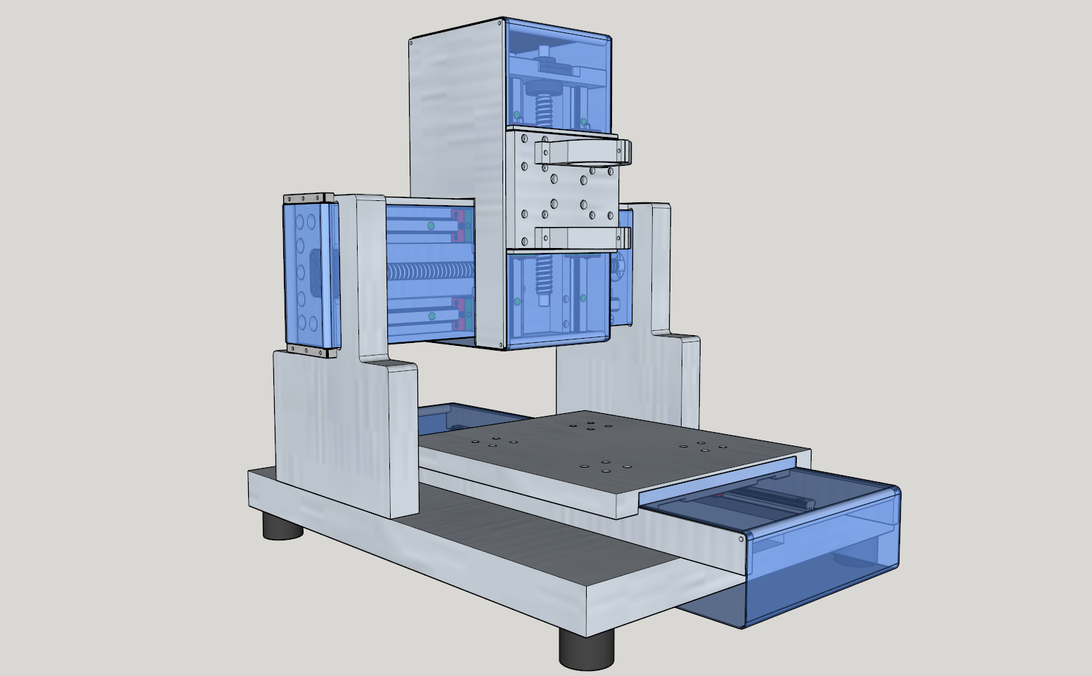

v8.png (4496 просмотров) <a class='original' href='./download/file.php?id=85201&mode=view' target=_blank>Загрузить оригинал (289.4 КБ)</a>
Проектирую защиту. Есть несколько смутных мест.
1) Не могу придумать как закрепить нижние ролики для защиты на оси Y (прямая вдоль движения стола)
2) Нужны ли какие-то выступы для лент, чтоб она не слетала с роликов. Я пока ничего такого не "придумывал"
Выступы (ограничители для лент).png (4496 просмотров) <a class='original' href='./download/file.php?id=85202&mode=view' target=_blank>Загрузить оригинал (187.79 КБ)</a>
3) Кожух от движущейся части X-Z выглядит вот так:
Тонкие части кожуха (вид сзади).png (4496 просмотров) <a class='original' href='./download/file.php?id=85203&mode=view' target=_blank>Загрузить оригинал (290.73 КБ)</a>
(прозрачная голубая часть - собственно сама лента)
Смущает то, что стенки кожуха имеют тонкие части, которые могут не выдержать натяжения
Тонкие части кожуха.png (4496 просмотров) <a class='original' href='./download/file.php?id=85204&mode=view' target=_blank>Загрузить оригинал (88.36 КБ)</a>
По чертежу стенки выполнены из листа алюминия 8мм.
Здесь же видно, что нет крепления для двигателя оси X.
Я планирую поставить его НА балку, но тогда нужно городить огород с проводкой ремня к винту.
Хотелось бы посмотреть на работающие решения.

Re: Механика для фрезерного станка по алюминию (мини)
Про ремни и шкивы http://pulley.beltmarket.ru/sk_s.html
Чтобы лента (плоский ремень по сути) не сползала в стороны, роликам можно придать слегка бочкообразный профиль.
Сообщение Nonstopich »
Сергей Саныч писал(а):Про ремни и шкивы http://pulley.beltmarket.ru/sk_s.html
Хм. В оригинале, как выше показывал @Фрезеряга это должна быть трубка (алюминиевый профиль?).
Её либо стачивать у краёв, либо просто наклеивать что-то в центре.
Про шкивы почитаю.
Меня смущает, что зубов 22. Так не делают.

Сергей Саныч писал(а):Чтобы лента (плоский ремень по сути) не сползала в стороны, роликам можно придать слегка бочкообразный профиль.
Все правильно, но тут не те скорости чтобы делать бочку.
vala
Сообщения: 477
Зарегистрирован: 08 окт 2013, 21:01
Репутация: 258
Сообщение vala »
На сползание ремня скороть не имеет значения.
По сути для защиты
Ненужны ни бортики ни бочки. Лента защиты широкая и в бока не де
формируется потому никуда не сползет.
