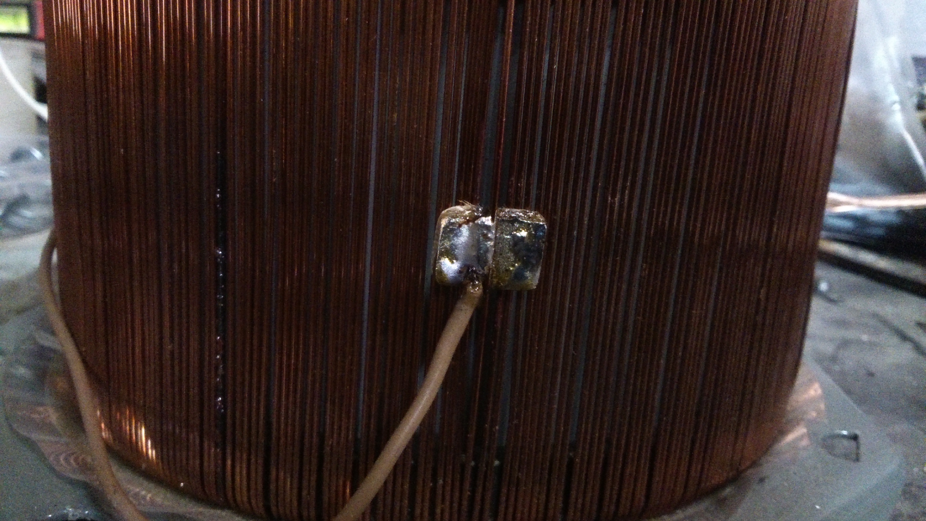

Мысль дельная кстати , если был бы к примеру тороидальный можно было бы просто к выходной обмотке подпаяться по типу ,как я подпаялся к латору своему.

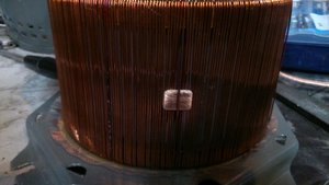

Кусочек стеклотекстолита (4801 просмотр) <a class='original' href='./download/file.php?id=82569&sid=7ddcfbda0a0f7013351966273b73a40a&mode=view' target=_blank>Загрузить оригинал (895.43 КБ)</a>
Чистим , пропаиваем. (4801 просмотр) <a class='original' href='./download/file.php?id=82570&sid=7ddcfbda0a0f7013351966273b73a40a&mode=view' target=_blank>Загрузить оригинал (1.33 МБ)</a>
Пробовал до этого подпаяться в место ролика контактного, замкнул намерянно пайкой 2 витка , но при включении почему то эти 2 витка начали сильно греться и сразу отпаялся контакт. При подпаивании по второму способу пока все норм.

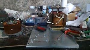

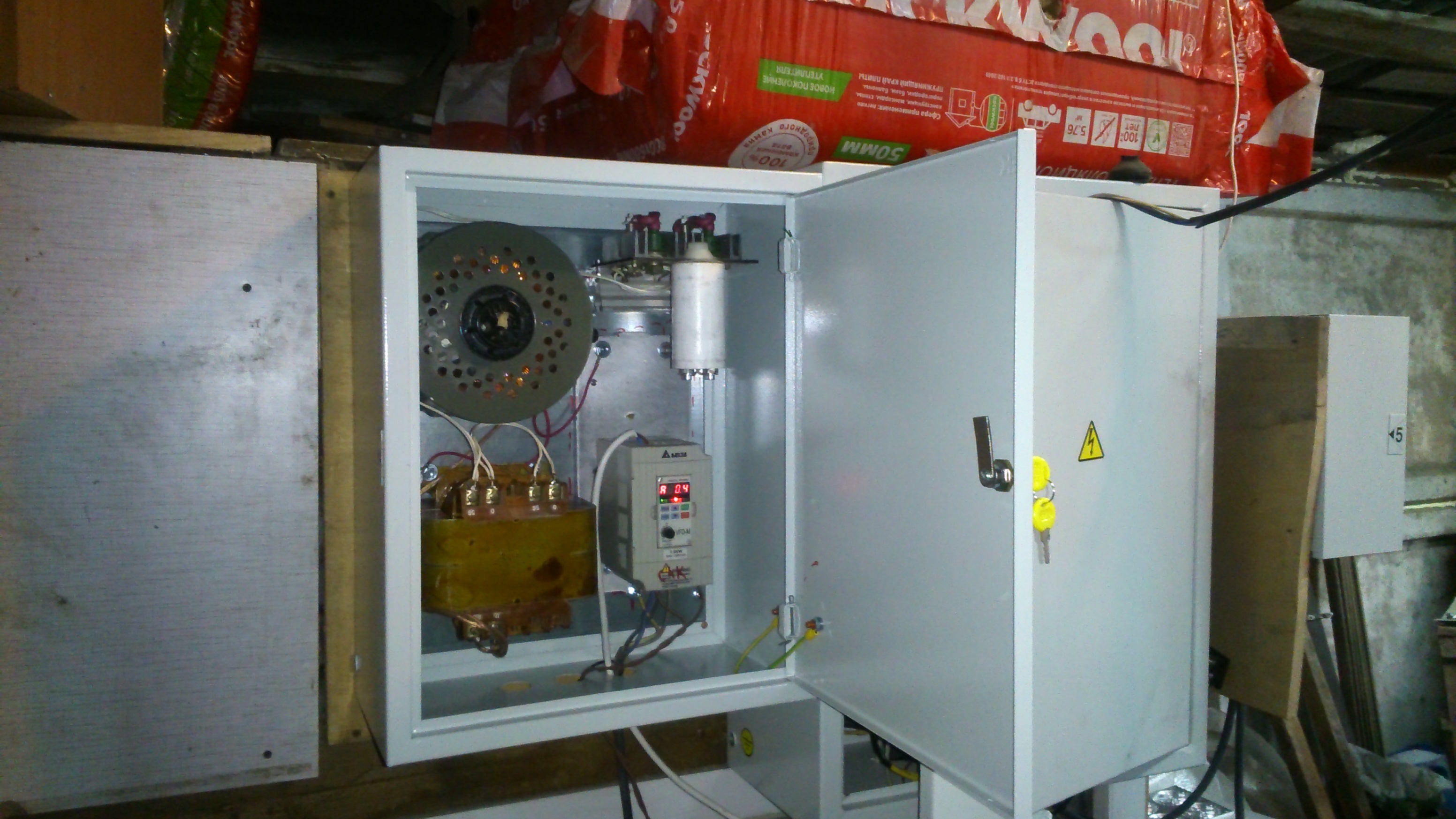

DSC_1417.JPG (4801 просмотр) <a class='original' href='./download/file.php?id=82571&sid=7ddcfbda0a0f7013351966273b73a40a&mode=view' target=_blank>Загрузить оригинал (1010.26 КБ)</a>
Чуть не надорвался пока вешал (4801 просмотр) <a class='original' href='./download/file.php?id=82572&sid=7ddcfbda0a0f7013351966273b73a40a&mode=view' target=_blank>Загрузить оригинал (884.23 КБ)</a>

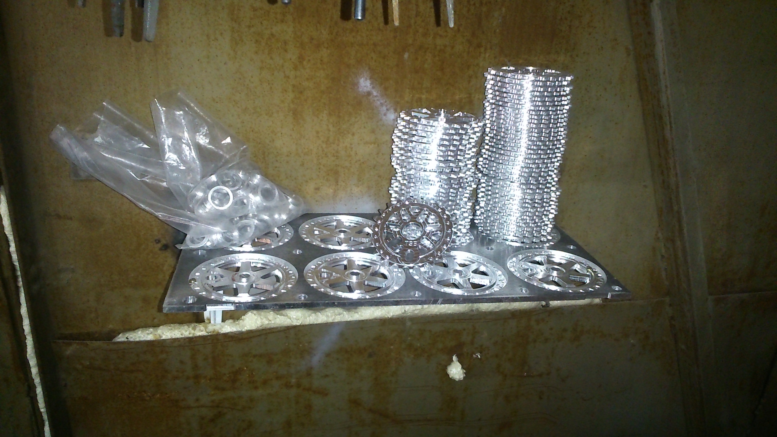

Смастырил полочку для звезд, на память обо всем этом. (4801 просмотр) <a class='original' href='./download/file.php?id=82573&sid=7ddcfbda0a0f7013351966273b73a40a&mode=view' target=_blank>Загрузить оригинал (1.01 МБ)</a>

У вас там тоже я смотрю место есть для домотки - попробуйте. Вам всего то надо по ~4 витка на каждую обмотку (у вас вроде 2 используются). А зачем вы намеренно замыкали 2 витка ? :D
Re: Потери координат по оси Z
ridirt писал(а):почему то эти 2 витка начали сильно греться
Так там дикий ток КЗ пошел, еще бы не грелись.
Ролик в ЛАТРе тоже замыкает соседние витки, но он графитовый, у него довольно большое сопротивление, потому ток межвиткового КЗ получается гораздо меньше.
