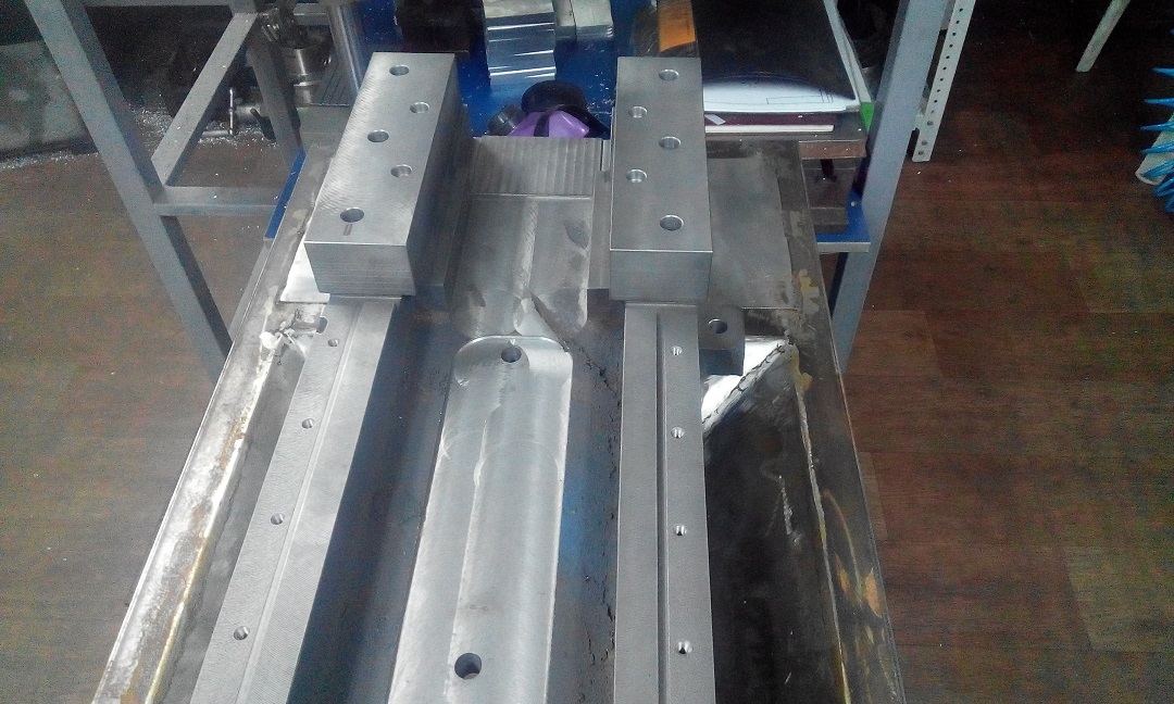

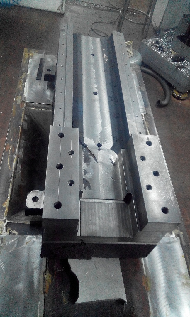

Последние дни воевал с салазкой. Как вы помните, я писал, что после литья она была винтом. В итоге выяснилось, что чуда при фрезеровке не произошло и геометрии под установку рельс не получилось, перекосы до 2.5 десяток, а вот бортики под рельс были параллельны, практически в сотку. Попробовав пошабрить это дело, понял, что все фигня, в упор к буртику не отшабрить, шлифануть такую радость тоже не согласились, т.к. нету выхода под камень. Снес к чертям бортики, теперь будут накладные, из стали. Салазка едет на шлифовку, посмотрим, что выйдет.

Не поторопился сносить бурты? Может лучше было бы сделать выход под камень?

А потом шабрить или шлифовать? Все это затянется на недели. Накладной бурт для меня сделать гораздо проще.

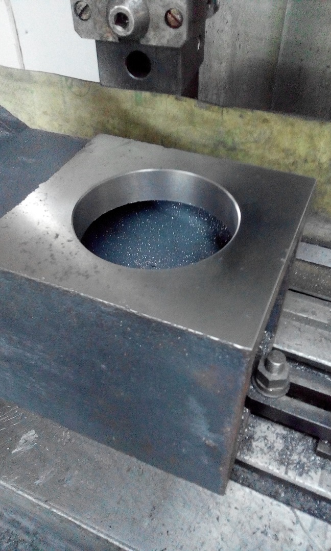

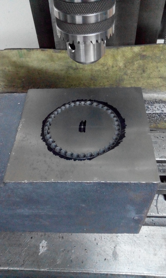

Ну и пока салазка на шлифовке, начал растачивать отверстие в голове под шпиндель. Сначала насверлил, потом доработал перемычки фрезой и вытащил пятак, в конце расточил. Попал ровно в 90мм, моя измериловка не видит отклонений. Походу придется немного подогревать голову, чтобы вставить шпиндель.
