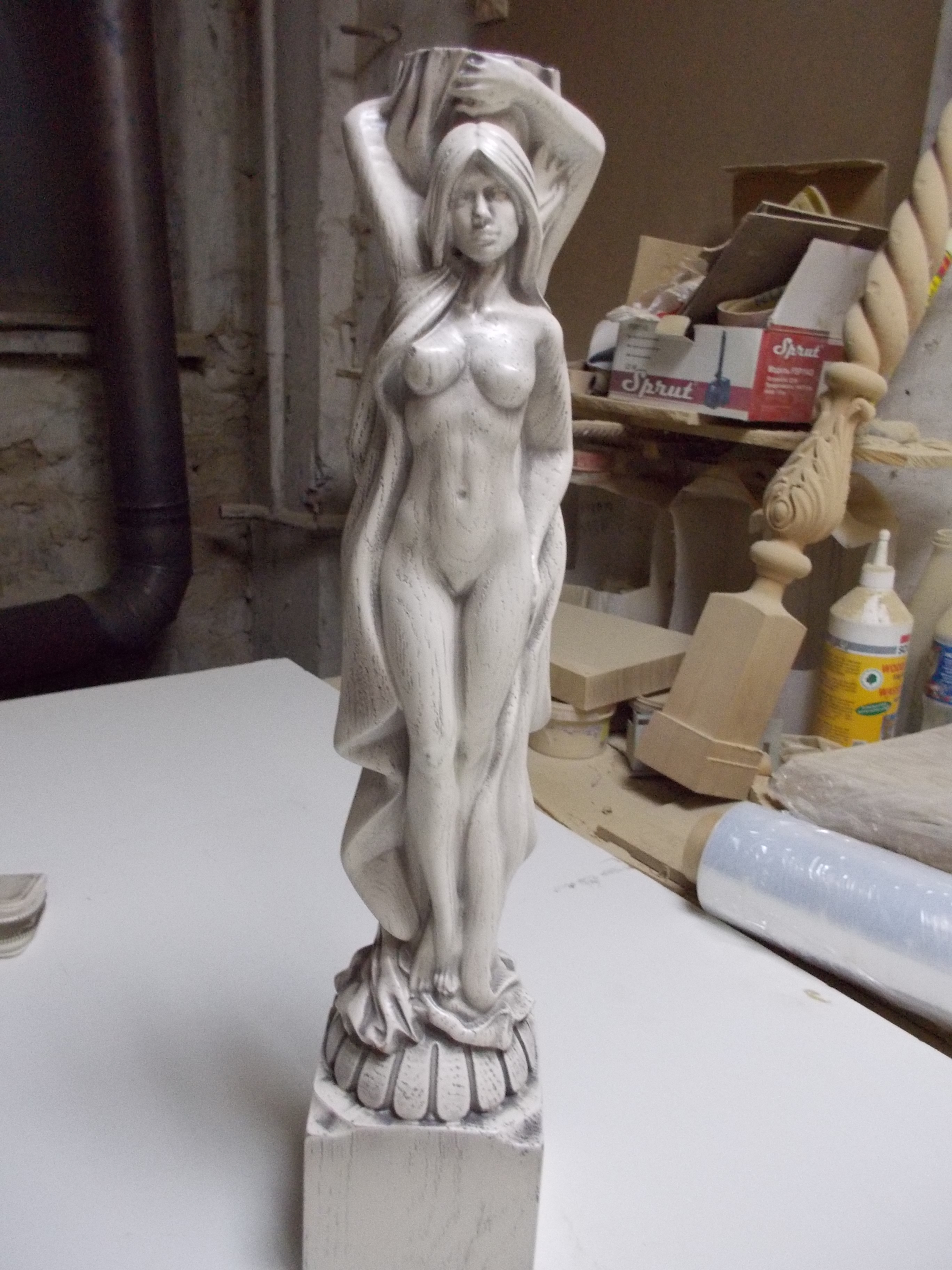

там можно ось переставить и вот, что получается
DSCN1587.JPG (4283 просмотра) <a class='original' href='./download/file.php?id=84316&sid=4adcbfaa2e45514594f9d1e6b2a96848&mode=view' target=_blank>Загрузить оригинал (2.26 МБ)</a>
DSCN1589.JPG (4283 просмотра) <a class='original' href='./download/file.php?id=84317&sid=4adcbfaa2e45514594f9d1e6b2a96848&mode=view' target=_blank>Загрузить оригинал (2.21 МБ)</a>
