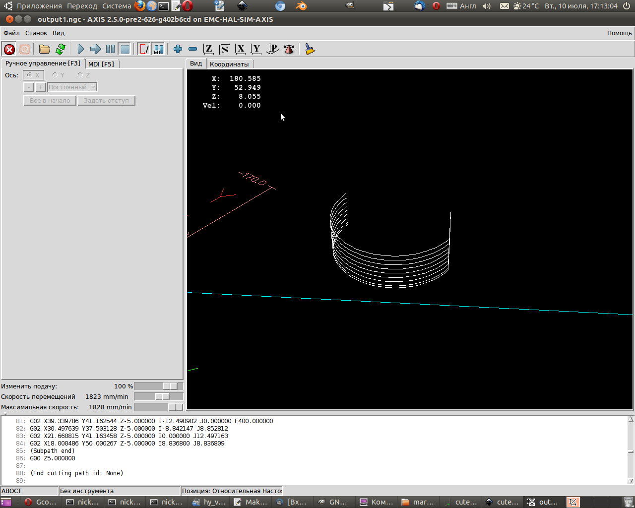

Попробовал:
Сначала вычитанием сделал общий контур, потом разрезал в нужных местах, сгенерил путь. В inkscape получилось то, что нужно:
А вот в G-коде чёрти что:
выборка по площади (хотя выбирал Path...), с последующей подрезкой по контуру. Причём и выборка и подрезка сразу на глубину в 7мм (от +5 до -2) - непонятно откуда эти цифры, если заданы точки ориентации как 0 и -8.5мм. Причем у инструмента глубина прохода задана как 1 мм. :wtf:

UAVpilot, А ты уверен, что тот который надо Gкод загрузил? У меня по твоему рисунку, вот что получилось:

Уже уверен, что туплю! :idiot: :hammer:
Работает как надо.
