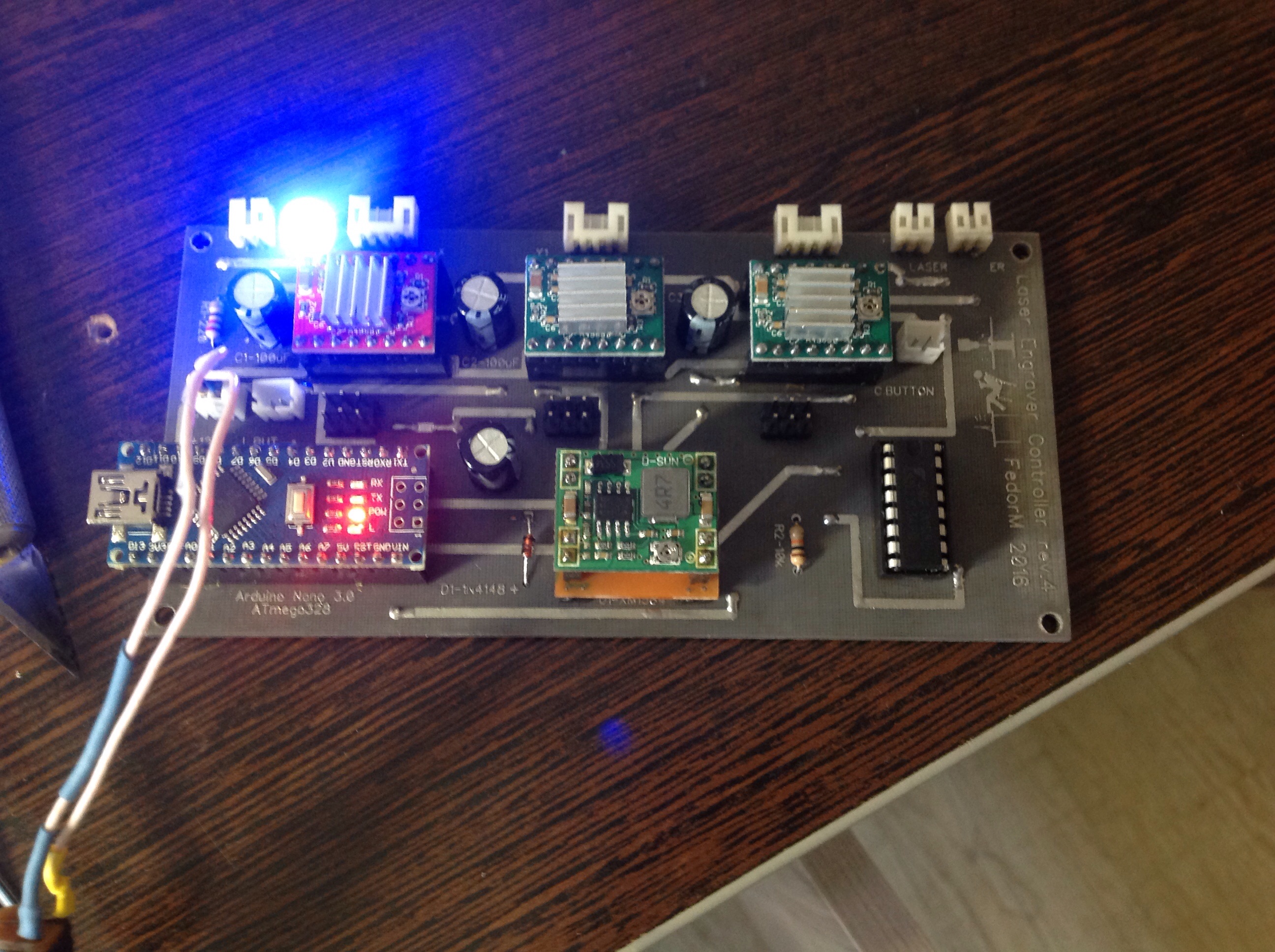

Да я не до такой же степени балбес, чтобы не знать об подстроечном резисторе :hehehe: Оказалось что 2 конвертера были дохлые. Сейчас подключил - вроде заработало, но пока не подключал к шаговикам. Кстати падение на диоде до подключения его в схему было 0.3V, я выставил 5.3. После впаивания падение на катоде до 4.5, это нормально? Еще оказалось, что площадка под конвертер не правильно разведена (больше размером), пришлось делать переходную плату. Как я такой косяк попустил ума не приложу :shock:

Напряжение на ардуине какое получилось (0.8В)? Диод подключен в разрыве цепи +5В? У меня тоже были траблы с разводкой под конвертер - размеры указанные в инете не совпали с китайскими, пришлось мерить линейкой :).

Да, диод в разрыве +5v. А почему на ардуине должно быть 0.8? :shock: она же через ногу +5 подключена по схеме, иначе бы на ней красный диод скорее всего не горел бы.

Светику 0.5В достаточно чтобы засветиться. Мультиметром нужно замерить. Если у вас на ардуине 5В, то на диоде падать должно 0.3В по расчету. Могу предположить что вы на ардуине получаете 4.5В. Вы как определяли падение напряжения? Между диодом и землей или между выводами диода?

Да, на ардуине 4.5. Измерял между катодом и землей

Можно в общем то и так оставить, ардуина тогда запитается от USB порта, а вся прочая логика будет пользовать что получится. Вообще не плохо бы настраивать конвертер на месте замеряя что на выходе с диода. Кстати вы если вы поставили то что указано на схеме (1N4148), то у него падение 0.7-0.8В, так что все правильно получилось. Это у Шоттки падение 0.3-0.4В.
