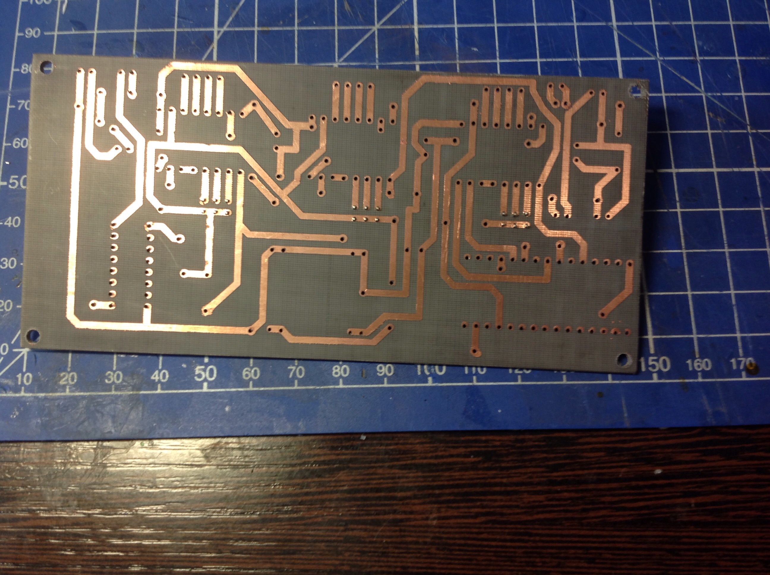

Плату затравил, правда картинка перевернулась :wtf: Буду ждать преобразователь dc dc

Не сдержался :D Осталось только дождаться правильной нанки с драйверами и конвертер. Взял два диода, один для подстройки конвертера, другой сразу впаял. R1, думаю, надо было побольше поставить, а то слишком ярко светит диод.

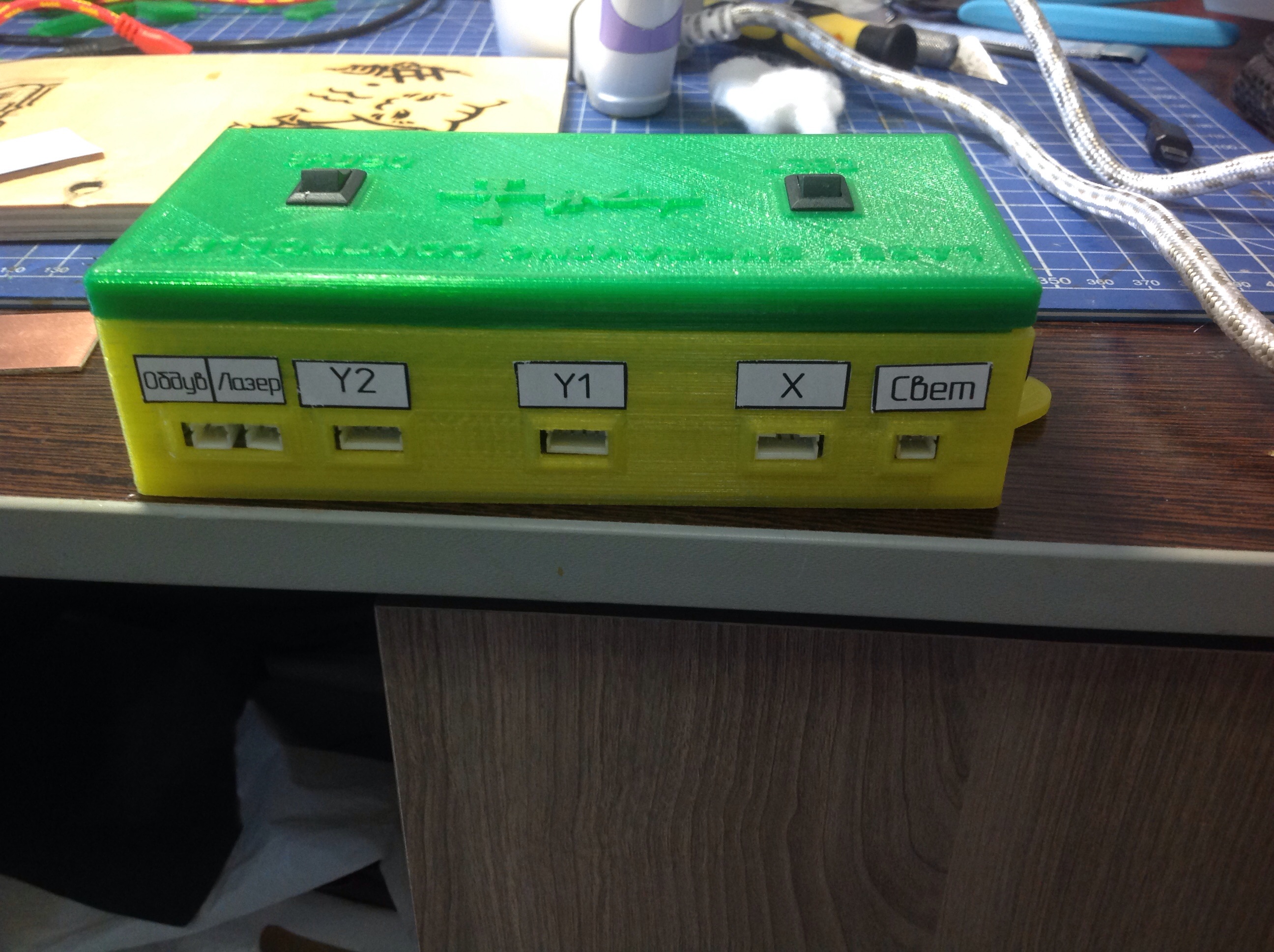

И бокс накидал

Можно временно для отладки линейный поставить (развести небольшую платку), просто он греться может.

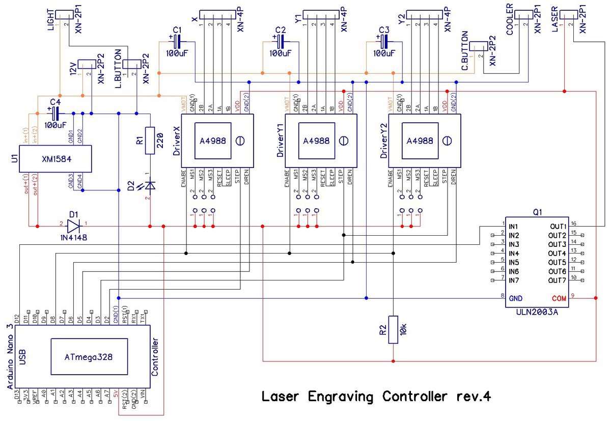

FedorM84 писал(а):Спасибо! Вот схема с импульсным преобразователем. Может быть еще джампера MS1-MS3 добавлю. Что-нибудь еще следует учесть?
Пытаюсь всё таки разобраться со своей проблемой и как раз просмотрел Вашу схему : зачем подавать +5 В через резистор 10 кОм на ноги EN ? Ведь с 8-го пина ардуины и так будет подаваться сигнал +5В. И зачем вообще нужно туда что либо подавать, если высокий уровень Dizable а низкий Enable ? Для снижения нагрузок на драйверы и двигатели ? В моём шилде точно также, и когда соединяю перемычкой пины EN/GND двигатели хоть пищать начинают )))

Это подтягивающий резистор. Говорят можно и без него, я в схемотехнике не силен :wik:

Ну как-то так. Правда с толщиной крышки переборщил, не заметил, что офсет поменьше нужно сделать было.
Тут 2 причины:
1) Все дело в том что в самом микроконтроллере стоят транзисторы которые 8-пин микроконтроллера соединяют либо с землей либо с питанием, (если пин настроен как выход). И представь что будет если данный пин будет подключен к +5 вольт, без резистора, а программа в микроконтроллере на этом пине установит уровень Disable, произойдет короткое замыкание, т.к. земля GND соеденится с плюсом.
2) Когда микроконтроллер ещё не запустился, или данный пин не настроен как "выход", подключенный драйвер будет ловить помехи, для этого через резистор подтягивают к +5 вольтам, и драйвер считает что подается +5 вольт, что-бы в драйвер послать низкий сигнал, микроконтроллер пин соединяет с землей, в результате чего в драйвер уже подается 0 вольт.
