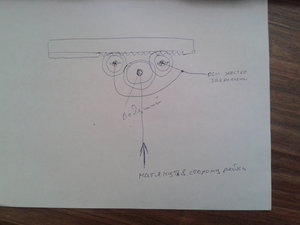

raddd
Сообщения: 1564
Репутация: 540
Откуда: Беларусь Минский р-н
Re: gantry_kins LinuxCNC - зависимые оси
Сообщение raddd »
Вот
IMG_20160606_115812.jpg (6016 просмотров) <a class='original' href='./download/file.php?id=81995&mode=view' target=_blank>Загрузить оригинал (1.03 МБ)</a>

raddd, в этой констукции ведомые шестерни давят в одну сторону

raddd
Сообщения: 1564
Репутация: 540
Сообщение raddd »
Почему же?
IMG_20160606_132336.jpg (5995 просмотров) <a class='original' href='./download/file.php?id=82000&mode=view' target=_blank>Загрузить оригинал (1.05 МБ)</a>

raddd, потому что промежуточные шестерни будут тянуть в одну сторону.
В этом случае проще два червяка поставить и тарелчатой пружиной их натянуть вокруг венца
:bender:
raddd
Сообщения: 1564
Репутация: 540
Сообщение raddd »
шестерни противоположно нагружены.
и "тянуть" будет в свою сторону одна в противоположную другая.
это давняя практика.
Lexxa
Сообщения: 2703
Репутация: 319
Откуда: ryazan
Сообщение Lexxa »
raddd, не понял тогда, как они будут стол крутить? получится, что они всегда заклинены.
:bender:
raddd
Сообщения: 1564
Репутация: 540
Сообщение raddd »
вкрадце так.
https://youtu.be/JRyYvO9FjF0
в "biese rover" чуть сложнее, но принцип тот же. две шестерни противоположно натянутые - один сервомотор.
