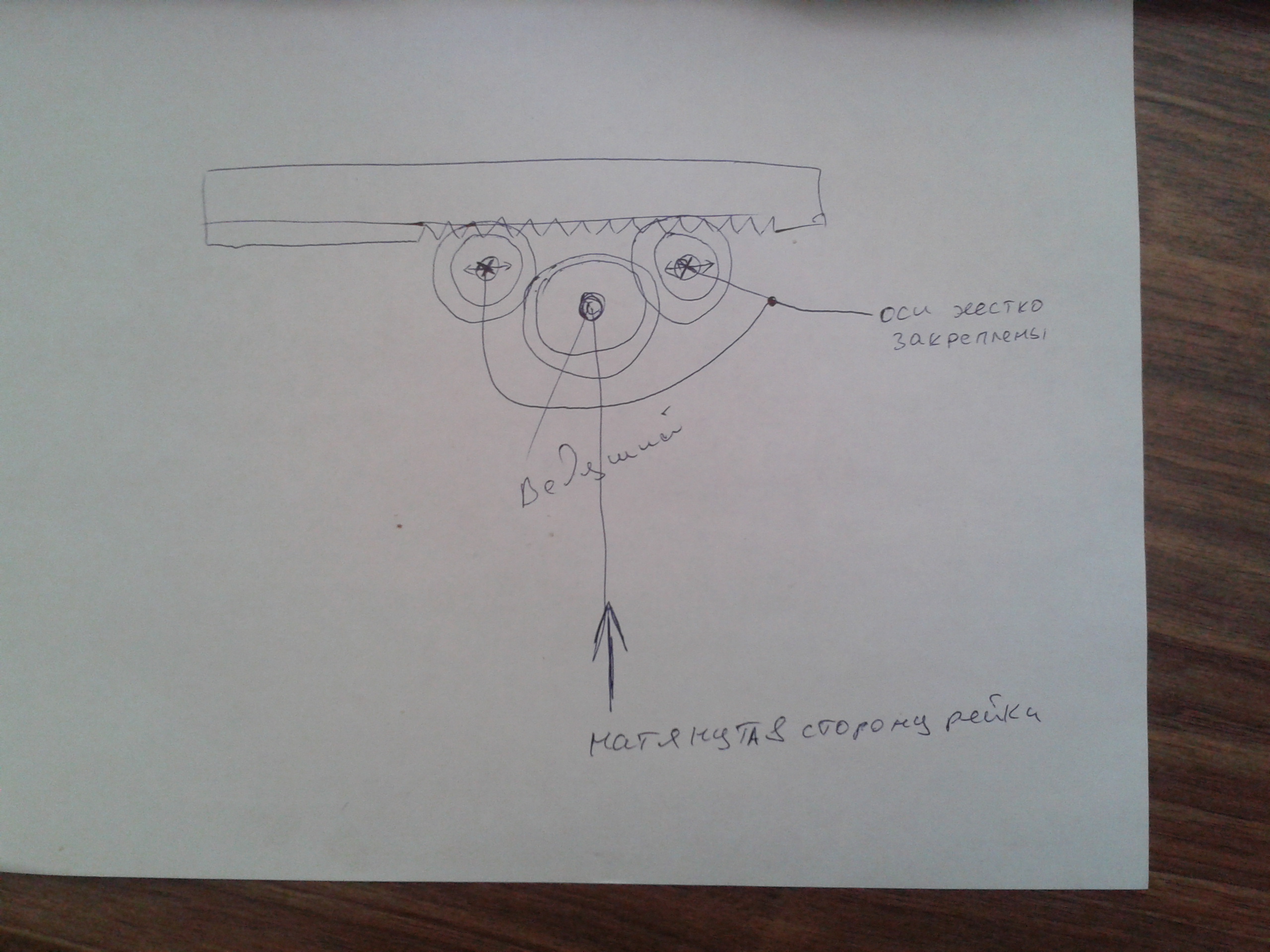

Привет, коллеги!
Проектирую станок с поворотной осью.
Встал вопрос о выборе люфта между ведомой и ведущей шестерней привода поворотного стола.
Пока самым простым видится установка второго мотора по системе Master-Slave. (master крутит, slave выбирает люфт второй шестреней)
Для поворотного стола это кинематика gantry_kins или взять простую и отставание реализовать в hal?
:bender:

Lexxa писал(а):(master крутит, slave выбирает люфт второй шестреней)
по большому счету требуется подпружинить шестерню (ведомую)
заманчивая идея с такого рода "пружиной"(в виде движка)) ,если
конечно можно его приткнуть конструктивно...
но (имхо) gantry здесь не даст никакого преимущества:
"подпружинивание" требуется всегда односторонее(при реверсе ничего не меняется),
поэтому какой смысл заводить его в емс?? можно просто настроить привод на обратную связь
по моменту(току) ... в маленьких редукторах в станках так и сделано:
к паре шестерен есть подпружиненая,которая выбирает люфт...

есть пример конструции с подпружиниванием?
просто конструкцию с двумя движками я видел, единственное если момент двигателя М1=2 Нм, момент отставания двигателя М2 = 1 Нм, тогда получается, что момет вращения Мв = М1-М2 = 1 Нм, и момент удержания тоже 1 Нм, как бы при любом раскладе теряем 3 Нм, что не круто.

raddd
Сообщения: 1521
Репутация: 540
Откуда: Беларусь Минский р-н
Re: gantry_kins LinuxCNC - зависимые оси
Сообщение raddd »
Вот
IMG_20160606_115812.jpg (6430 просмотров) <a class='original' href='./download/file.php?id=81995&sid=dda9b48409662f82c96202047644cbd9&mode=view' target=_blank>Загрузить оригинал (1.03 МБ)</a>

raddd, в этой констукции ведомые шестерни давят в одну сторону

а почему подпружиневать обязательно по оси?
может как то в другом месте(зубч.венец,еще мож какое решение...)
размеры стола какие?
судя из момента 3Н - станок небольшой...
raddd
Сообщения: 1521
Репутация: 540
Сообщение raddd »
Почему же?
IMG_20160606_132336.jpg (6409 просмотров) <a class='original' href='./download/file.php?id=82000&sid=dda9b48409662f82c96202047644cbd9&mode=view' target=_blank>Загрузить оригинал (1.05 МБ)</a>

стол поворотный диаметром 700 мм. непрерывная обработка столом не нужна.
заготовка около 200 кг, сам стол тоже кг 100 будет.
Редукция предполагается 6-10, поэтому движка с моментом 1 Нм должно хватить за глаза. Скорость вращения - 1 об в час более чем достаточна.
raddd, потому что промежуточные шестерни будут тянуть в одну сторону.
В этом случае проще два червяка поставить и тарелчатой пружиной их натянуть вокруг венца
:bender:
raddd
Сообщения: 1521
Репутация: 540
Сообщение raddd »
шестерни противоположно нагружены.
и "тянуть" будет в свою сторону одна в противоположную другая.
это давняя практика.
Lexxa
Сообщения: 2693
Репутация: 319
Откуда: ryazan
Сообщение Lexxa »
raddd, не понял тогда, как они будут стол крутить? получится, что они всегда заклинены.
:bender:
raddd
Сообщения: 1521
Репутация: 540
Сообщение raddd »
вкрадце так.
https://youtu.be/JRyYvO9FjF0
в "biese rover" чуть сложнее, но принцип тот же. две шестерни противоположно натянутые - один сервомотор.
