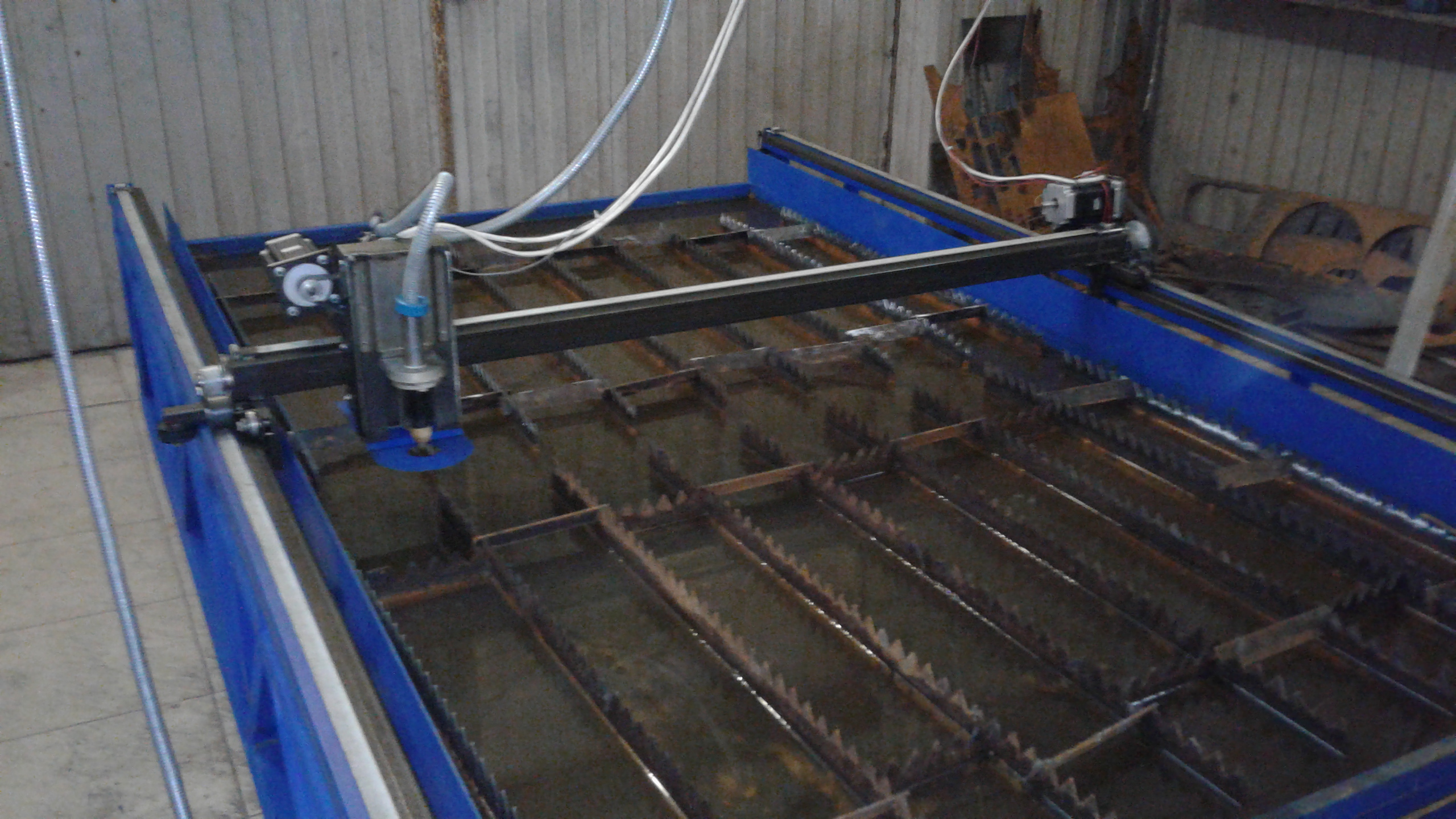

Это мой "аппарат", фото старое на стадии сборки, крепление резака переделываю второй раз.
Работаю пока без ТНС, на опорнике.

Как я понял принцип стабилизации бортов у нас одинаковый,из чего вал делали?
По поводу ТНС если хотите давайте вместе мой проект развивать.
Все что нужно выложу.

Re: СОБИРАЕМ ЧПУ ПЛАЗМОРЕЗ С БЮДЖЕТОМ В 100 ТЫС.РУБЛЕЙ
АндрейА писал(а):Прогиб конечно есть при нагрузке, но как я понимаю в случае плазморезки это не важно,............. нет нагрузки как на фрезе.
как бы не совсем так... нагрузки нет, НО, при хорошей скорости, например вы проходите угол, при резкой смене направления, портал прогнет, под его же весом, придется снижать торможения\ускорения, но тогда рез будет не равномерный, тоесть ток один а скорость снижена
Типичное заблуждение.
Нормальные фирмы станину под плазморез делают из квадратных труб 100х100мм с толщиной стенок 8-10мм.
Прорежь сталюку на своем плазмрезе на ремнях, а потом тот же плазморез зажми в жесткий ЧПУ фрезер и сравни разницу.
ВАША БЮДЖЕТНоСТЬ вам боком и вылазит.
NightV писал(а):например вы проходите угол, при резкой смене направления, портал прогнет, под его же весом,
Дело не в прогибе, а что плазморез от вибраций будет болтаться как глиста в проруби.

aftaev писал(а):Дело не в прогибе, а что плазморез от вибраций будет болтаться как глиста в проруби.
Это точно.... может и увидеть не сможете, но от небольшого прогиба завалит борта, особенно заметно будет на толстых металлах.
Можно сравнить с пулей, вроде маленькая и весит не много но если её ускорить :hehehe:
Хоть и сравнение не совсем корректно, зато понятно.
