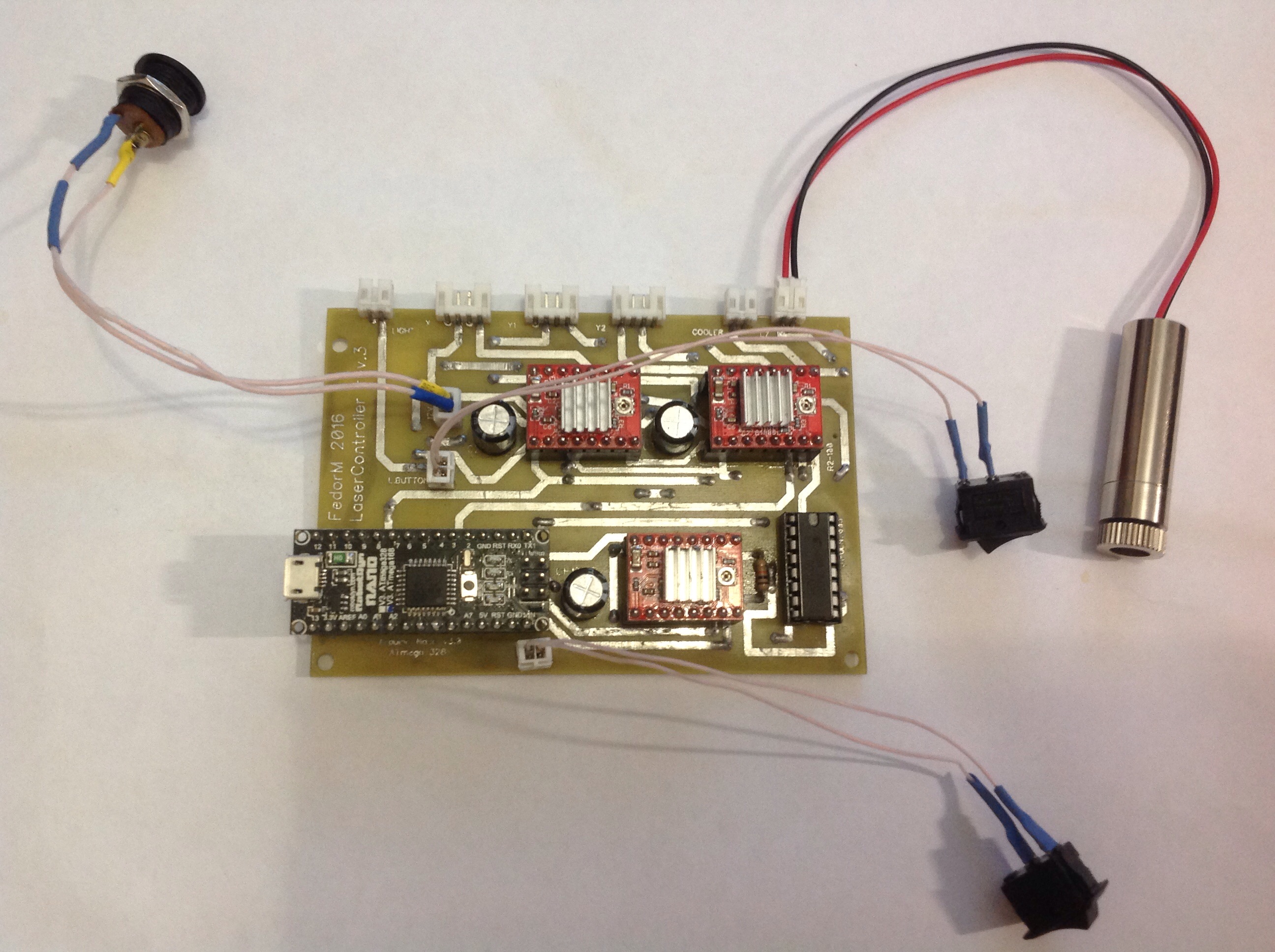

В общем беда. Подсоединил драйвера по схеме, но на выходах на обмотки нулевое напряжение.
Прошивка 0.9 grbl.
VMOT 12V;
VDD 6.3V (должно же 5 быть);
Enable - меняется от 0 до 1.4V;
MS1-MS3 так же 6.3V :wik:
RESET/SLEEP - 0.23V;
STEP и DIR меняются в зависимости от G кода, то бишь сигнал на них с контроллера приходит.
Между землей и 1 или 2 - 12V и не меняется. Между самими обмотками 1 и 2 - 0V.
Лазер прекрасно работает при этом, но я погорячился с резюком 100 - слишком большое падение на нем, так что заменил перемычкой.
Как должно быть? Это дохлые драйвера или что-то еще? :wik:

FedorM84 писал(а):VDD 6.3V (должно же 5 быть);
Это конкретный залёт! Драйвера и дуина просто обязаны были попередохнуть! Хотя действительно непонятно, откуда они могли появиться...
FedorM84
Сообщения: 97
Зарегистрирован: 23 май 2014, 05:14
Репутация: 6
Re: Китайский Ардуино и Grbl Controller
Сообщение FedorM84 »
yurayerz писал(а): Это конкретный залёт! Драйвера и дуина просто обязаны были попередохнуть! Хотя действительно непонятно, откуда они могли появиться...
Тем более что это с 5V пина ардуинвского идет похоже. Хотя я тестил на UNO, а не на нанке (нанка оказалась на 168 атмеге), перемычки кинул с колодок на дуину. Придет нормальная нанка, проверю на ней. Сейчас готовая платка с исправлениями некоторых косяков в схемотехнике (ох и нубяра же я в этом :D ) выглядит так. Соединил перемычкой пин VIN и 12V чтобы дуина включалась не только от усб и тупо запаралеллил кулер для сдува дыма на 12 вольт через кнопку. Обдув лазера не нужен ибо маломощный, ему и радиатора достаточно. Паяю собственную плату в первый раз так что не ругайте сильно за корявость :thinking:
image.jpg (19115 просмотров) <a class='original' href='./download/file.php?id=81954&mode=view' target=_blank>Загрузить оригинал (1.08 МБ)</a>
Вообще по хорошему что должно быть на выходах драйверов на обмотки? Какие напряжения, между чем и чем?
