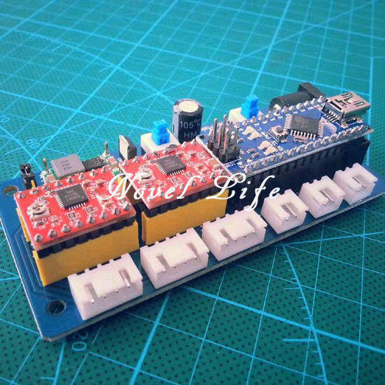

Подскажите пожалуйста, как на данной плате возможно реализовано управление 2-я ШД от одного дравера. Есть Нано и А4988, хочу разобраться, понять принцип и спаять аналог самостоятельно!
http://ru.aliexpress.com/item/USB-CNC-2 ... 08272.html

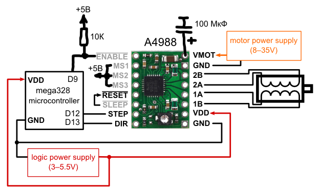

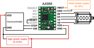

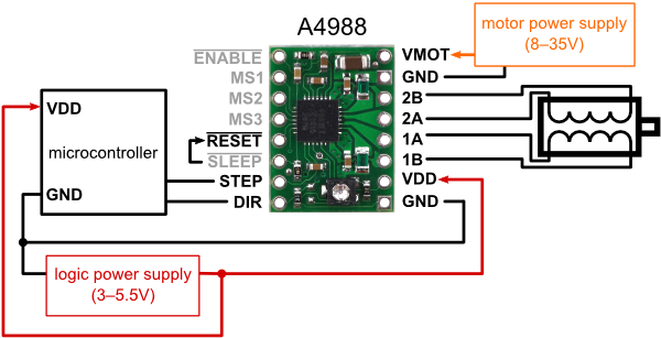

Вот так подключается к драйверу ШД.
a4988 wiring.png (19149 просмотров) <a class='original' href='./download/file.php?id=81242&mode=view' target=_blank>Загрузить оригинал (72.26 КБ)</a>
Максимум что вы можете сделать это подключить ещё один ШД (как на данной плате) это параллельно, или последовательно контактам 1В 1А 2А 2В. По другому никак. И эти ШД должны быть на одной оси.
А если правильно делать, то на каждый ШД желательно свой драйвер ставить. И параллельно подключить их контактам STEP DIR микроконтроллера.

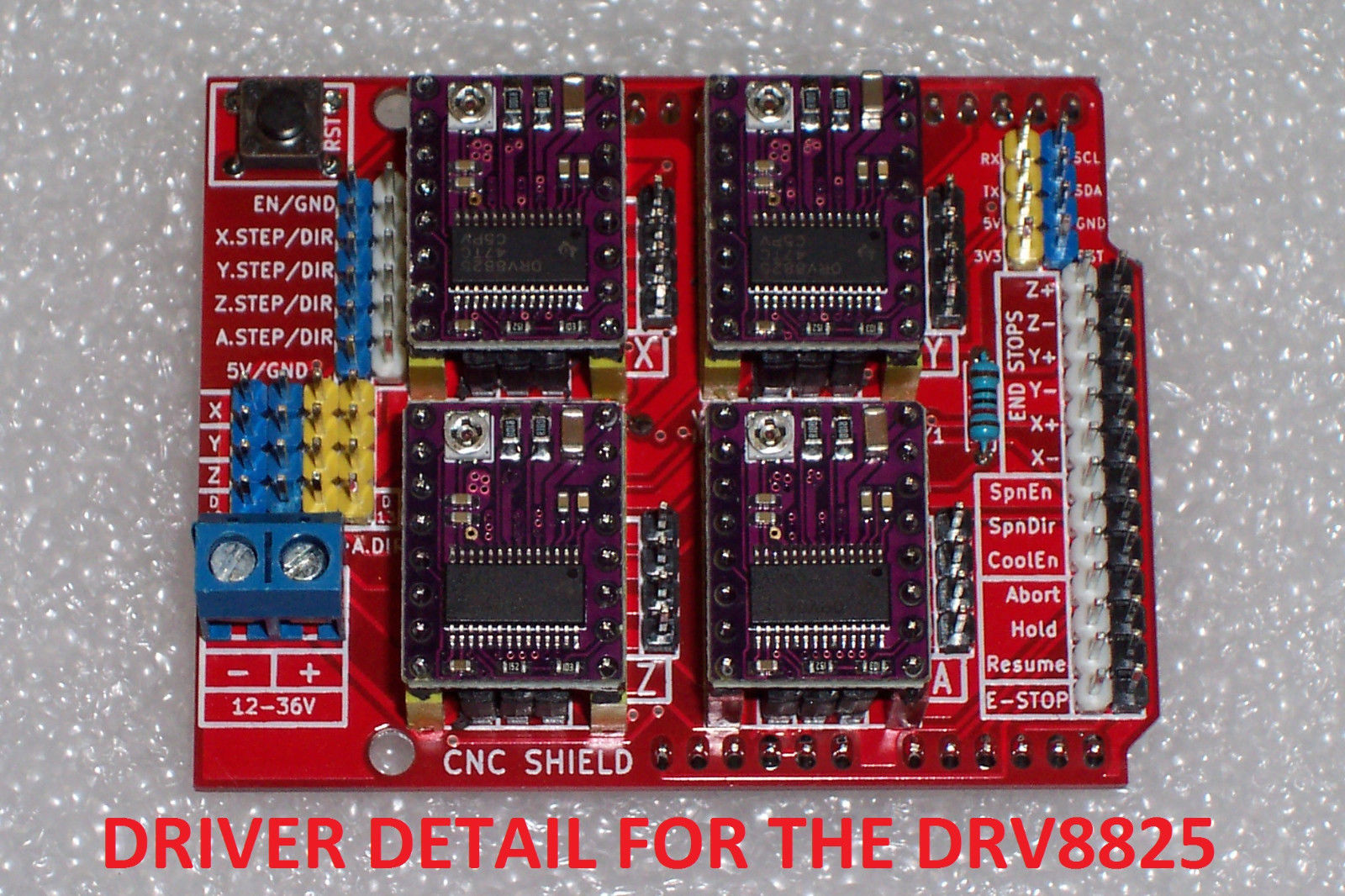

Как вот на такой плате реализовано перемычками над силовым контактом 12-36 В. (там 3 оси и 1 драйвер можно клонироавть любой из 3-х осей контактам STEP DIR) cnc shield для Ардуино уно
cnc_schield.JPG (19149 просмотров) <a class='original' href='./download/file.php?id=81246&mode=view' target=_blank>Загрузить оригинал (432.92 КБ)</a>

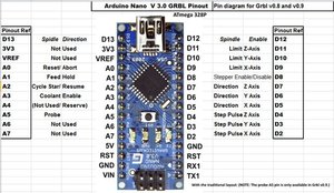

Re: Китайский Ардуино и Grbl Controller
FedorM84 писал(а):Спасибо, то что нужно. Для Nano наверняка распиновка такая же.

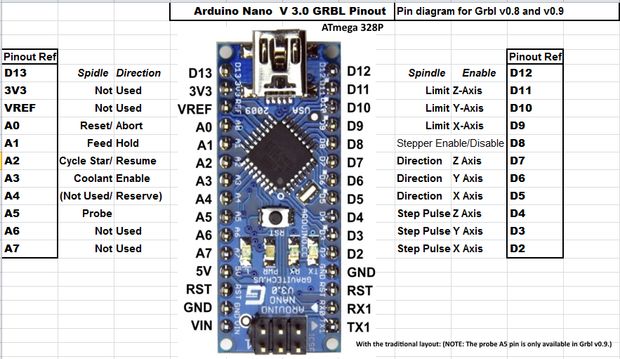

Вот что нашел.
arduino nano grbl pinout.jpg (19139 просмотров) <a class='original' href='./download/file.php?id=81257&mode=view' target=_blank>Загрузить оригинал (59.62 КБ)</a>
Сравни, совпадает ли.

xenon-alien писал(а): Сравни, совпадает ли.
Да, совпадает.

А резистор с конденсатором не нужно подключать как на шилде? (на пины контроллера не обращайте внимания)
A4988_.png (19107 просмотров) <a class='original' href='./download/file.php?id=81290&mode=view' target=_blank>Загрузить оригинал (95.95 КБ)</a>
Последний раз редактировалось FedorM84 29 май 2016, 01:18, всего редактировалось 1 раз.
Я обошелся и без подтягивающего резистора (а ты поставь на всякий пожарный), но конденсатор ставил.

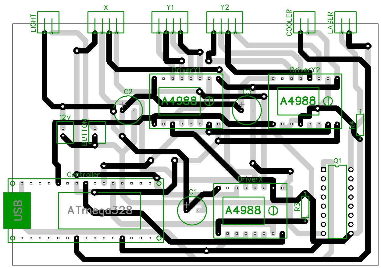

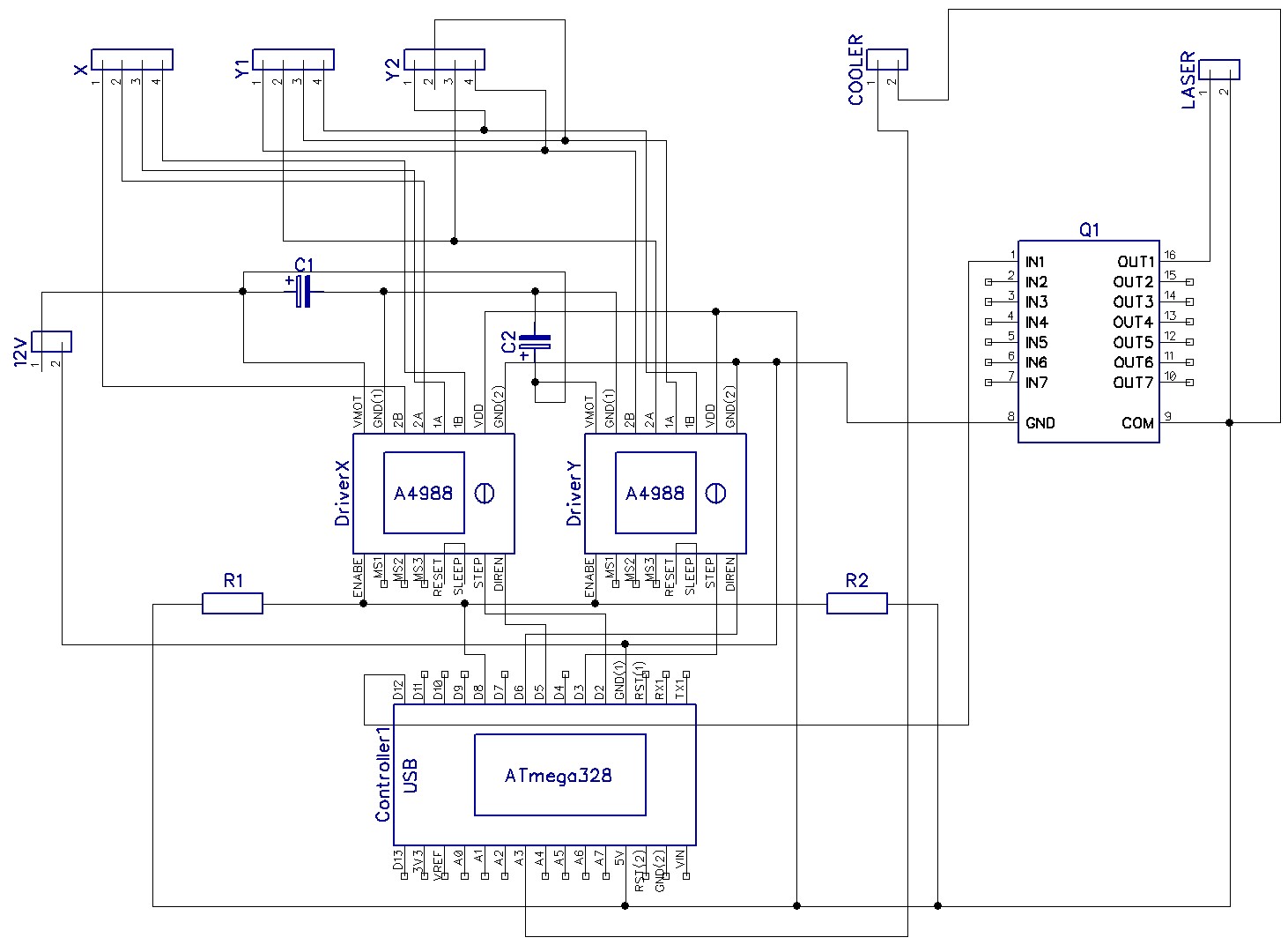

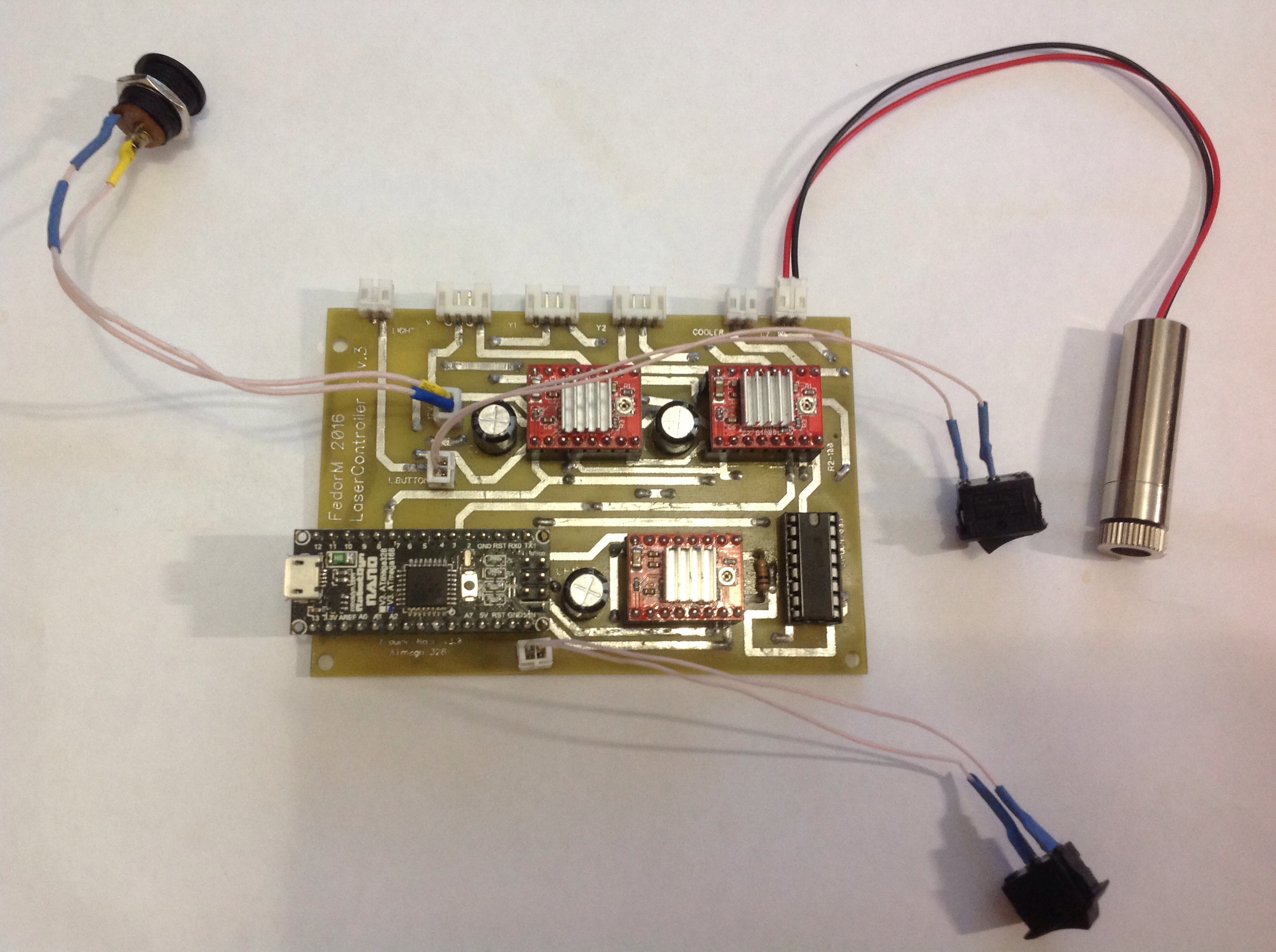

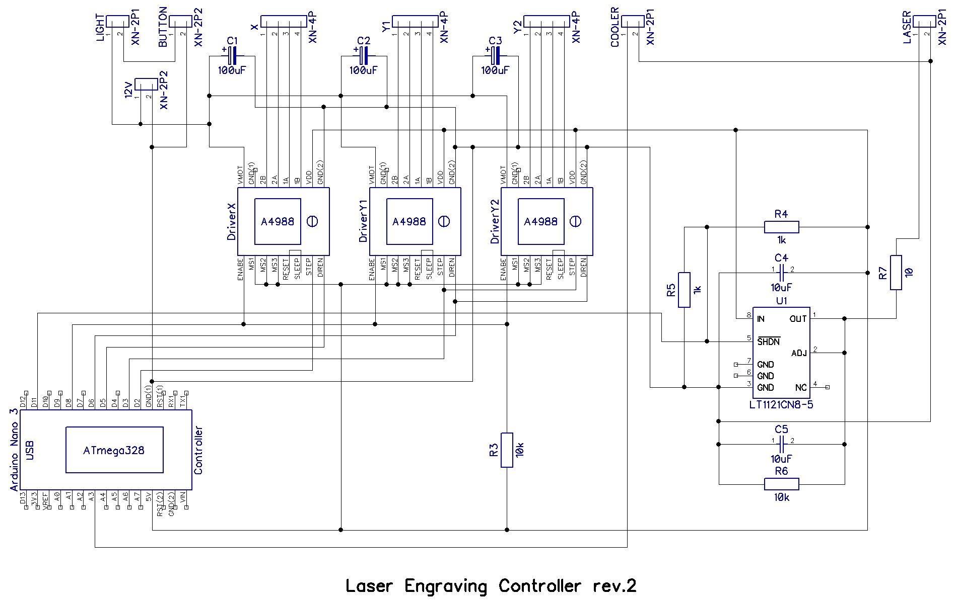

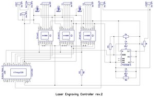

Вот накидал в диптрейсе схемку. Делаю это первый раз в жизни, по-тому возможно выглядит коряво и с косяками :idiot:
Кстати, можно ли заменить электролиты на керамику в этой схеме?
Схема (19105 просмотров) <a class='original' href='./download/file.php?id=81291&mode=view' target=_blank>Загрузить оригинал (176.78 КБ)</a>
Схема

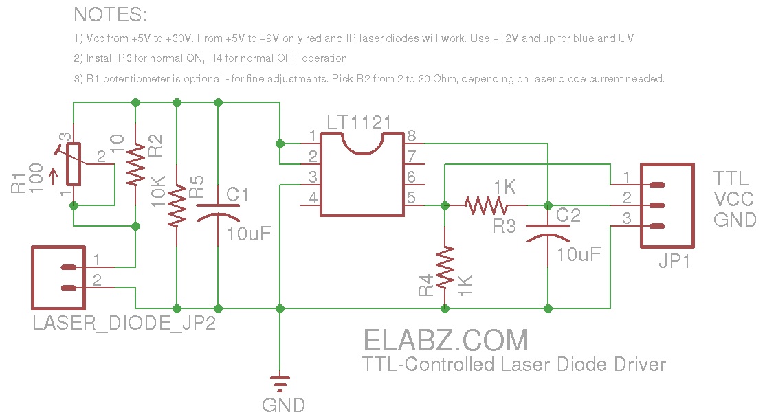

Еще нашел вот такую схему управления лазером. Только не понятно куда подключать контакт TTL, чтобы GRPL с ним нормально работал. В варианте с UNL2003 микросхема подключается к дискретному D12 и оттенки серого там, по видимому, через G код.
TTL (19090 просмотров) <a class='original' href='./download/file.php?id=81298&mode=view' target=_blank>Загрузить оригинал (98.04 КБ)</a>
TTL
И доработал схему под 3 дравера, но с подключением контакта непонятки пока - или 11, или 12 пин :thinking:
3 дравера и LT1121 (ревизия 2) (19059 просмотров) <a class='original' href='./download/file.php?id=81406&mode=view' target=_blank>Загрузить оригинал (255.15 КБ)</a>

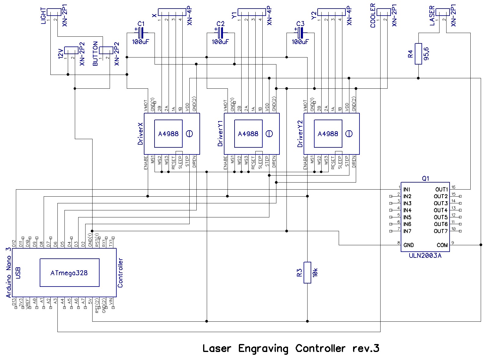

Так же, как я понял, MS1/MS2/MS3 отвечают за режим работы шаговиков. На оригинальной плате (см. фото из первого поста темы) они все замкнуты на 5V, сделаю также. Если обратить внимание на это фото можно увидеть там микросхему ULN2001D, но при этом он спокойно печатает оттенки серого через китайский софт. Не знаю как это воспроизвести в GRBL. За неимением LT1121 буду делать на ULN2003, которая у меня есть. Еще на выходе выходе лазера на исходной платке стоит резюк 96 Ом, тоже оставлю, возможно запараллелю потенциометром. Почему, кстати, охлаждение в GRBL висит на аналоговом пине, а не на цифровом? Он же просто включен или выключен.
3 дравера и ULN2003 (ревизия 3) (19059 просмотров) <a class='original' href='./download/file.php?id=81407&mode=view' target=_blank>Загрузить оригинал (240.57 КБ)</a>

Сгенерил такую платку, но пока не редактировал, просто прикинул компоненты. Еще нужно разъем питания на плату купить.
Плата (19050 просмотров) <a class='original' href='./download/file.php?id=81409&mode=view' target=_blank>Загрузить оригинал (237.76 КБ)</a>

В общем беда. Подсоединил драйвера по схеме, но на выходах на обмотки нулевое напряжение.
Прошивка 0.9 grbl.
VMOT 12V;
VDD 6.3V (должно же 5 быть);
Enable - меняется от 0 до 1.4V;
MS1-MS3 так же 6.3V :wik:
RESET/SLEEP - 0.23V;
STEP и DIR меняются в зависимости от G кода, то бишь сигнал на них с контроллера приходит.
Между землей и 1 или 2 - 12V и не меняется. Между самими обмотками 1 и 2 - 0V.
Лазер прекрасно работает при этом, но я погорячился с резюком 100 - слишком большое падение на нем, так что заменил перемычкой.
Как должно быть? Это дохлые драйвера или что-то еще? :wik:

Тем более что это с 5V пина ардуинвского идет похоже. Хотя я тестил на UNO, а не на нанке (нанка оказалась на 168 атмеге), перемычки кинул с колодок на дуину. Придет нормальная нанка, проверю на ней. Сейчас готовая платка с исправлениями некоторых косяков в схемотехнике (ох и нубяра же я в этом :D ) выглядит так. Соединил перемычкой пин VIN и 12V чтобы дуина включалась не только от усб и тупо запаралеллил кулер для сдува дыма на 12 вольт через кнопку. Обдув лазера не нужен ибо маломощный, ему и радиатора достаточно. Паяю собственную плату в первый раз так что не ругайте сильно за корявость :thinking:
image.jpg (18940 просмотров) <a class='original' href='./download/file.php?id=81954&mode=view' target=_blank>Загрузить оригинал (1.08 МБ)</a>
Вообще по хорошему что должно быть на выходах драйверов на обмотки? Какие напряжения, между чем и чем?
