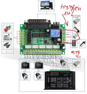

Тот БП, который "есть", питает драйверы шаговых двигателей. А тот, который обведен, тоже нужен,т.к. он питает плату опторазвязки и управления периферией. Без него сигналы от LPT не достигнут драйверов ШД.

Если прямо отвечать на вопрос темы - подключать, действительно, по схеме. Понять "почему ТАК подключать", придется самому. На второй вопрос - неа, пока не нужен, это для управления шпинделем, пока без подробностей.)

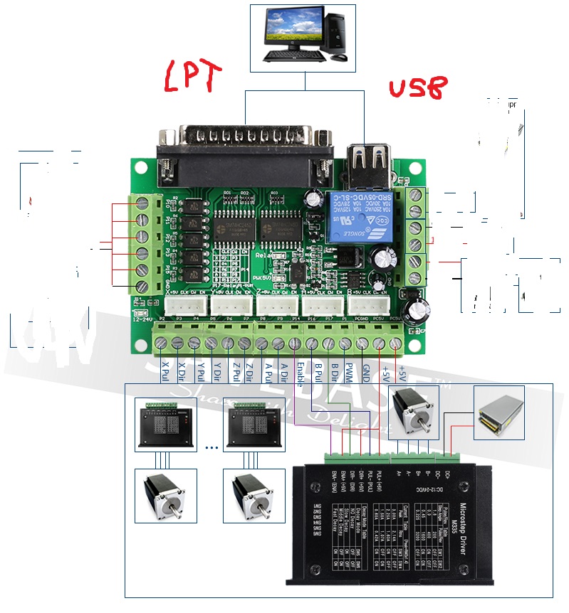

Re: Помогите понять как подключить ШД
Вот и вынесли мозг человеку... Как это ?
Думал оптопары питаются от +5В от USB шнурка от компа... По крайней мере, внешнее питание 12в...24В не подключал, если периферию не пользовал, все работало.sas_75 писал(а):Без него сигналы от LPT не достигнут драйверов ШД

Да, действительно, не разглядел сразу USB разъем для питания входных буферов и реле. Тогда в доп. БП нет необходимости.

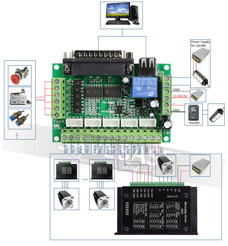

Вот по этой схеме я подключил китайский набор
там движки nema 17 (42bygh чего то там) и они тягали мой портал и шпиндель как положено, но с пропусками из за маленькой мощности я так понимаю.
И я поменял двигатели и БП ничего не меняя в схеме подключения единственная разница это в цветах проводов ШД но пары я подобрал.
Сейчас подключил только один ШД на ось Х и он ехать не хотит а остальные так и катаются как положено.

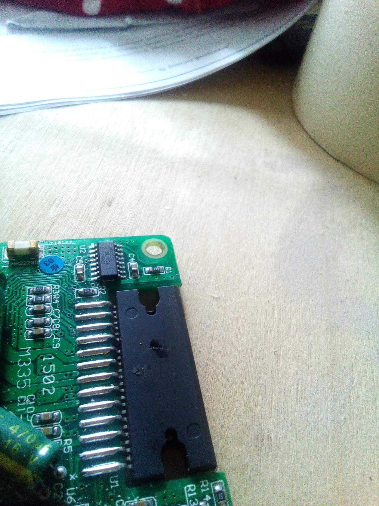

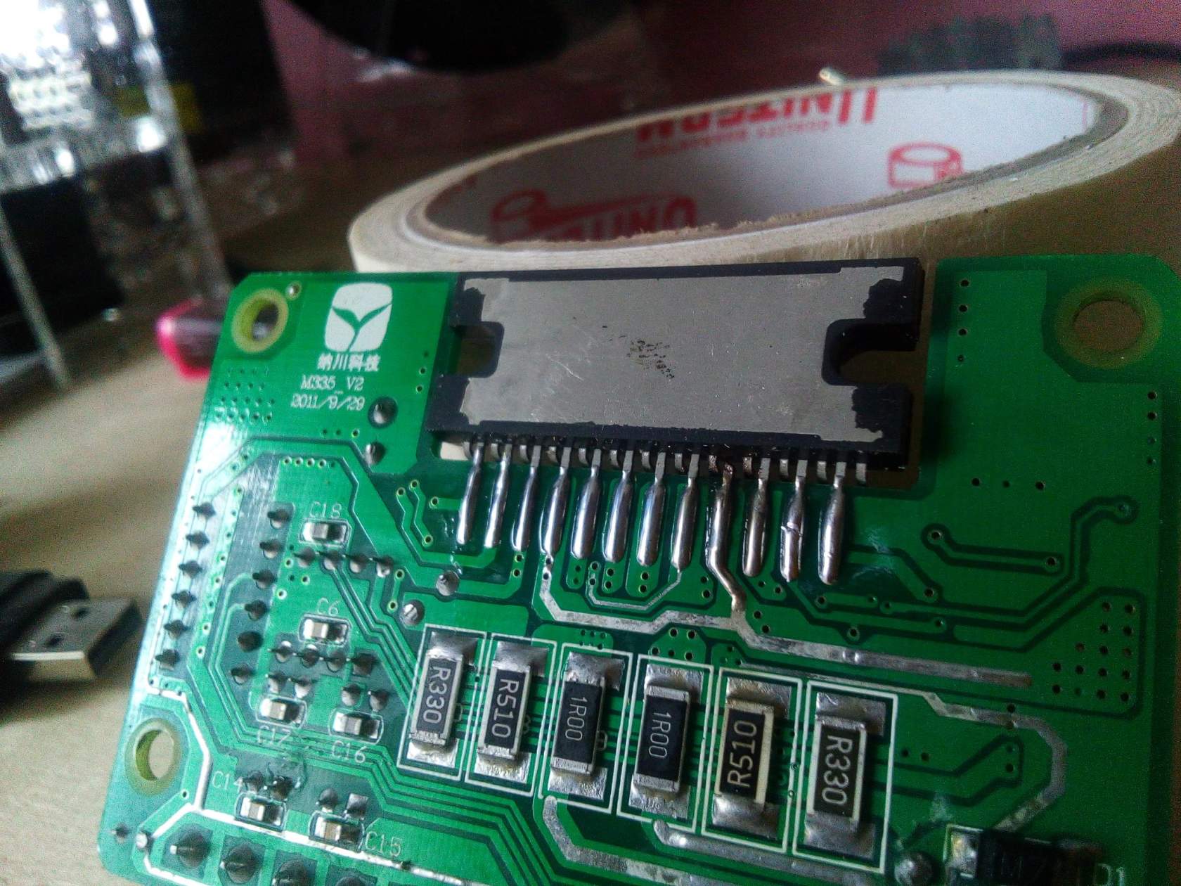

Пришел к решению проблемы, играясь с с режимами шагового драйвера поставил на фаст режим и тут пришел ему конец, он хлопнул и завонял. Поставил другой драйвер тут же и о чудо портал поехал, подключил ось Y и он тоже бегает.
вот лопнул чип а здесь ножку порвало Появляется новый вопрос где быстро можно взять такой чип ?? (например ремонтные мастерские, в телевизоре или где их там пихают?)
З.Ы.
А подключено было все правильно просто видать где то не проходил ток нужной мощности и двигатель просто гудел, а маленькому двигателю этого хватало.

так на али же. их только в драйверы ставят, это спец микросхема для таких дел.Ykyren писал(а):Появляется новый вопрос где быстро можно взять такой чип ?? (например ремонтные мастерские, в телевизоре или где их там пихают?)
