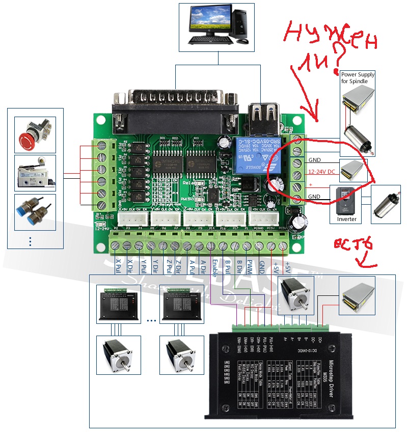

Итак купил я на али экспресс набор электроники недорогой попробовать http://ru.aliexpress.com/store/product/ ... 03202.html и подключил по схеме которую прилагали китайцы к сему набору.
HTB1amcJGVXXXXXBXFXXq6xXFXXX0.jpg (2695 просмотров) <a class='original' href='./download/file.php?id=80573&sid=35f3af4586b4b2ab807d187be3da7c45&mode=view' target=_blank>Загрузить оригинал (443.83 КБ)</a>
Хочу сказать у меня вышло и он стал двигать станок правда с небольшим смещением по осям, но и станок рабочая зона 850х600х150 (я думал даже двигать не будет).
После всех танцев вокруг станка решил купить более мощные двигатели PL57H76-D6 x3шт и БП s-350-27 220в, 350вт, 27В+-10%, 13А в пурелоджик.
Пришли движки, думал поменяю местами выставлю на драйверах напряжение и все, да не тут то было, то едет то не едет то жужит то молчит короче я просто не понимаю в чем дело. Подскажите кто чем может что я сделал не так? может стоит старый БП подключить к плате отдельно как на этой схеме?
HTB1amcJGVXXXXXBXFXXq6xXFXXX0222.jpg (2695 просмотров) <a class='original' href='./download/file.php?id=80574&sid=35f3af4586b4b2ab807d187be3da7c45&mode=view' target=_blank>Загрузить оригинал (242.73 КБ)</a>
китайцы пишут что nema 23 к этим драйверам можно подключить (даже набор такой продают http://ru.aliexpress.com/item/3-Axis-CN ... 3a5698dcc3), да и в пурелоджик перед тем как купить я консультировался 3 раза тоже сказали норм все будет.

Тот БП, который "есть", питает драйверы шаговых двигателей. А тот, который обведен, тоже нужен,т.к. он питает плату опторазвязки и управления периферией. Без него сигналы от LPT не достигнут драйверов ШД.

sas_75 писал(а):Без него сигналы от LPT не достигнут драйверов ШД
Думал оптопары питаются от +5В от USB шнурка от компа... По крайней мере, внешнее питание 12в...24В не подключал, если периферию не пользовал, все работало.
sas_75
Сообщения: 432
Репутация: 115
Откуда: Владивосток
Re: Помогите понять как подключить ШД
Сообщение sas_75 »
Да, действительно, не разглядел сразу USB разъем для питания входных буферов и реле. Тогда в доп. БП нет необходимости.

Вот по этой схеме я подключил китайский набор
HTB1amcJGVXXXXXBXFXXq6xXFXXX0223.jpg (2647 просмотров) <a class='original' href='./download/file.php?id=80588&sid=35f3af4586b4b2ab807d187be3da7c45&mode=view' target=_blank>Загрузить оригинал (207.85 КБ)</a>
там движки nema 17 (42bygh чего то там) и они тягали мой портал и шпиндель как положено, но с пропусками из за маленькой мощности я так понимаю.
И я поменял двигатели и БП ничего не меняя в схеме подключения единственная разница это в цветах проводов ШД но пары я подобрал.
Сейчас подключил только один ШД на ось Х и он ехать не хотит а остальные так и катаются как положено.

Пришел к решению проблемы, играясь с с режимами шагового драйвера поставил на фаст режим и тут пришел ему конец, он хлопнул и завонял. Поставил другой драйвер тут же и о чудо портал поехал, подключил ось Y и он тоже бегает.
вот лопнул чип
image (1).jpg (2634 просмотра) <a class='original' href='./download/file.php?id=80612&sid=35f3af4586b4b2ab807d187be3da7c45&mode=view' target=_blank>Загрузить оригинал (236.96 КБ)</a>
а здесь ножку порвало
image.jpg (2634 просмотра) <a class='original' href='./download/file.php?id=80613&sid=35f3af4586b4b2ab807d187be3da7c45&mode=view' target=_blank>Загрузить оригинал (242.43 КБ)</a>
Появляется новый вопрос где быстро можно взять такой чип ?? (например ремонтные мастерские, в телевизоре или где их там пихают?)
З.Ы.
А подключено было все правильно просто видать где то не проходил ток нужной мощности и двигатель просто гудел, а маленькому двигателю этого хватало.
