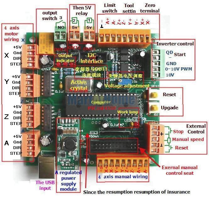

Не будет ли любезен многоуважеаемый selenur (или ктонибудь еще) ткнуть пальцем на схеме подключения МК1 где выходы сих каналов? Пробовал подключить вход TTL от лазера но управление им так и не получил..
Выложи фотки контроллера, что-бы точно понять как подключить, т.к. этих контроллеров столько много вариаций, что на вкидку не хочется допускать ошибку с советом.

Сообщения: 3310
Re: Управление контроллером MK1 и MK2 (planet-cnc)
selenur писал(а):...Выложи фотки контроллера, что-бы точно понять как подключить, т.к. этих контроллеров столько много вариаций, что на вкидку не хочется допускать ошибку с советом.
Могу кинуть свой и схемку МК1 мной нарисованную (дополненную и исправленную DIY буферными элементами по плате клона МК1)

Voltos
Сообщения: 46
Зарегистрирован: 08 май 2016, 11:40
Репутация: 4
Настоящее имя: Валентин
Сообщение Voltos »
xvovanx, по виду схема постом выше и есть моя. Пробовал цеплять TTL к выходам "Inverter control" но команды M3 M5 на него не действуют ни в коде ни ручками в строке.
Правильно ли я понимаю?:
Если отправить контроллеру руками команду М3 то он должен включить искомый выход и держать его включенным пока не придет М5.
Может TTL дохлый.. подать не него от источника напряжение. При подключении его куда ни будь лазер тухнет. На так как напряжения нет (проверял мультиком) он так и стоит не зажигаясь.
Сообщения: 3310
К выходам "Inverter Control" китайцы думали подключать внешний частотник мощного шпинделя, для регулировки оборотов. Я свой шпиндель подключаю через реле выхода на плате "Output switch 3". 48вольт на шпиндель подаю через платку мягкого разгона и регулировки оборотов крутилкой. Ты на свой лазер подавай питание, комутируемое релюшкой 3 выхода (как на схемке).
Lazer.JPG (3111 просмотров) <a class='original' href='./download/file.php?id=80745&mode=view' target=_blank>Загрузить оригинал (29.95 КБ)</a>
Voltos
Сообщения: 46
Репутация: 4
Сообщение Voltos »
а какими командами управляются соседние реле? да и этот выход тоже.
и теперь стало совсем не понятно. зеленый это выходной контакт?
а рядом два входа? на них напряжение подавать? подрисована начинка или внешняя схема?
