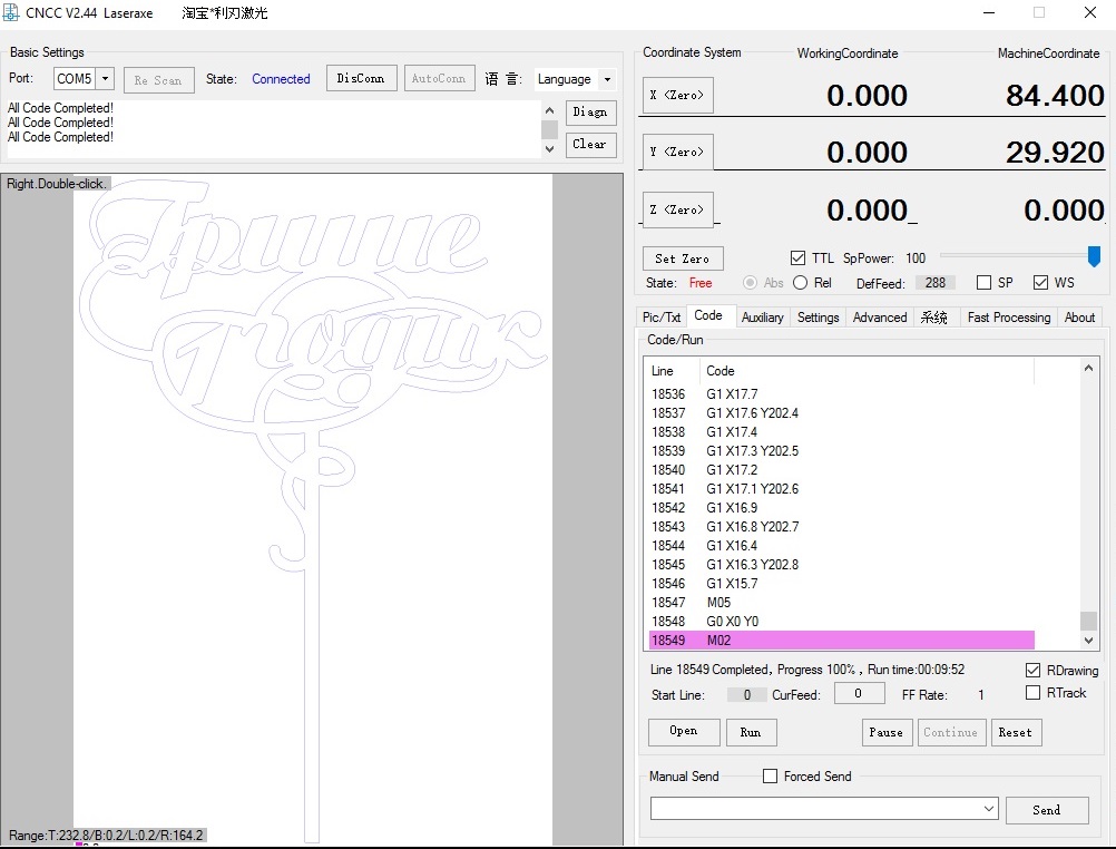

Добрый день
залил вашу прошивку.
через программу Grbl Controller зашел, двигатели начали бегать по х и у, вперед и назад. это уже прогресс :)
но вот через программу CNCC V2.43 laseraxe software не хочет. выдает ошибку: COM3 Did not make the right response, the connection has been disconnected.
видимо в этой программе стоит какая то проверка прошивки?

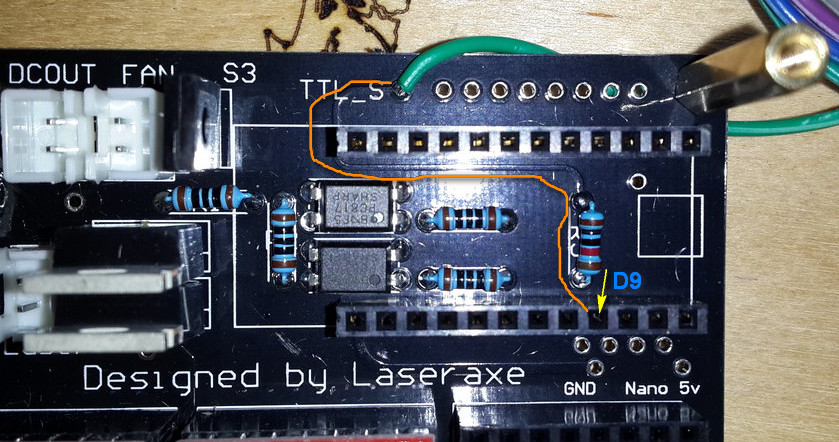

Re: 5.5 Вт проблема с прошивкой
Предположительно D9 вывод отвечает за TTL лазера
2016-03-15_143216.jpg (7964 просмотра) <a class='original' href='./download/file.php?id=75027&mode=view' target=_blank>Загрузить оригинал (156.89 КБ)</a>

selenur писал(а):Предположительно D9 вывод отвечает за TTL лазера
а там если посмотреть, то с контакта TTL_S дорожка идет на лицевой части на резистор, а затем на обратной стороне с резистора дорожка идет на D11 и на еще один резистор.
проверьте, по моему так.

По фотке я не обратил внимание что TTL_S ещё идет на другой вывод...

TTL_S куда дальше идет? Вряд ли прямо на лазер, атмега помрет 5.5Вт прямо со своей ноги отдавать.
в принципе лазер должен питаться через один из стабилизаторов возле разъема laser, управляемых через оптопары.

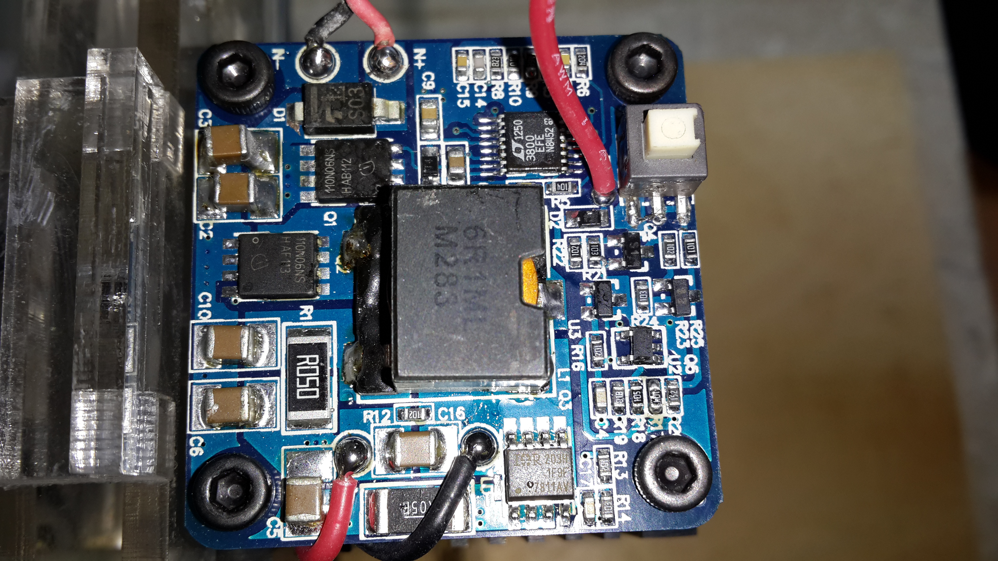

sunyun - а можешь показать сам лазер, драйвер лазера? в смысле фотку?

У меня 2-х ватный лазер идет со своим контроллером, в который подается 12 вольт, и есть разъем для TTL вывод которого я сразу завожу на ножку контроллера (stm32)возможно тут так-же.
да, вот фото головки лазера и ее платы управления.

arkhnchul писал(а):TTL_S куда дальше идет? Вряд ли прямо на лазер, атмега помрет 5.5Вт прямо со своей ноги отдавать.
да, кабель от ттл идет на плату управления лазером. внизу картинка есть. там красный одиночный провод.

вообще он должен работать уже тогда, если на D11 висит управление контроллером лазера. Вы ему обороты шпинделя установили больше нуля? M03 S1250 эффект имеет?

вобщем как решилась проблема: китаец выслал новые платы 2 nano и 2 управления двигателями.

sunyun писал(а):Фанеру 3мм (3 прохода) режет легко и даже 4мм (4-5 проходов)
Добрый день.
Не могли бы Вы показать скриншот какую скорость и какую мощность выставляете для резки фанеры.
Купил себе такой же агрегат. Побывал резать фанеру 4 мм. у меня ничего не режет.
