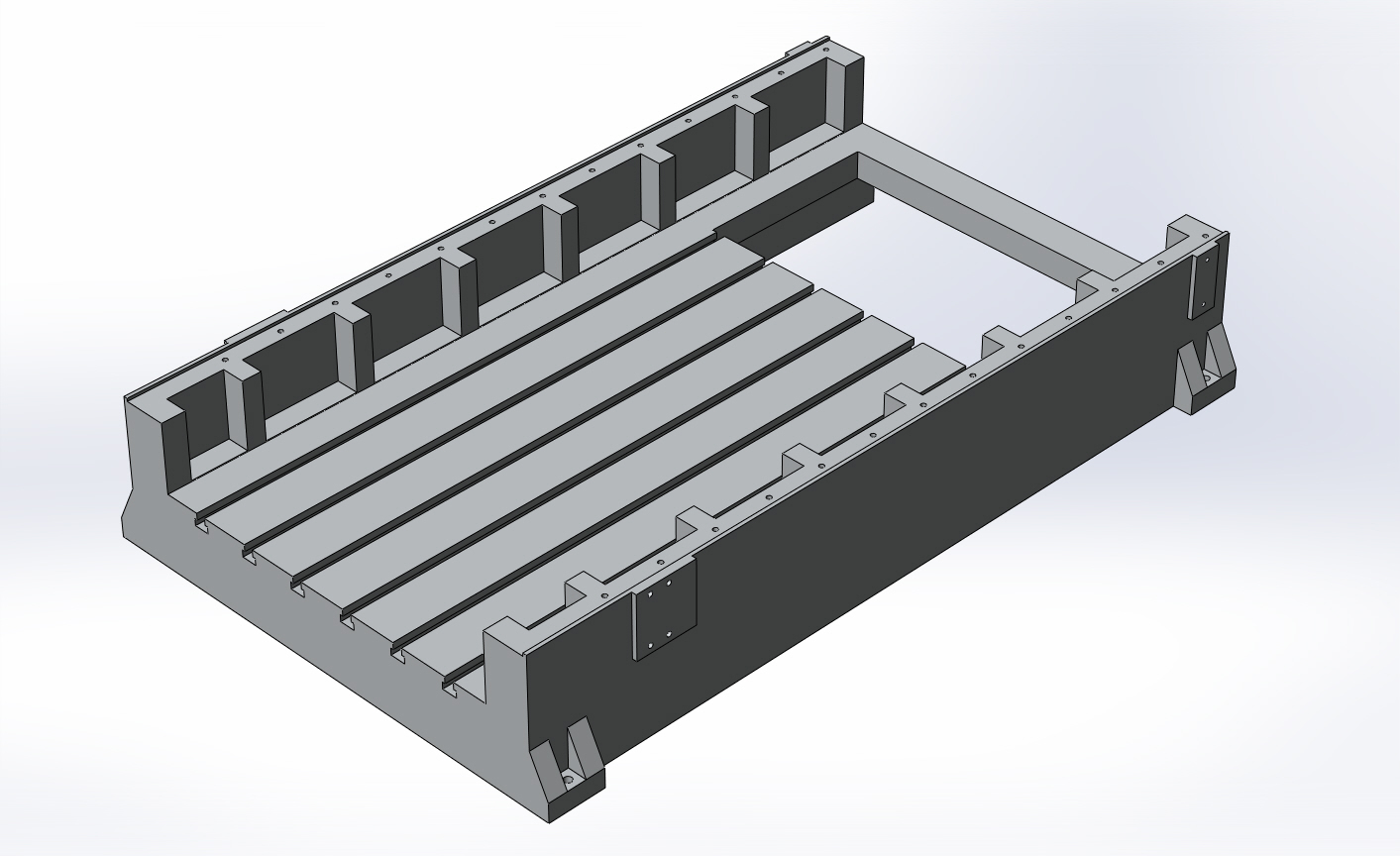

Нарисовал пенопластовую модель. Вес изделия получился около 150 кг.
Выглядит грубее чем модель под литьё в землю, но обработка сократится раза в два. И в весе станина потеряла около 10 кг.

Матрица получается очень простой в изготовлении:
Сборка матрицы.JPG (5685 просмотров) <a class='original' href='./download/file.php?id=80059&mode=view' target=_blank>Загрузить оригинал (316.6 КБ)</a>
Стол и подиумы пенополистирол - 30 мм, основание - 60 мм.
Завтра повезу на фрезеровку.

Rionet писал(а):Отлили?
Проект сильно тормознулся из за задач на основном моём производстве.
Появилось немного времени и я решил разгуляться по полной, с применением современных 3D технологий.
Первую станину буду лить из алюминия, на ней покатаю станок и решу, нужен ли чугун.
Отправил заявку на 3D печать литьевой формы из ПММА-пластика, отливку и фрезеровку.
http://ostec-3d.ru/services/
http://zavod-litja.ru/lite-detalej-iz-alyuminiya-2.html
Получу цены отпишусь.
Вот что отправил как ТЗ. Постарался максимально упростил модель:

начал бы собирать станок на поверочной плите...сколько времени потеряно ...смотрю на твои мытарства и себе репу чещу :thinking:
ultrus
Сообщения: 1978
Репутация: 1329
Откуда: Воронеж
Re: «ЧУГУНОК» фрезер с подвижным порталом по дюрали 500х300х
Сообщение ultrus »
Chili писал(а):начал бы собирать станок на поверочной плите...сколько времени потеряно ...смотрю на твои мытарства и себе репу чещу
Плиту поверочную нужного размера за реальные деньги так и не нашёл. По этому и решил отлить станину нужной конфигурации.
Пока из алюма отолью, думаю для моих задач хватит. А потом, если не устроит и чугуняку отолью.
